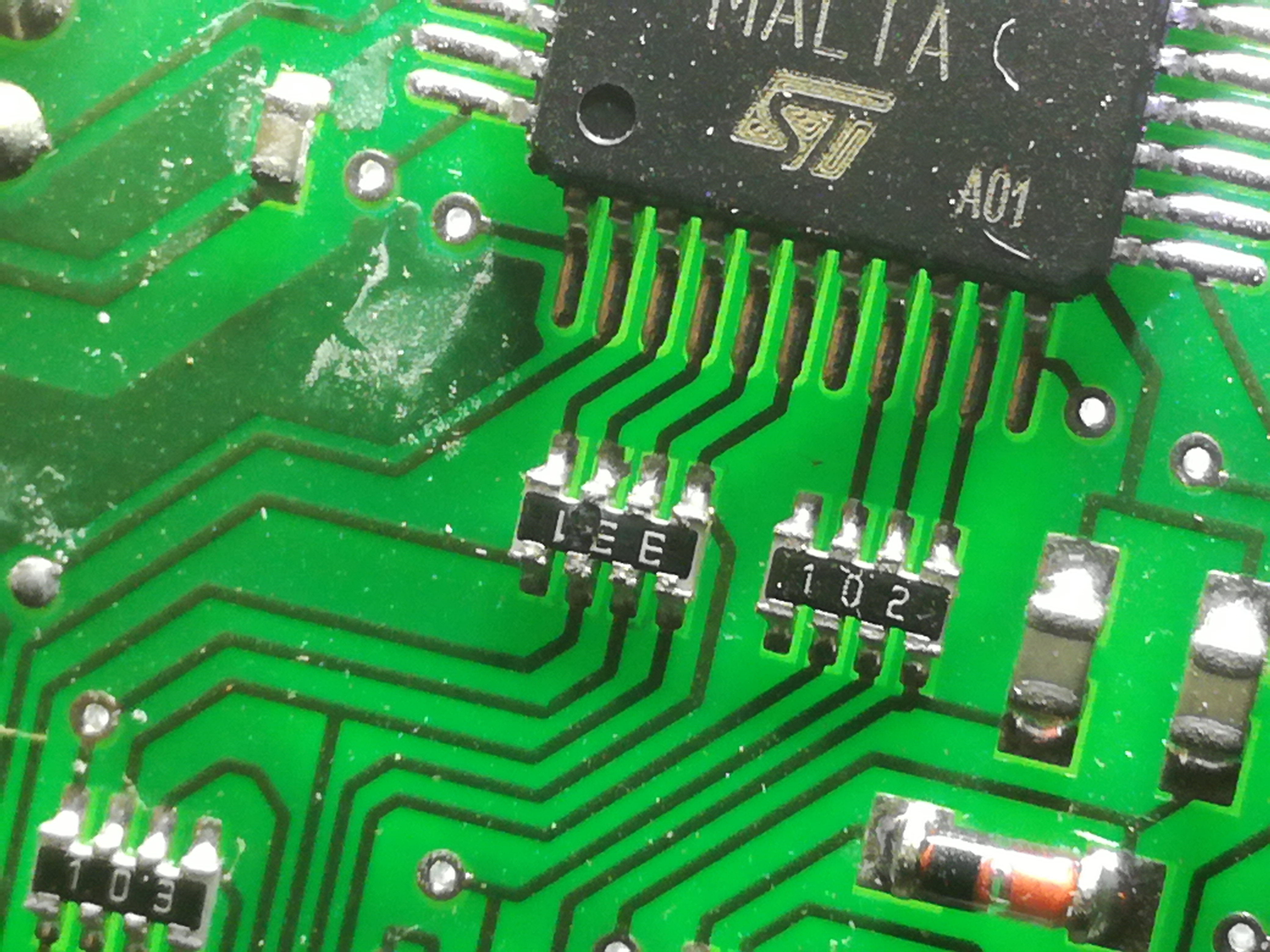

    turbol_xe
    Mam problem z wymiana drabinki rezystancyjnej 331 pokazanego na zdjęciu poniżejWymiana drabinki rezystancyjnej 331 - gdzie znaleźć odpowiedni model?
    Otóż nigdzie na internecie nie mogę tego znaleźć. Jedynie co udało mi się wyszukać to:
    https://www.tme.eu/pl/details/dr0804-33r-4_8/drabinki-rezystorowe-smd/royal-ohm/4d02wgj0330t/
    Jednak się okazało że wymiarowo jest on za mały. Więc prosił bym o pomoc w znalezieniu odpowiedniego elementu.

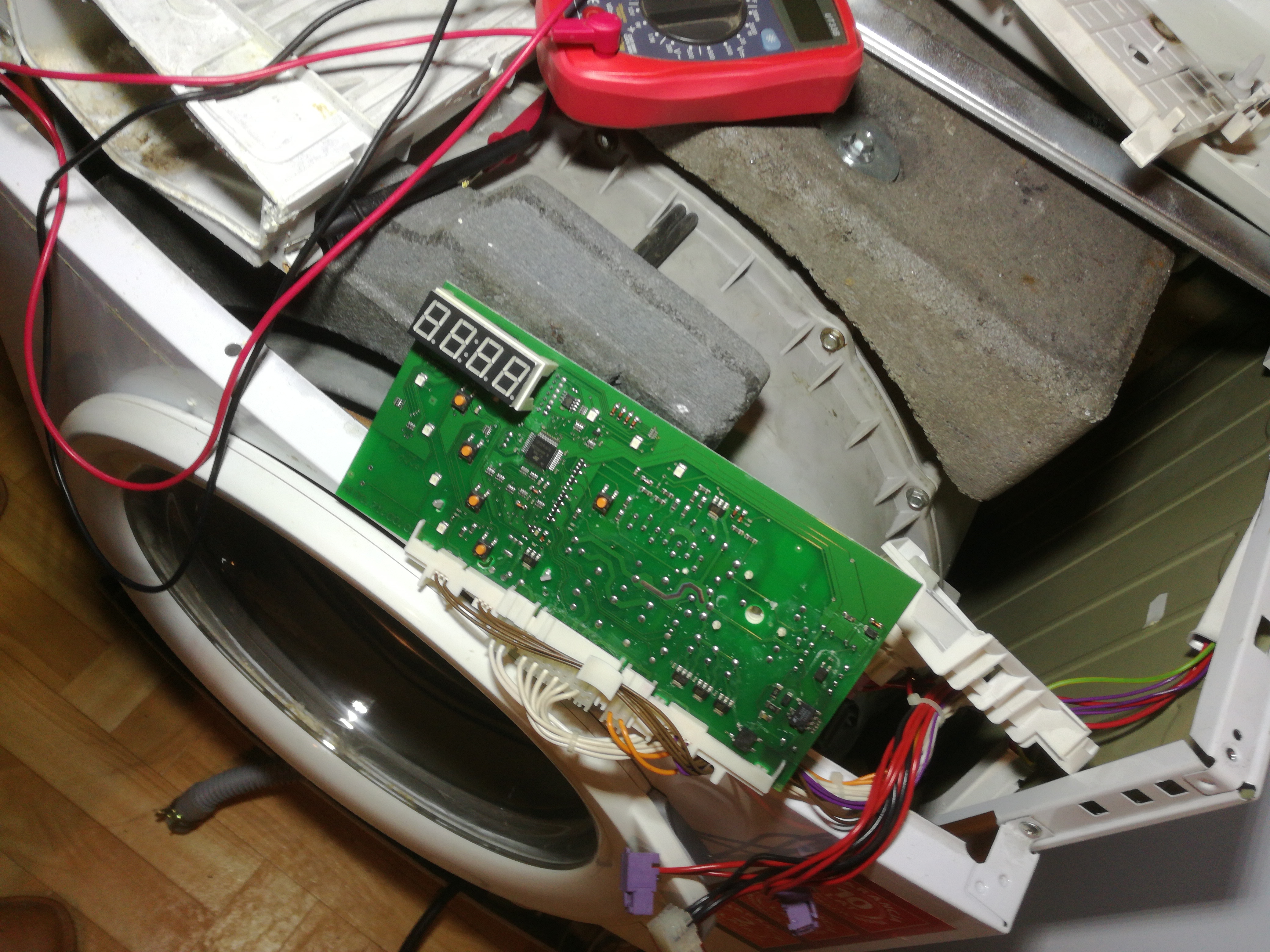

    turbol_xe
    Jest to układ sterowniczy pralki Amica Comfort 800
    I można dać w tym układzie inną drabinkę rezystancyjna? Wiem że pytanie ogólne ale ja nie mam pojęcia jak ten układ działa itp, ja go nie projektowałem.
    Bo jeżeli nie to jaką inną opcję byście polecali żeby go naprawić ?

    jarek_lnx
    Naprawiając też trzeba wiedzieć co się robi, ja sprawdził bym z czym łączy się ścieżka idąca od drabinki i który element jeszcze uległ uszkodzeniu.
    Taka drabinka, jak każdy opornik grubowarstwowy to dosyć odporny element, żeby ją tak rozwalić potrzeba mocnego impulsu setki razy przekraczającego dopuszczalną moc strat, półprzewodniki są mniej odporne i padają znacznie wcześniej.
    Obstawiam że spalił się któryś triak załączający napięcie sieciowe i napięcie to przedostało się do mikrokontrolera, czyli szanse naprawy bliskie 0, ale mogę sie mylić.

    turbol_xe
    Dzięki wszystkim za pomoc i rady. Jednak zdecydowałem się na zakup sprawnego jakiegoś używanego całego panelu sterującego.
    Zamykam temat
