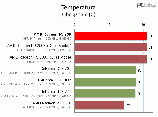

    Jak widzę, ta karta tak ma:
    Wymiana chłodzenia na Gigabyte R9 290 OC Windforce - hałas i wibracjeWymiana chłodzenia na Gigabyte R9 290 OC Windforce - hałas i wibracje
    Ja bym już sobie odpuścił chłodzenie powietrzem ale rozumiem że chłodzenie płynem to inny poziom cenowy i z podanych wziąłbym Gelida ze względu na większą wydajność (powierzchnia wymiany ciepła, przepływ powietrza).
