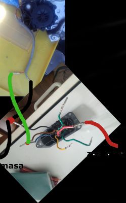

    Witam . Posiadam honde Civic 1.4 rocznik 1996. Podłączyłem silnik elektryczny szyby pasażera. Na dwóch przewodach mam prąd. Na niebieskim i żółtym. Jak podłącze przewód do niebieskiego szyba zamyka się (po przyciśnięciu przycisku zamknięcia) . A gdy przycisnę przycisk otwarcia i podłączę do żółtego szyba też się zamyka. Niżej zamieszczam zdjęcie podłączenia. Być może coś nie tak podłączam.Proszę o pomoc.

    To połączenie nie ma prawa sterować silnikiem w obie strony. Dziwne że włącznik wytrzymał ten eksperyment. Silnik dla prawidłowego działania wymaga zasilanie przemiennie . Raz szary + czerwony – i analogicznie – i +. Poza tym chyba nie ten dział.

    Czyli które przewody z ilustracji mam połączyć?

    metodą prób i błędów.
