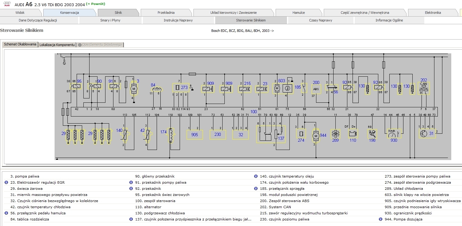

Potrzebuję pinout sterownika silnika 2.5TDi BDG 163km 04r. 8E0 907 401 T
Wykonuję przekładkę silnika ze skrzynią i znaczną częścią sterowników z Passata B5 angol do A6C5 98/99r. W tym przypadku autko żegna się z nieszczęśliwym AFB. Oba autka sprzężone ze skrzynią automatyczną tiptronic. Brakuje mi opisu kilku pinów sterownika silnika z Passata i szukając na wiele sposobów do tej pory nic nie znalazłem. Będę niezmiernie wdzięczny za pomoc jak i wskazówki dotyczące samej przekładki.
