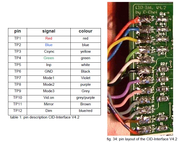

    Witam wszystkich,

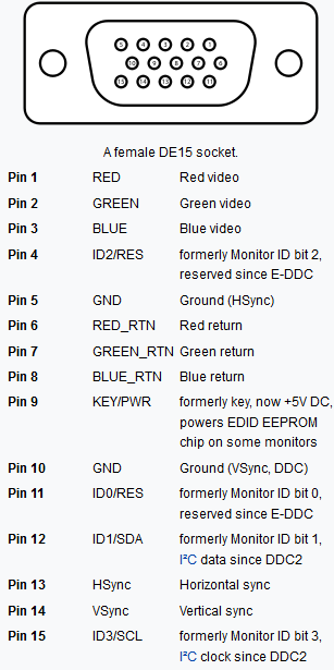

    Zakupiłem ostatnio interfejs (Interface C-Chef) do wyświetlacza CID Astra H, dzięki któremu można podłączyć peryferyjne urządzenia video. Niestety pojawił się mały problem, gdyż obraz jaki można do niego dostarczyć to wyłącznie RGB wraz z synchronizacją Csync.
    Do swojego interfejsu chciałbym podłączyć kamerę cofania CVBS poprzez najzwyklejszy konwerter sygnału RGB na VGA (z jednego znanego portalu aukcyjnego), lecz wyjście DSUB15 generuje RGB oraz synchronizację poziomą i pionową.
    Według "mądrej" instrukcji prawdopodobnie można połączyć obydwie polaryzacje (Hsync i Vsync), aby uzyskać Csync lecz raczej w to wątpię.
    Czy macie może jakieś pomysły jak rozwiązać ten problem ?
    Schemat przyłącza na płytce w załączniku.

    Podaj pełną specyfikację tego interfejsu.
    Czy to ten?
    http://www.heiligenbrunner.com/images/auto/as...OES_Base_kit_with_price_list_V4.2_english.pdf
    Jeśli tak, to potrzebny dodatkowo konwerter FBAS to RGB ( w zasadzie CVBS to RGB).
    Czyli dekoder PAL z wyjściem RGB oraz wyjściem zespolonej synchronizacji.
    Gdybyś chciał podłączyć np. odtwarzacz DVD z wyjściem SCART, to problemu by nie było.
    Na wyjściu SCART jest sygnał RGB+C-sync oraz CVBS. Kamera cofania daje sygnał CVBS PAL( lub NTSC).
    Chcąc z CVBS zrobić RGB+C-sync, potrzebny jest dekoder PAL na wyjściu którego uzyskasz sygnał RGB+Synchro.
    Na upartego można zrobić separator synchronizacji bez dekodera, ale obraz będzie czarno-biały.
    Z tego co udało mi się znaleźć w sieci tylko interfejs w wersji 5.2 obsługuje bezpośrednio wejścia sygnału Composite CVBS) , w systemie PAL/NTSC.

    Moje ostatnie pytanie, jeżeli przekonwertuje sygnał poprzez ten dekoder PAL, to na którym pinie w złączu VGA uzyskam synchronizację "synchro" ? Bo reszta jest zupełnie dla mnie zrozumiała.
  • #6 17387484
    ArturAVS
    Moderator
    Nie wiem. Ten który podałem w linku, konwertuje PAL do VGA. Wyjście zgodne ze standardem VGA.
    W/g opisu Twego interfejsu to nie przejdzie. Standard VGA to H-ok. 30kHz, V-56-60Hz. Sygnały separowane, ewentualnie Sync-On-Green ( sygnał synchronizacji zmieszany z sygnałem koloru Zielonego) Niektóre monitory VGA mają taką opcję.
    Standardowy sygnał PAL ma H-15625Hz i V-50Hz, NTSC -15750?Hz i V-60Hz. Dokładnie już nie pamiętam.
    Nie masz w instrukcji podanych częstotliwości synchronizacji?

    Po kilku godzinach grzebania w sieci, myślę że rozwiązałem problem jak ogarnąć sygnał RGB + Csync.
    Sygnał CVBS należy przepuścić przez konwerter PAL-VGA, aby uzyskać RGB, lecz aby uzyskać dodatkowo synchronizację muszę zdublować sygnał CVBS, w celu podłączenia go do układu LM1881, który da synchronizację Csync.
    http://retrorgb.com/syncstripperdiy.html
    Myślę że to chyba najprostsza droga w celu uzyskania wymaganego standardu w wyświetlaczu.
