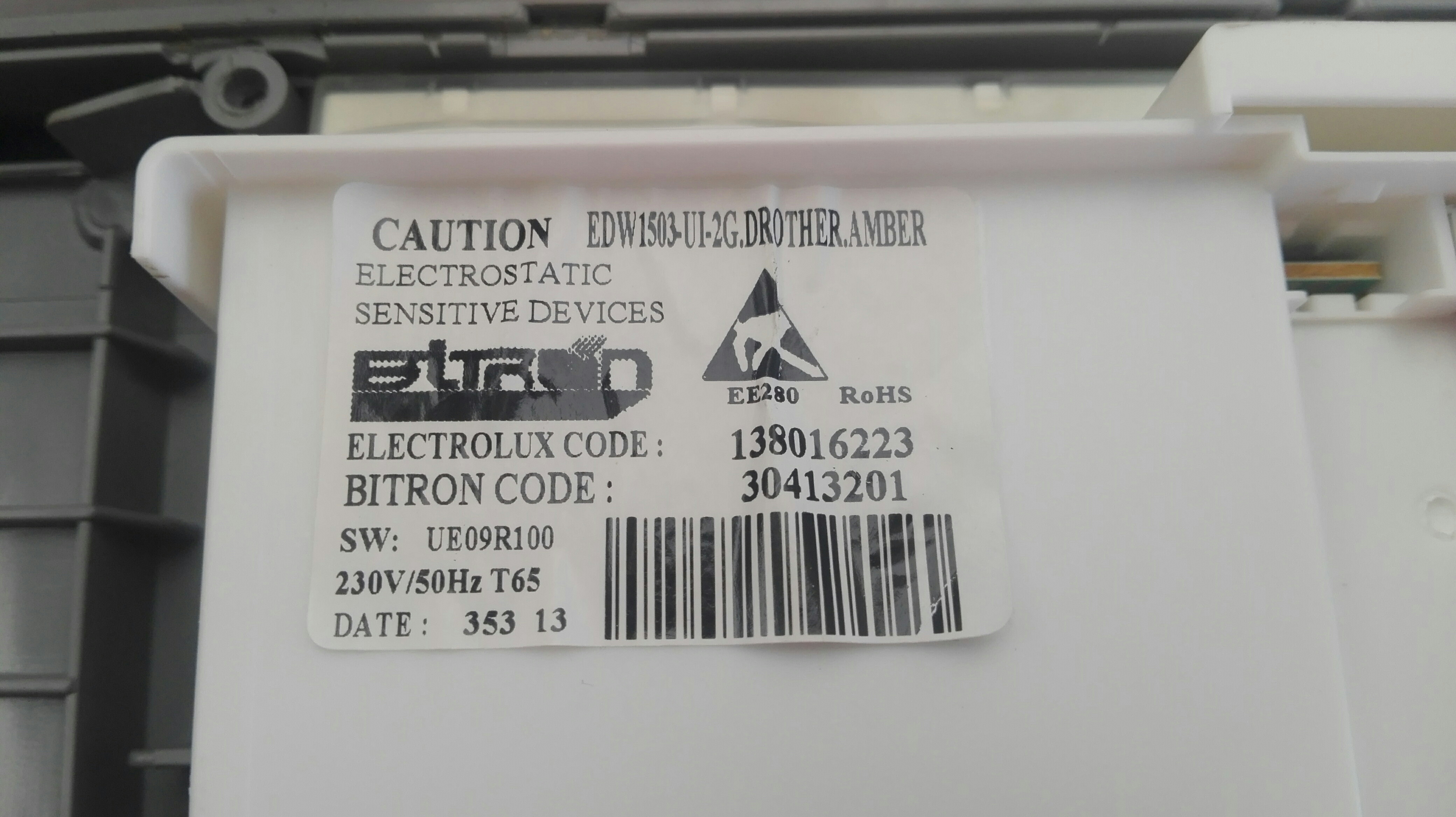

    Zmywarka nie grzeje wody - sprawdzona grzałka 25Ω, na module wymieniłem dwa przekaźniki (jeden był okopcony). Niestety zmywarka dalej nie grzeje. Jakieś rady?

    Który moduł obsługi zamontowali w tej zmywarce?
    EDW503, EDW1103, EDW1503, EDW1753, EDW1953, EDW4013, EDW4033

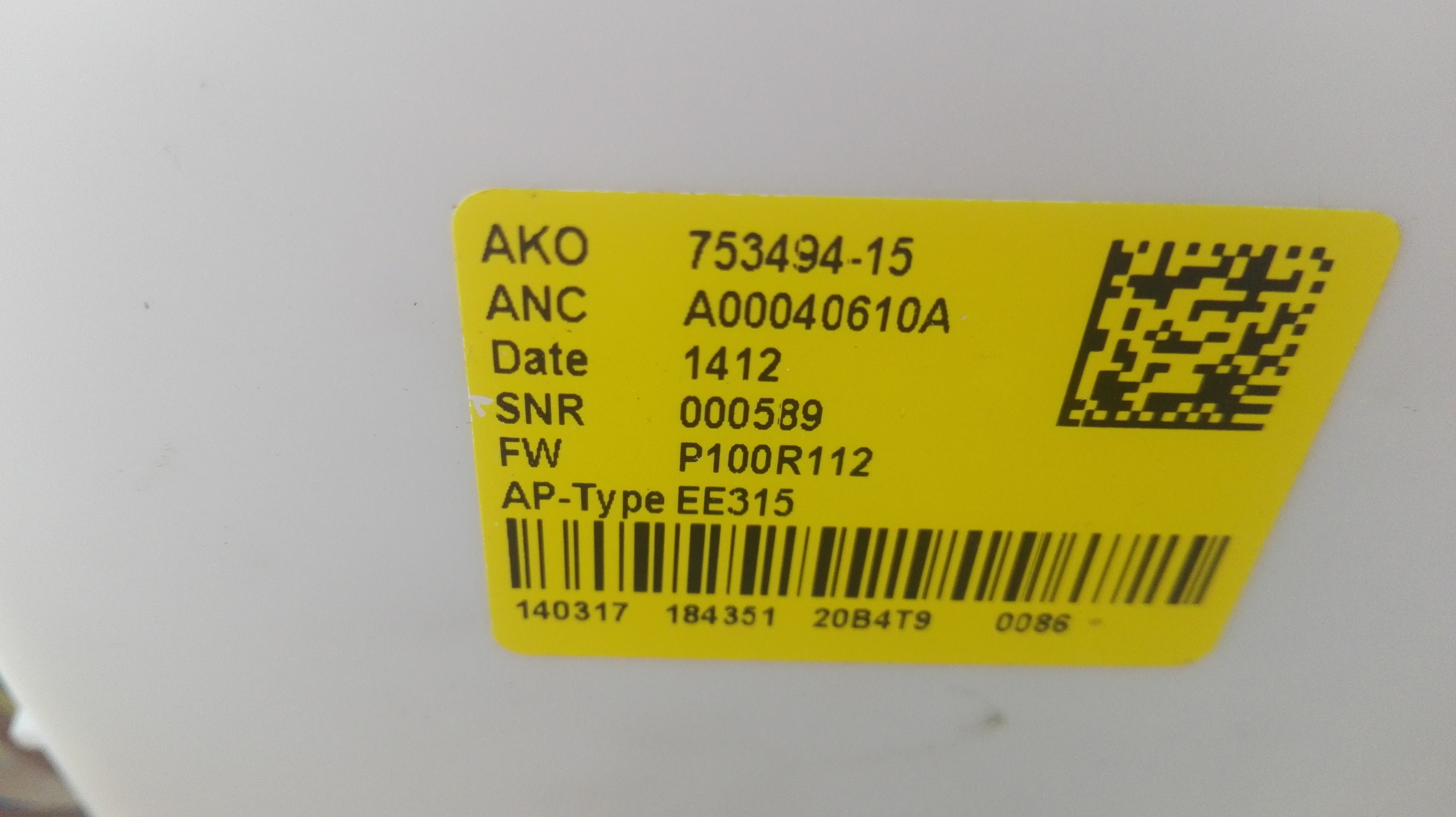

    Żółta naklejka to moduł elektroniczny, a biała moduł wyboru programów. W trybie serwisowym zmywarka zgłasza błędy i62 i iF0. Ten pierwszy to błąd przekaźników grzałki, może wymienić jeszcze na inne?
