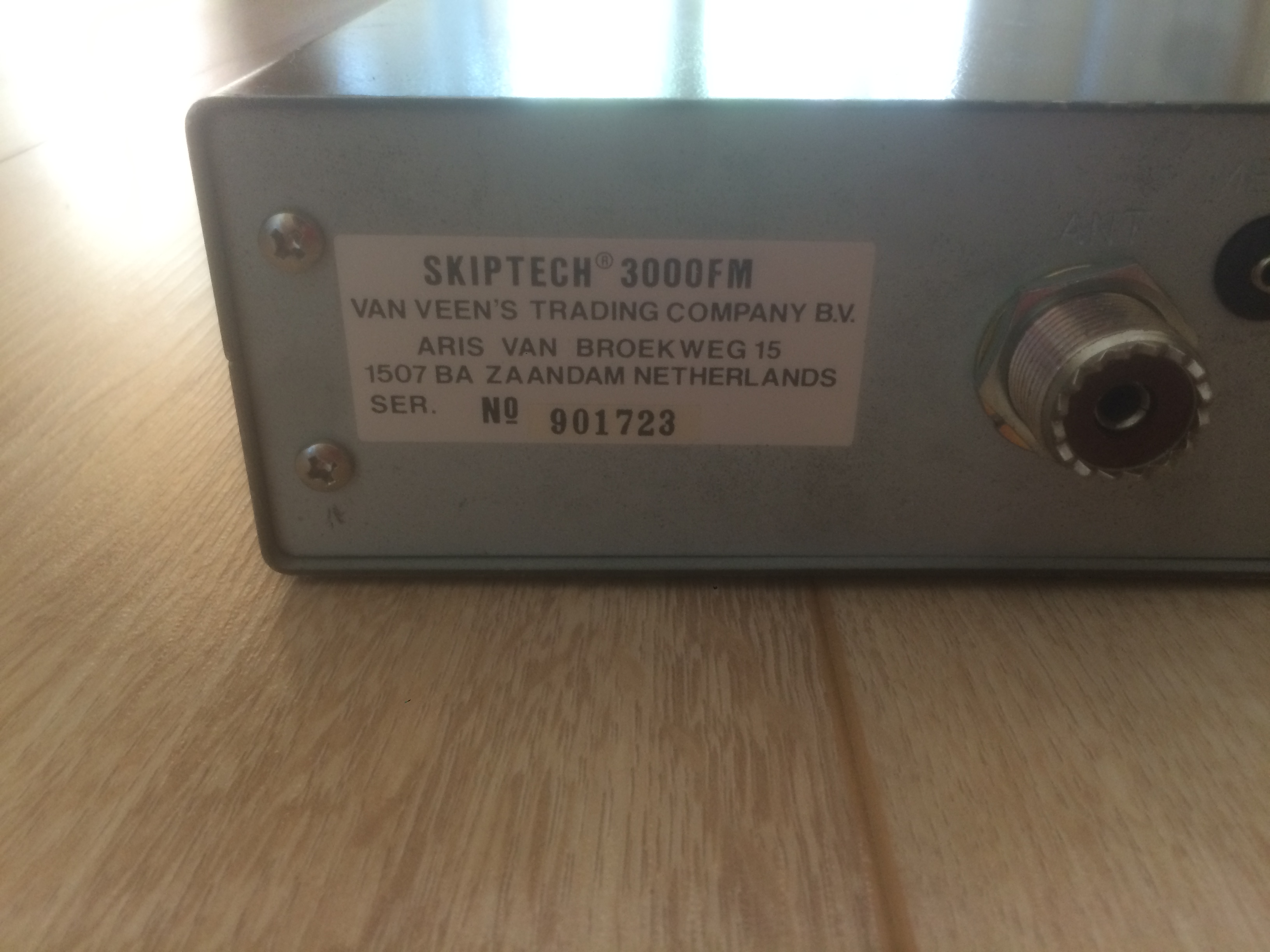

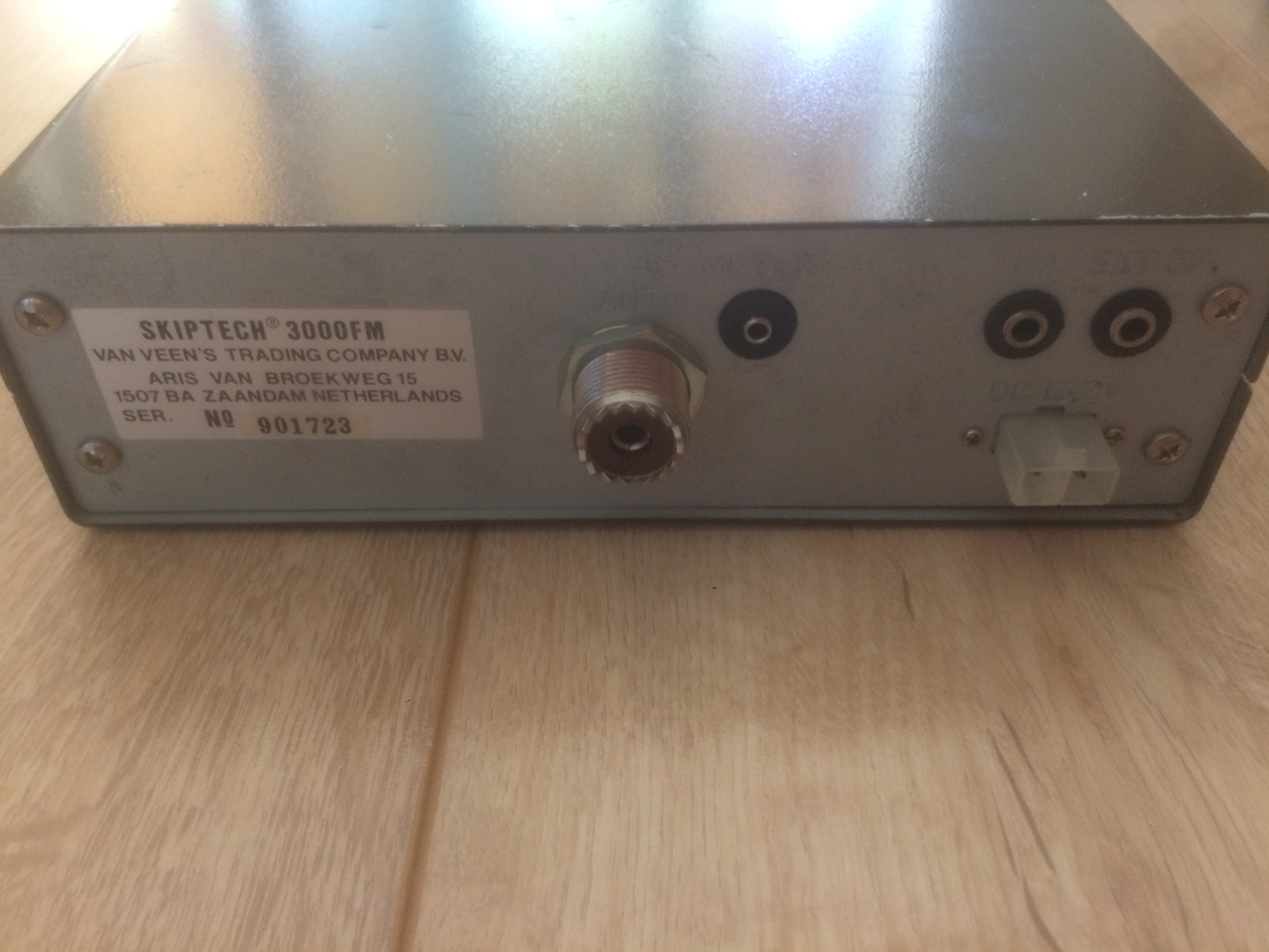

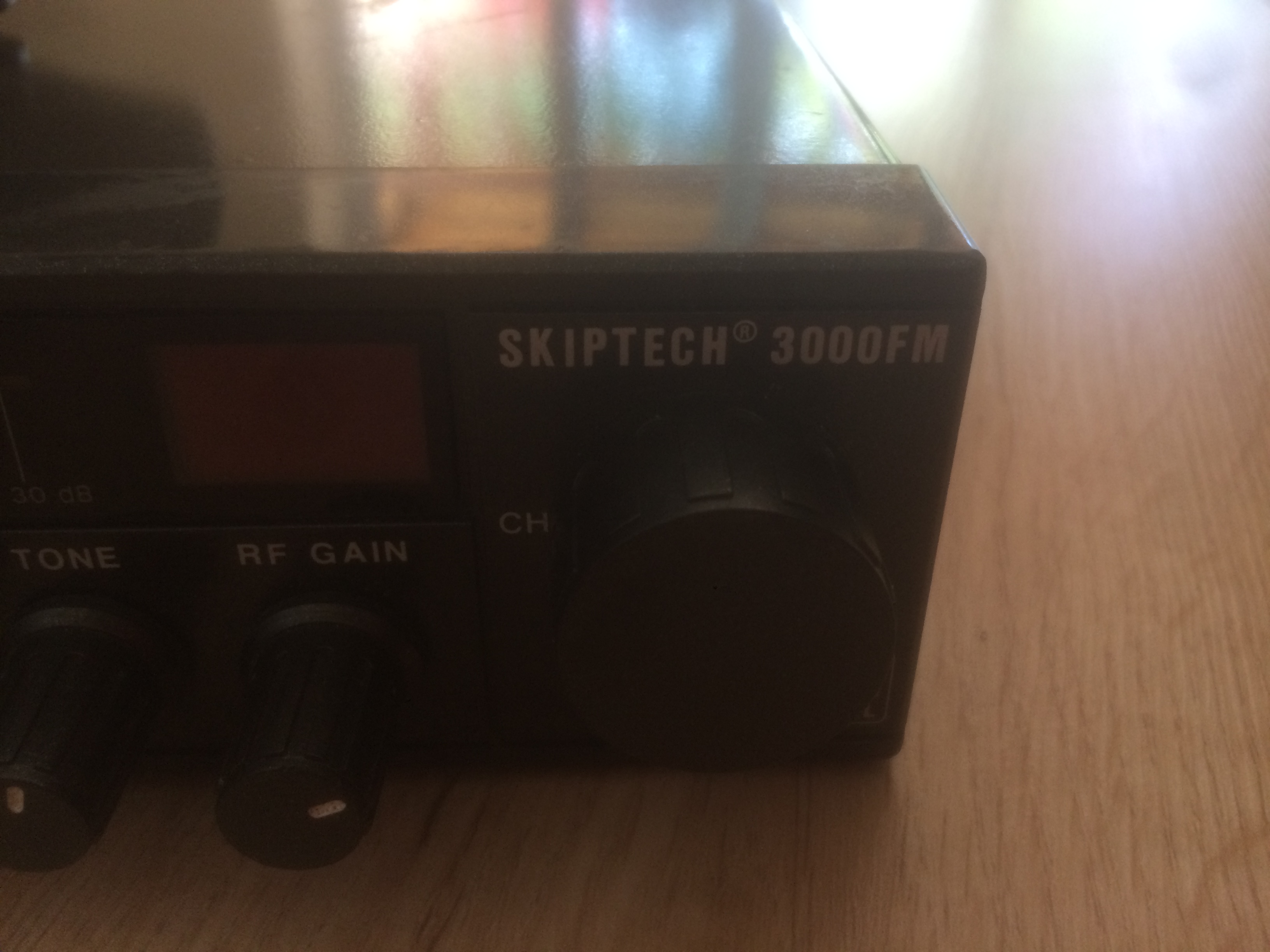

    Witam, ostatnio dostałem od wujka CB Radio z Holandi, i wujek mówił mówił że szumi cały czas, ostatnio próbowaliśmy coś z tym zrobić z wujkiem. Najpierw zobaczyliśmy antenę, jest dostrojona, działa jak trzeba. No ale nic nie łapie. Potem podłączyliśmy dłuższą antenę, coś tam łapało, ale to co inni gadali, to było nie do zrozumienia. Potem podłączyliśmy małą antenę to CB Radia wujka, i działało perfekcyjnie. Nadajnik działa jak trzeba, bo testowaliśmy. Co mogło być powodem ? Może trzeba jakoś dostroić CB Radio ? Powiem od razu że podczas testu, to anteny CB wujka i mojego CB były praktycznie 30 cm od siebie. Pasmo radia to AM. W załączniku dodam zdjęcia tego sprzętu, może ktoś mi powie do jest nie tak ? Pozdrawiam

    Alexon100 napisał:
    Pasmo radia to AM.
    Jest pewnosć? Oznaczenie może sugerować coś innego...
    Przesterowanie...
    Nie aby z hasioka wyjęte?
    Problem zera/piątki?

    Przepraszam, dowiedziałem się, że radyjko ma przycisk MOD, który służy do modulacji, ale mino tego nie odbiera prawie nic
    A co problemu zerem i piątką, to sam nie wiem, bo nie wiem na co jest ustawione
    Jak jest z Holandii i nie było przerobione to odpowiedź jest oczywista.
    BTW - lokalizacja w profilu jest zgodna z rzeczywistością?

    gumisie
    Przecież to CB Link niema modulacji AM a poza tym pewnie nie jest przestrojone w "0".
