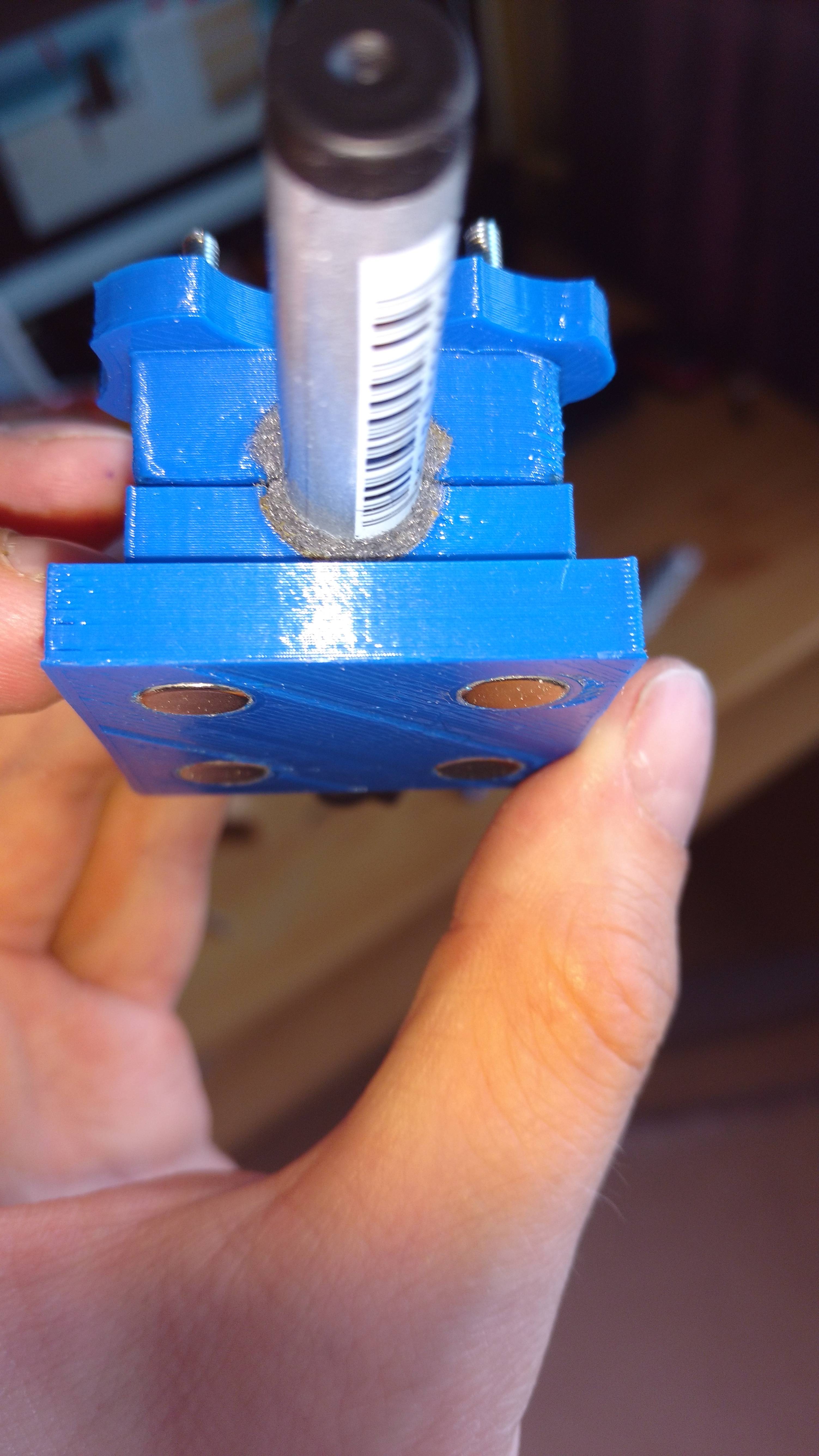

    1. Sprzęt.
    Moja drukarka to klon Prusa I3, ale każda drukarka jest dobra. Producent z reguły nie uwzględnił dodatkowego miejsca mocowania na pisak lub rylec, więc będziemy musieli jakoś sobie z tym poradzić. Można spróbować poszukać gotowych rozwiązań do wydrukowania dla naszego modelu, albo zaprojektować własną przystawkę do trzymania pisaka - ja nie znalazłem optymalnego i wydrukowałem własny.
    Adapter ten kotwiczy się magnetycznie z tyłu na czterech łbach śrub karetki osi X (magnesy neodymowe) i pozwala złapać pisak do PCB przy pomocy dwóch uchwytów dociskanych czterema śrubami. Rozwiązanie magnetyczne ma swoje plusy - w razie, jeśli coś pójdzie nie tak, adapter po prostu się zsunie. Minusem jest ta sama cecha - adapter może się przesunąć, jeśli zadziałają na niego za duże siły.
    [Tutorial] Jak tworzyć PCB z użyciem drukarki 3D/plotera.[Tutorial] Jak tworzyć PCB z użyciem drukarki 3D/plotera.[Tutorial] Jak tworzyć PCB z użyciem drukarki 3D/plotera.
    Elementy potrzebne do adaptera można wydrukować na drukarce 3D - adres plików do druku i źródłowego we FreeCad na stronie thingiverse . Drukujemy jeden raz podstawę i dwa razy zacisk. Zaciski mocowane są na gwintowanych prętach m3 przyciętych pod wymiar. Na pręty nakręcamy samohamowne nakrętki (lub zwykłe posmarowane klejem) i mocujemy w podstawie. Po ich umocowaniu wklejamy magnesy neodymowe 8x3mm. Drugi koniec prętów m3 przewlekamy przez mocowania i nakręcamy na nie nakrętki m3 z nałożonymi dowolnymi niedużymi kształtkami - aby łatwiej było ręcznie dokręcać.

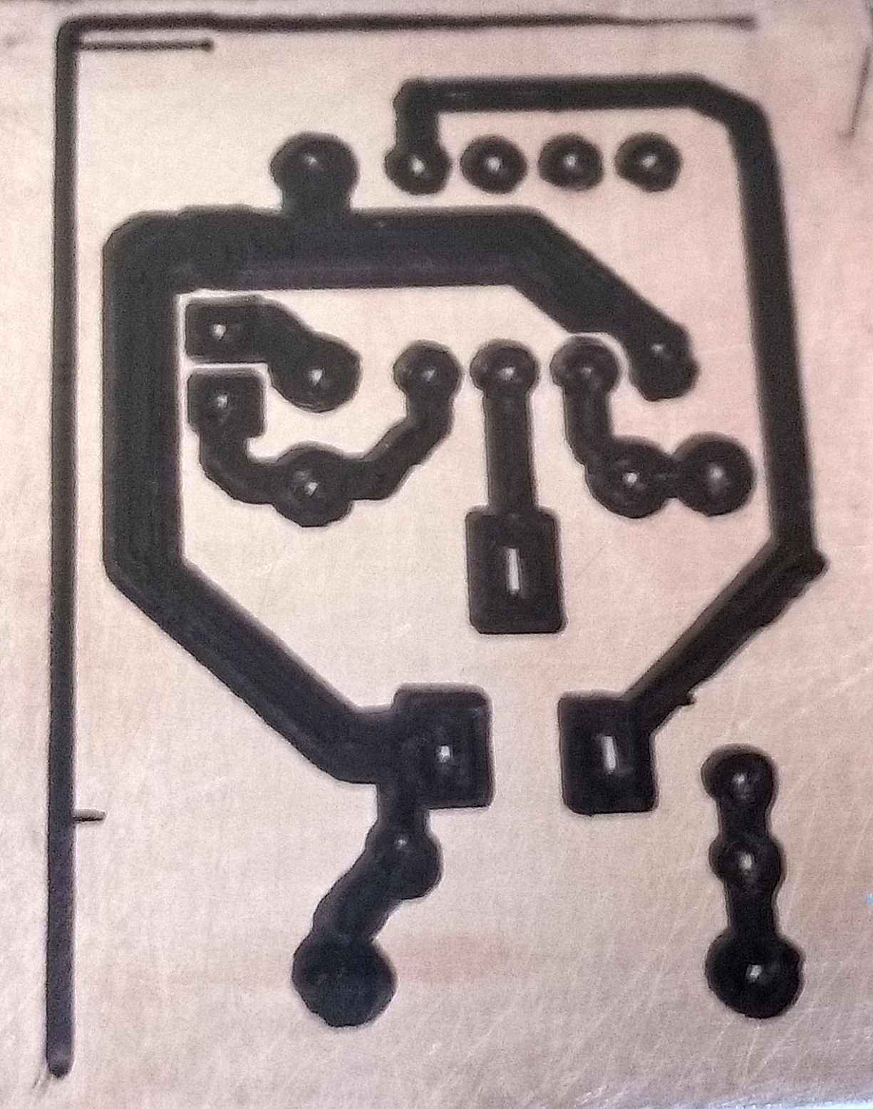

    - OBRAZ POZYTYWOWY (ścieżki i puste tło): ścieżki są kreślone po laminacie mazakiem włożonym w zbudowany przez nas adapter. Stosuję mazak EDDING z końcówką 0.3mm. Płytka może być wcześniej przeszlifowana papierem ściernym. Rozwiązanie ma nieco niższą rozdzielczość. Wystarczy jeden 'przelot' przez płytkę, aby ścieżki były gotowe, przerywamy w dowolnym momencie. Stosujemy wypełnienie i retrakcję z 1mm podnoszeniem osi Z przy ekstruzji. Wypełnienie to 60-80%.
    Pisak układamy w adapterze tak, aby znajdował się poniżej dyszy ekstrudera. Podczas bazowania osi ręcznie wyzwalamy endstop osi Z i manualnie obniżamy pisak tak, aby dotykał ustawionego w odpowiednim miejscu laminatu. Następnie w Repetier Host ustawiamy Dryrun (bez grzania stołu i bez pracy ekstrudera - tylko ruch) i obserwujemy jak pisak kreśli ścieżki.
    Efekt wygląda tak:

    -OBRAZ NEGATYWOWY (ścieżki są wycinane w pierwotnie pomalowanej równo powierzchni laminatu - UWAGA - laminat nie może być porysowany, tylko wyczyszczony acetonem, gładki): w zbudowany adapter wkładamy rylec na sprężynie (dalej opis jak go stworzyć). Ważne jest, aby drukarka wykonała kilka przelotów na niskiej prędkości druku - ja ustawiam 12% na SmartControllerze. Rylec powoli kreśli wyznaczoną trasę usuwając marker z płytki. Można zrobić mu pauzę i przetrzeć czasem końcówkę. Oczywiście w RepetierHost zaznaczamy Dryrun - bez grzania stołu i z wyłączonym ekstruderem.
    W kolejnych warstwach warto korygować położenie rylca używając microsteppingu w osi Z (opcja w smartController). Sprężyna umożliwia rozpoczęcie niżej o kilka mm. Ważne, żeby nie za nisko...
    Efekt wygląda tak:

    A zrób płytkę z układem w obudowie tqfp44. Mazakiem 0,3mm coś powinno wyjść. Ale nawet jak nie wyjdzie jak trzeba to i tak wrzuć tego fotkę.
    @noel200 , @marianm68 : Udało się z QFN45 w obu metodach. Wystarczyło dobrze przymocować płytkę taśmą malarską. Zobaczice wyniki w pierwszym poście.
    @zackass1 Dobry pomysł, ale trochę boję się laserów. Te dużej mocy mogą pozbawić wzroku w sekundę, a pomyłki w DIY zdarzają się często. Moim zdaniem nie warto ryzykować, ale faktycznie metody bezdotykowe zawsze były dla mnie kuszące, bo są po prostu schludne.
