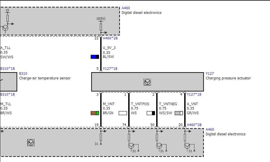

    problem występuje z BMW f20 po lifcie silnik B47 150 KM . Występuje błąd nastawnika turbosprężarki - zwarcie lub przerwa w obwodzie. Nastawnik został wymieniony na fabrycznie nowy, wiązka elektryczna sprawdzona brak przerwy (ślady po lutowaniu Pinów) tak wychodzi jednakże zastanawia mnie kolejność pinów czy ktoś posiada może schemat ? Ponadto auto jest po dzwonie pali ale wyskakuje komunikat pełna moc niedostępna.
    PS znalazłem schemat ale od silnika N47
    https://warsztat.pl/artykuly/schemat-pojazdu-...nBsL2FydHlrdWx5L29zdGF0bmkvZGlhZ25vc3R5a2EvNQ

  • #7 17391417
    piotrek303
    Czy tyle Ci wystarczy?
    BMW 118d 2015 F20 LCI - [F20] nastawnik turbiny przerwa lub zwarcie w obwodzie

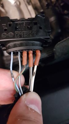

  • #8 17391450
    arieso
    dzięki wystarczy
    jednakże lepiona była wiązka i nie wiem czy nie rozbierać całej wiązki
  • #9 17391479
    piotrek303
    Sprawdź tak jak sugeruje błąd czyli połączenie nastawnik- sterownik na okoliczność przerwy lub zwarcia w/g załączonego schematu.
  • #10 17394955
    arieso
    nastawnik sprawdzony wiązka również dziwna sytuacja że wszystkie dane dotyczące położenie nastawnika etc są w blokach pomiarowych w INPIE. Czy wymagana jest adaptacja dla tego nastawnika? jeśli tak to kto w Wawie jest w stanie zrobić adaptację?
