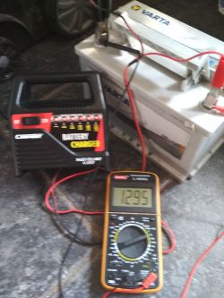

    Witam. Mam 6 letni, dotychczas sprawny akumulator Varta E44 - miesiąc temu był sprawdzany w punkcie sprzedaży akumulatorów i okazało się że jeszcze daje radę. Wczoraj miałem przerwę w dostawie prądu, pracował bez problemu przez około 6h z przetwornicą HEX600Sinus. Przetwornica zaczęła piszczeć dając informację że akumulator rozładowany. Podłączyłem go pod prostownik Carpoint 6/12V 6 A którym dotychczas go ładowałem. Po około 6h napięcie 12, 20 V ale wszystkie lampki się palą - a powinny w miarę postępu ładowania kolejno gasnąć. Akumulator nie nagrzewa się. Czytałem o różnych sposobach, podłączanie innego akumulatora aby "oszukać" automatykę prostownika czy ładowanie małym prądem. Do pierwszego sposobu mam tylko mały żelowy akumulatorek 12v 7,2 A a do drugiego nie mam innego prostownika. Aby nie robić chybionych zakupów proszę o podpowiedź czy dłużej ładować Carpointem, czy kupować jakiś inny prostownik a jak tak to jaki najlepiej?

    Współczesne akumulatory mają to do siebie, że lubią paść nagle, praktycznie z dnia na dzień, tak więc to, że miesiąc temu był sprawdzany i uznany za sprawny, nie oznacza, że nadal tą sprawność zachował. Na początek sprawdziłbym sprawność tego akumulatora jeszcze raz.
    Jeśli ten Carpoint to prostownik "inteligentny" to niestety częsty objaw - jak parametry akumulatora znacznie się pogorszą, to często te elektroniczne prostowniki w ogóle nie podejmują ładowania.
    Najprościej sprawdzić, czy to wina prostownika, podłączając do najprostszego możliwego układu ładowania - 12 V transformatora z mostkiem prostowniczym (i ewentualnie żarówką samochodową H4 dla ograniczenia prądu ładowania). Jeśli taki prosty układ nie zdoła naładować akumulatora, to znaczy, że wina leży po stronie akumulatora. Natomiast jeśli po podłączeniu do takiego układu akumulator zacznie się normalnie ładować, to znaczy, że wina leży po stronie prostownika.

    Witam, Po kolejnych 3h ładowania napięcie na akumulatorze 12,62V ale wszystkie diody się palą. Po podłączeniu prostownika pokazuje 12,82V i wciąż wszystkie diody się palą. Czy to oznacza, że prostownik ładuje małym prądem i trzeba dużo dłużej czekać czy też w ogóle nie podejmuje ładowania ?

    Ten prostownik to marketowa zabawka, do mocno rozładowanych akumulatorów strach go podłączać. Nic dziwnego że palą się wszystkie lampki, taki rozładowany akumulator potrafi szarpnąć więcej niż 6A przy podłączeniu do ładowania. Spróbuj podłączyć przez żarówkę jak kolega wyżej sugerował albo szukaj prostownika z regulacją prądu ładowania.

    Zestaw wygląda tak
    - Akumulator Varta E44 - prostownik Carpoint 6/12V 6 A nie ładuje
    Czy zakup takiego prostownika powinien rozwiązać problem czy może jakiś inne podpowiedzi zakupu ?

    Obecnie sytuacja wygląda następująco. Prostownik z regulacją miał na klemach 15,40 V a natężenie spadło przy ustawieniu na 8 A do 4 A na
    wskaźniku. Odłączyłem ten prostownik - napięcie na klemach 13,40V i podłączyłem Carpointa. Chyba ładuje bo prawie trzy lampki zgasły, pozostałe się palą. Czy mam go ładować dalej aż zgasną wszystkie czy wrócić do prostownika z regulacją ?

    Przy podłączonym Carpoincie jest 15,19V i tylko jedna lampka się pali. Kiedy można zakończyć ładowanie ?
