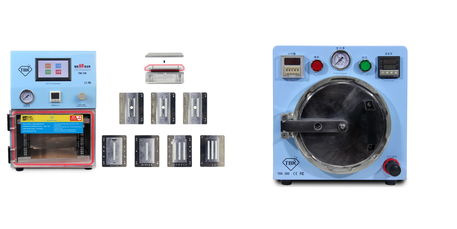

    Panowie analizowałem troche temat i rozważam zakup tego sprzętu daje on dużo możliwości jeżeli chodzi o płaskie ekrany jak i profesionalne formy pod iphona samsunga zwłaszcza edge do których w przyszlości będę chciał kupić zamrażarke. Ktoś może ma taki sprzęt i na nim pracuje i chce się podzielić opinią ? byłbym wdzięczny ;) [OCA] Jakie urządzenia do wymiany szybek do 7 polecacie?

    Otóż zdecydowałem się na zakup urządzenia 5w1. Mój wybór padł na TBK808 lub AK PRO.
    Mam pytanie do osób pracujących na podobnych lub takich samych urządzeniach.
    Otóż zrobiłem rozeznanie dotyczące tych urządzeń dzwoniąc lub zadając dokładne pytania sprzedającym te urządzenia, zarówno w Polsce jak i za granicą. I teraz mam pewną wątpliwość. Pytałem między innymi o funkcję autoklawu w tych urządzeniach. Jeśli np. po sklejeniu szyby z lcd za kilka godzin lub na drugi dzień pojawią się jakieś małe bąbelki, czy mogę w takim urządzeniu uruchomić tylko funkcję autoklawu, ustawiając zadane ciśnienie, czas, temperaturę (chodzi o włączenie tylko funkcji autoklawu bez laminacji). I tu ku mojemu zdziwieniu odpowiedzi były różne. Kilku sprzedawców z zagranicy zasugerowało mi, że mimo iż te urządzenia posiadają funkcję autoklawu, to w przypadku opisanym wcześniej (czyli pojawieniu się po jakimś czasie bąbelków) aby do usunięcia tych bąbli użyć dodatkowego autoklawu...
    I tu moje zasadnicze pytanie do osób które pracują na takich urządzeniach: czy aby poradzić sobie z problemem pojawiających się po jakimś czasie bąbli można użyć funkcji autoklawu w takim urządzeniu 5w1, czy też faktycznie wymaga to dodatkowego autoklawu (co powiem szczerze byłoby dla mnie kompletnym bezsensem).

    TBK-808 ma osobno opcje do usuwania babli, tzw debubble. Korzysta z tych samych ustawien co w prosciesie sklejania i ewentualnie mozesz sobie wyregulowac czas. To czy usunie bable zalezy od samych babli i ich przyczyny. W wiekszosci wystarcza.
