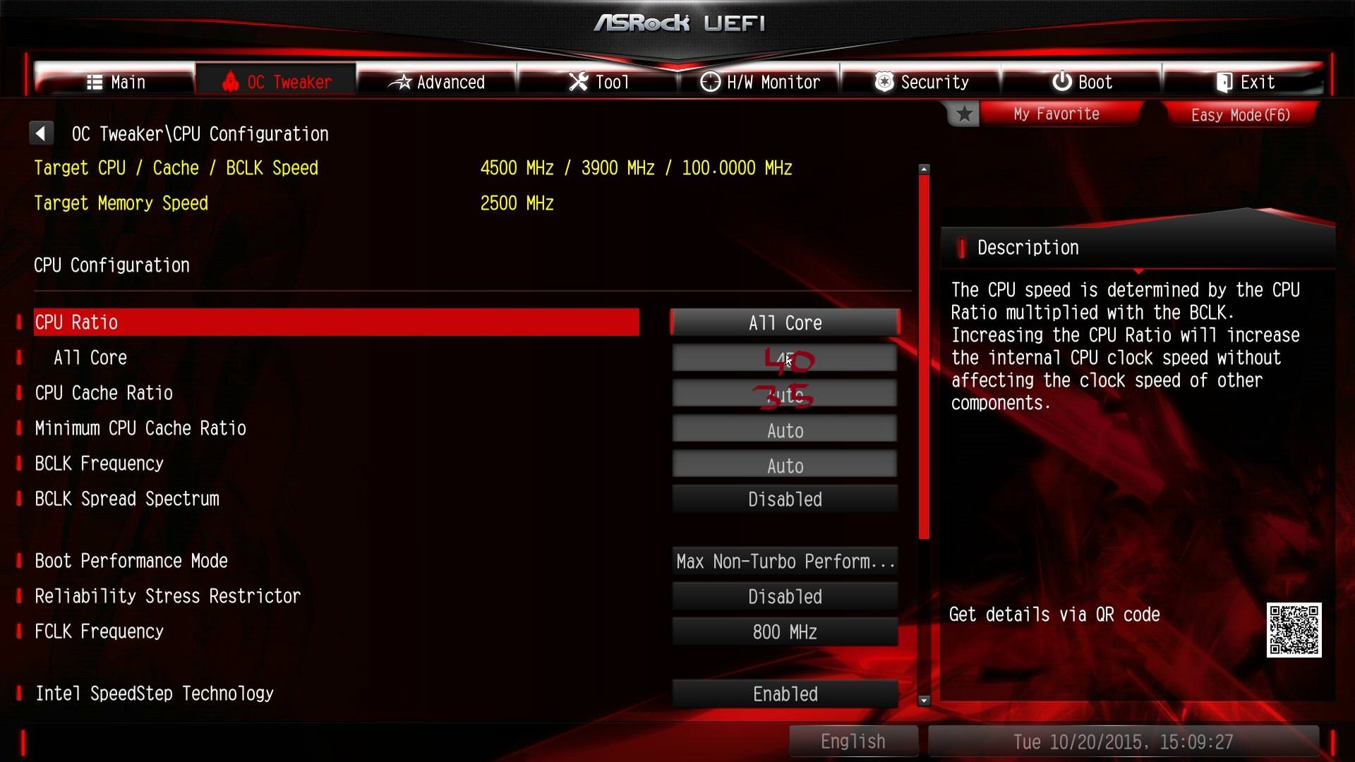

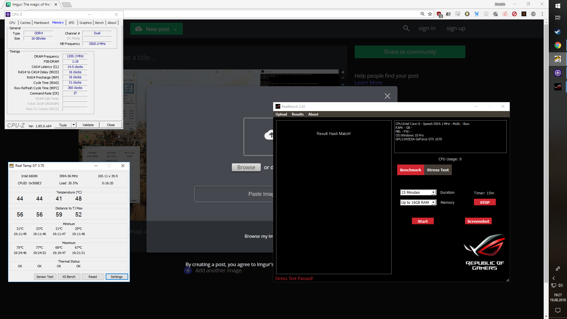

    Podkrecilem moj procesor do 4.0 ( 40 ) CPU cache ratio do 35. Zmienilem tez napiecie do 1.3 FIXED . Dalem XMP profile 1. Zmienilem tez predkosc wiatraka wentylatora na CPU na maxymalne obroty.
    Tutaj zdjecie po podkreceniu i zrobieniu testu ASUSa realbench 2.43 + realtemp

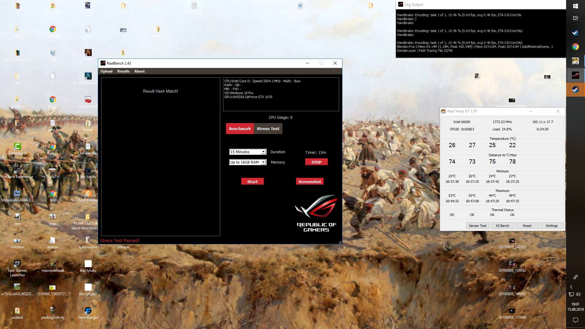

    dodaje dodatkowo temperatury przed OC ( 2lata nie zmienialem pasty ale komputer wyczyscilem )

    Moje pytanie jest takie.
    Czy wszystko dobrze zrobilem? Musze robic jeszcze jakies testy czy juz moge normalnie uzytkowac komputer? Zanim podkrece wiecej chce wymienic paste ( ktora juz mam ) ale musze wyjac cala plyte wiec chce sie lepiej przygotowac.
  • #2 17392854
    safbot1st
    Wykonaj Prime95 lub SuperPI, memtest na koniec OCCT Power Supply. ;) Jak przejdzie, to stabilny.

    zrobilem ten prime95, 15min [OC] i5 6600k asrock z170 - Podkrecilem procesor i chce wiedziec czy wszystko j Zostawic go w nocy na 4h czy mam patrzec czy sie nie zawiesza komputer?

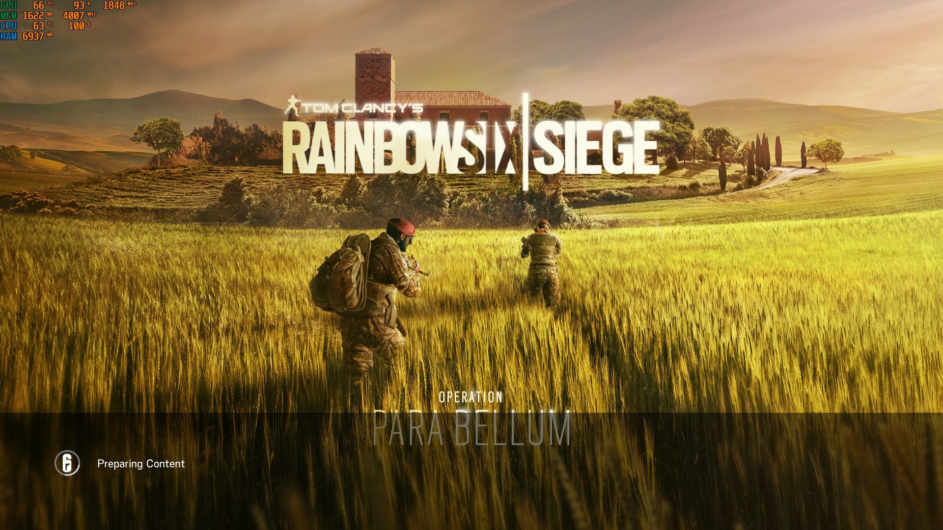

    Pogralem troche w rainbow 6 siege ( przed OC mialem 100% zuzycia procka ) po OC tez mam 100% uzycia. Troche pogralem i nie widze roznicy
    [OC] i5 6600k asrock z170 - Podkrecilem procesor i chce wiedziec czy wszystko j cos takiego jest prawie zawsze
  • #8 17393108
    safbot1st
    Na oko może być ciężko odróżnić. Po to są "syntetyki" i benchmarki.

    mam te MSI afterburn i wiecej niz 67 nie widzialem. Do 80 moge cisnac chyba
  • #12 17393251
    silentyt
    Poziom 5  
    Nie wydaje mi się, że to są to dobre temperatury...
    Aczkolwiek ja sam na i3 przez rok 90° podczas grania miałem i nic ciekawego się nie zdarzyło.
