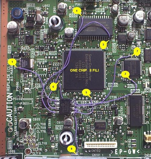

    Czy moglby ktos mnie poratowac wsadem do tej PSX One v2 ??? (w zalaczniku)
    SCPH-102
    Mam jakis wsad do One ale nie chce cos na tej akurat dzialac :(
  • #7 1914750
    Sidorek
    Poziom 19  
    niestety mam taki sam wsad - i nie dziala :(
    oryginaly smigaja a ...... nie chca :(
    moze ten schemat podlaczenia PIC-a jest zly ??
  • #9 1915518
    Sidorek
    Poziom 19  
    willemem
    i jak dotychczas szlo bez problemu, zreszta jesli chodzi o programowanie to i tym wsadem dal sie PIC zaprogramowac, mimo wszystko nie dziala :(
    jutro sporbuje ten Twoj drugi wsad- dam znac

    poszukuję schematu aby zainstalować w PSOne (SCPH-102) chip 12c607. Szukając po necie znalazłem kilka różnych wersji i teraz nie wiem, która jest prawidłowa...
  • #21 5412025
    Bagheera
    http://klub.chip.pl/lopezior/PSX/PSOne.zip
    to pewnie to, ja schemat mam tylko do mojej 7502
    Najlepiej zapytaj się kogoś, kto się tym zajmuje, na allegro jest conajmniej dwuch handlarzy, może Ci pomogą
    Link jest z jednej z tych aukcji.
