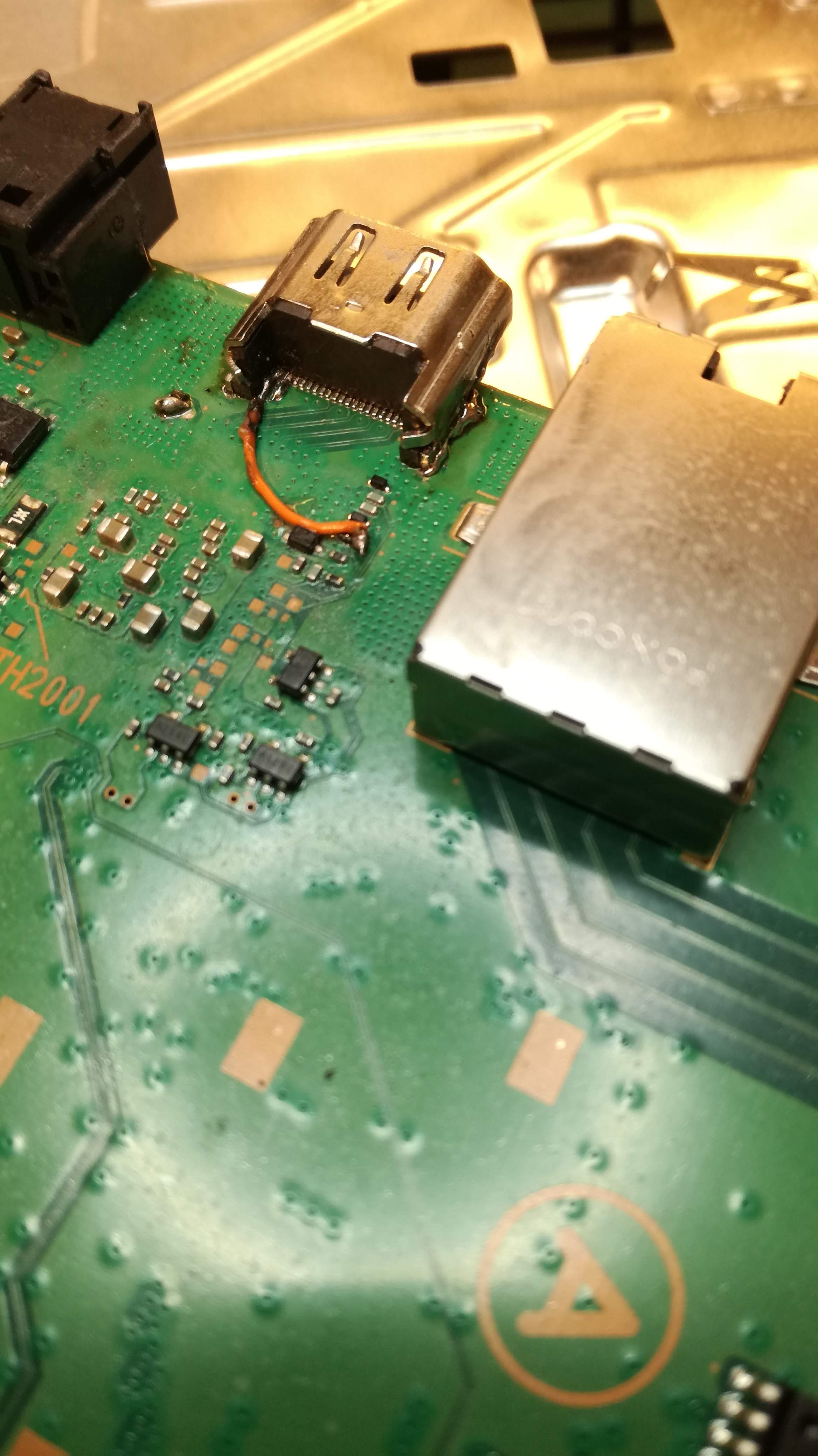

    Witam. Był podobny przypadek ale jednak różniący się. U mnie gniazdo wyglądało tragicznie gdzie 2 piny 18 i 19 były wyrwany z płyty.
    Przylutowałem nowe gniazdo, dwa urwane piny również przez kynar do odpowiednich punktów na płycie.
    Konsola startuje , TV wykrywa gniazdo pokazuje się sprawdzanie magazynu i gdy przejdzie 100% już niestety pozostaje niebieski ekran.
    Jakby nie wydalał już przy standardowej pracy. Testowane na 2TV i na 3 różnych kablach w tym jeden naprawdę wysokiej klasy.
    Proszę o pomoc w rozwiązaniu tego problemu
  • #2 17395865
    modero
    HDMI przełącza tryby (tj szybkość transmisji)
    Prawdopodobnie wykonałeś coś źle (wystarczą że przewody będą miały długości)
    I sie ramka czasowa nie będzie zgadzać pakietów przesyłanych danych.
    I własnie bedzie taki efekt.
    Pokaż efekty naprawy to będzie wiadomo coś więcej
  • #3 17395880
    zygzag

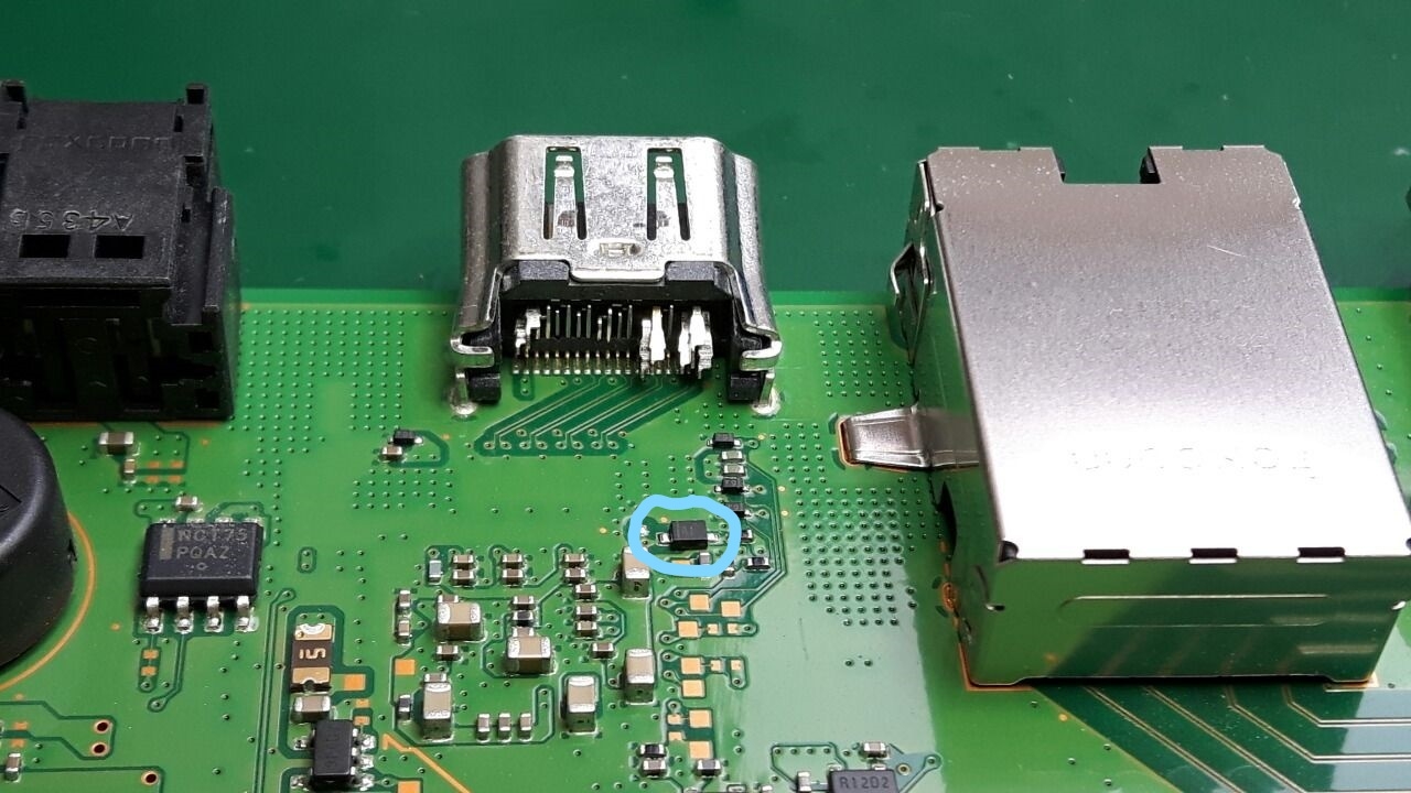

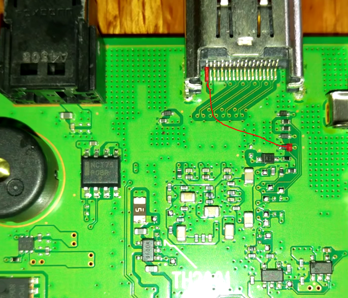

    Tak te przewody są długie jeden (+5V) jest długości 5mm a drugi (hot plug detect) 2cm aby podłączyc je na płycie. Nie bardzo jest jak ten drugi podłączyc bliżej. Teraz jedynie mogę załaczyć rysunek, wieczorem postaram sie fotkę zrobić, lub jeśli może jest za długi postaram się go maksymalnie skrócić.PS4 - Po wymianie gniazda HDMI tylko przy starcie konsoli działa wuświetlanie
    Panowie , czy ma ktos schemat lub rozpisane elementy przy złączu HDMI.? Ten element wygląda jak gąbka. Może sie spalił ale nawet nie wiem co to jest PS4 - Po wymianie gniazda HDMI tylko przy starcie konsoli działa wuświetlanie
    a efekt mam taki :
    https://photos.google.com/share/AF1QipNu942zL...?key=cS0yMTVJM05aSU9UNmxpcDhvSlljdVVScy02VklR
  • #4 17397296
    modero
    To jest dioda :)
  • #5 17397581
    zygzag
    fajnie ale jaka?
  • #6 17397763
    modero
    A ma jakieś numerki na sobie ?
  • #7 17401966
    zygzag
    OK . trafiłem. mikropęknięcie między pinpadem pod gniazdem a ścieżką
  • #9 17406377
    zygzag

    To jest lipa ja bym inaczej zrobił , nie może być taki
    Wywal ten kabelek ładnie obczyść obmyj z topnika , daj na długości od punktu a do punktu b na skróty naklej kawałek taśmy izolacyjnej na płytę główną , znajdz kabelek gdzie ma kilka zwojów , zdejm izolację , wybierz cieniutki drucik ale nie obcinaj i ten drucik topnik + cyna weś go lutownicą końcówkę ocynuj , przylutuj do gniazda hdmi to tego punktu , ładnie ułóż na taśmie izolacyjnej i możesz od punktu który przylutowałeś możesz nakleić kawałek izolacji i przylutuj do punktu 2 i wtedy możesz delikatnie go obciąć i sprawdż jaki będzie efekt , Ja do takich zabiegów używam lupy niestety
  • #13 17408661
    zygzag
    Ten kabelek to jest hot pług detect ,myslisz ze az tak wazny? Dlaczeo wiec u mnie dziala? Rozumiem gdyby byly to sygnalowe TMDS.
