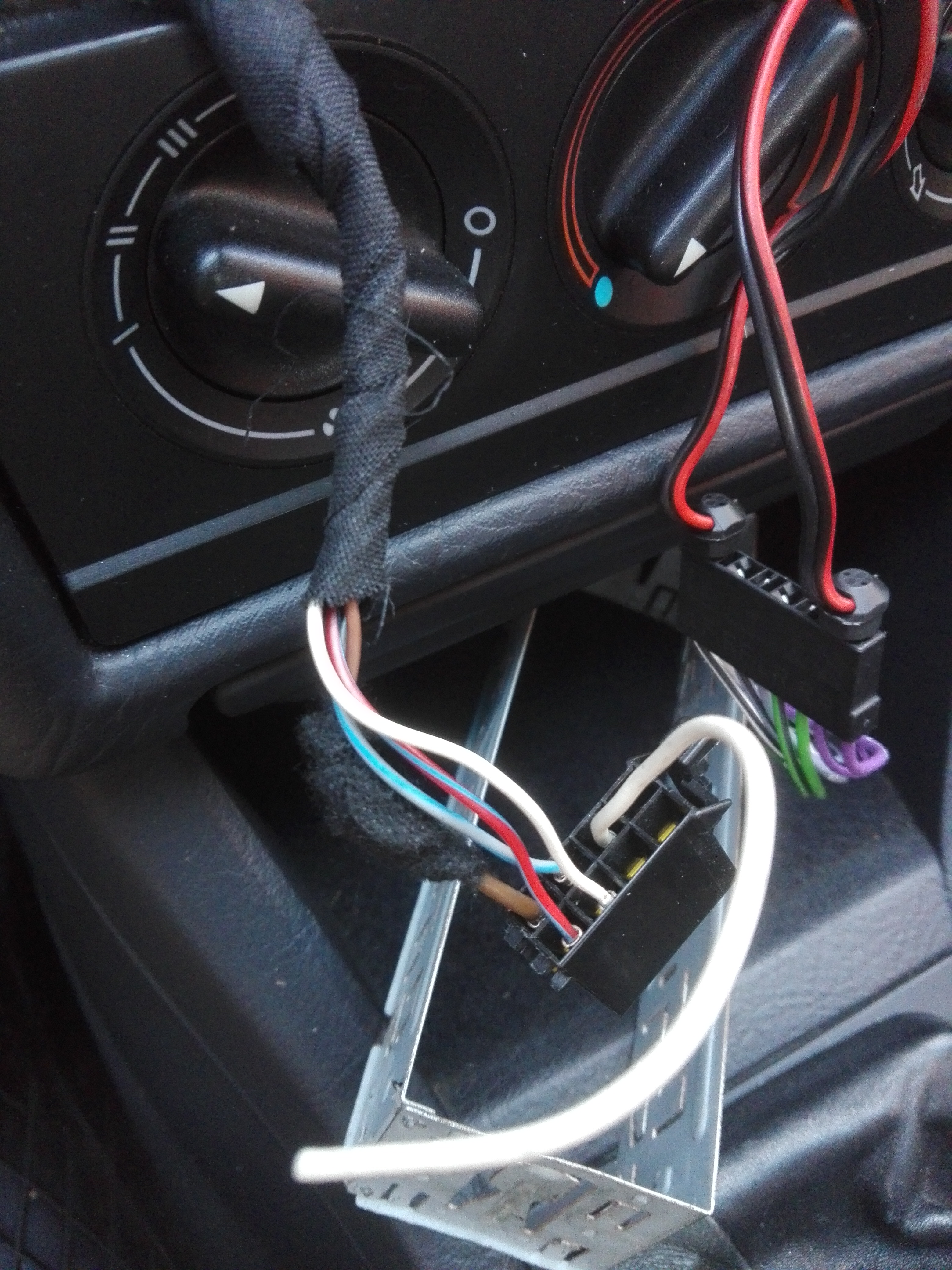

    Witam. Nie wiem czy dobry dział ale zaryzykuje. Chce kupić sobie subwoofer i wzmacniacz oraz go podłączyć. Dzisiaj postanowiłem sprawdzić kostkę iso i nie wiem czy nie trzeba będzie dokupować innej kostki :/. Szukałem jak rozpoznać kable i słabo poszło. Jestem początkującym w te zabawki. Może ktoś pomoże? Z tego co wiem to brązowy kabel to masa??. Proszę o pomoc w rozwiązaniu problemu.

    Już ci poagam wszystkie kable dwukolorowe to wyjścia głośników żółty kabel to zasilanie czerwony idzie na stacyjke lub jest podpięty do żółtego czarny masa niebieski służy do sterowania wlasnie zasilaniem subwufera(w momencie włączenia radia włącza sie subwofer)

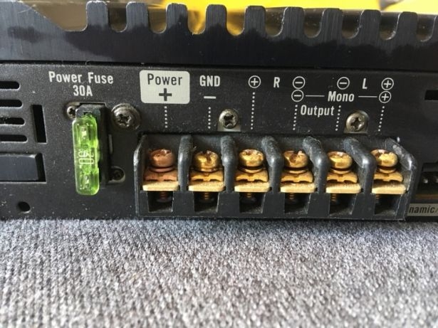

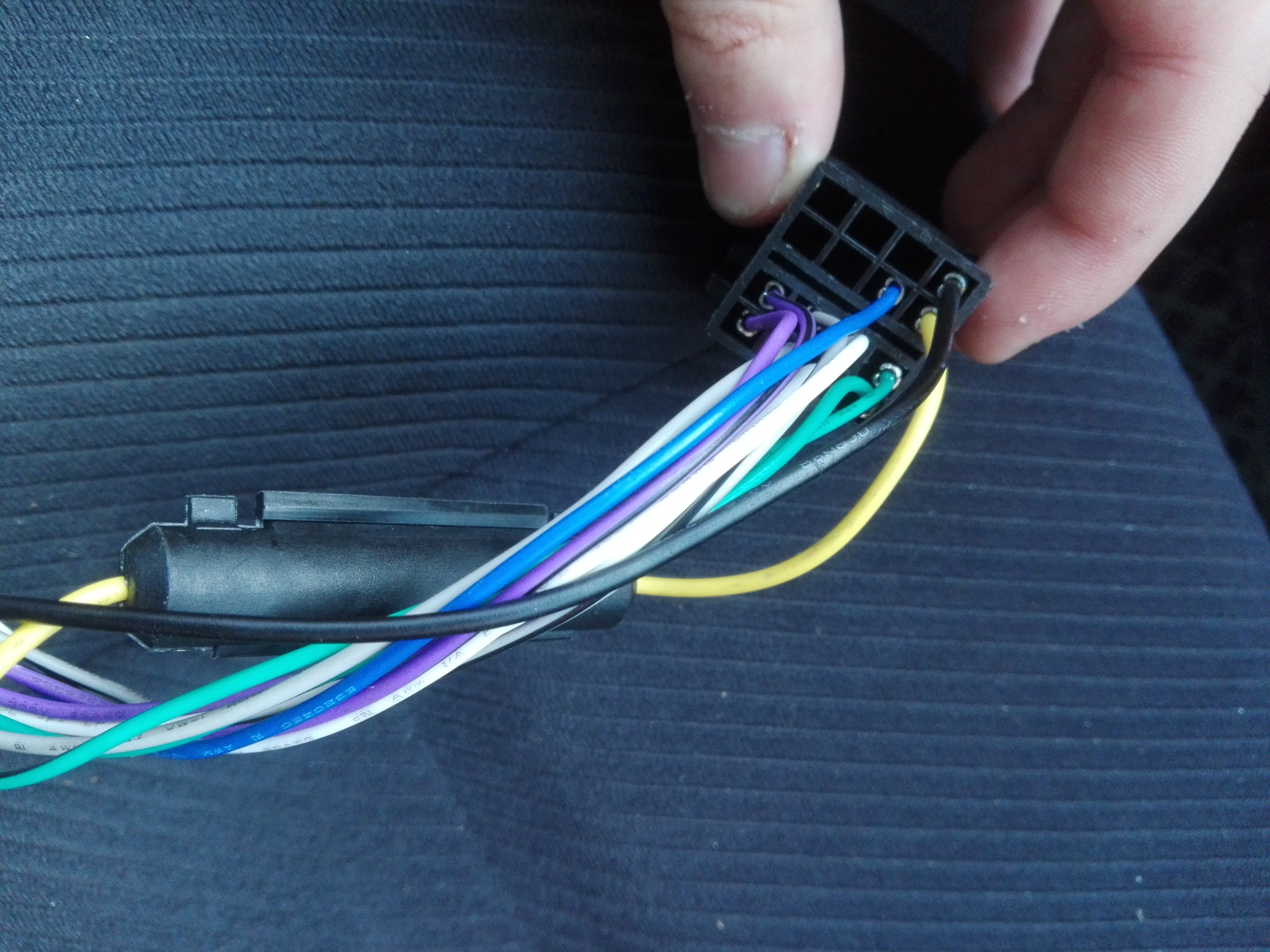

    Radio dibeisi dbs007. Z tego co mi sie wydaje nie ma w niej podłączenia do wszystkich kabli chyba że ja coś kręcę. Jeżeli chodzi o wzmacniacz który po zakupie chciałbym podłączyć i jak widać kable to brązowy to GND, ten na prawo B+ to do akumulatora, i jeszcze rem ale nie wiem któey. Dobrze pisze? Bo już się trochę zamotałem z tym wszystkim a nie wiem czy na tej kostce jest REM...
    #6 17396573
    bartekjasecki
    Jest opis z boku na kostce.

    Piszesz o niebieskim z drugiego zdjęcia tak?

    Jak podłączyć subwoofer i wzmacniacz z użyciem kostki ISO? To teraz wstawie przykładowy wzmacniacz. Power idzie ten czerwony gruby przewód do akumulatora z bezpiecznikiem, gnd idzie gdzieś na karoserie czy do brązowego kabla ze zdjęcia? No i ten plusik z tymi kropkami idzie tam gdzie jest niebieski kabel na kostce?

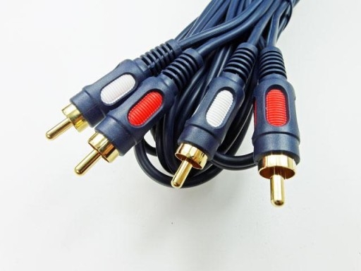

    Chodzi o ten niebieski kabel idący z radia kostki to remote inaczej sterowanie, czarny daj na bude auta i do wzmaka czerwony przez bezpiecznik grubym przrewodem do akumulatora a ten niebieski kabelek daj na srodkowy pin wzmacniacza jak kupisz otyginalne kable rca chinch to zwróć uwage na to czy maja dodatkowy cienki kabelek to właśnie on jest do sterowania wzmacniacza.

    Czyli z wzmacniacza muszę od GND pociągnąć dwa kable tak jakby? Do kostki i budy?. Jak podłączyć subwoofer i wzmacniacz z użyciem kostki ISO? Taki czinch?. Kurde troche nie rozumiem :D. Niebieski kabelek co jest na kostce na drugim zdjęciu to do remote? Bo jak połącze kostki to ten niebieski od radia złączy sie z tym co idzie na brązowym z czwartego zdjęcia.

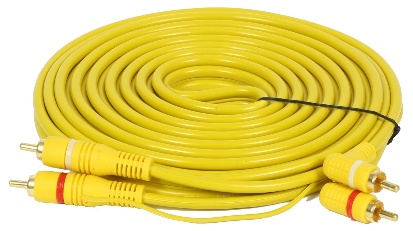

    Jak podłączyć subwoofer i wzmacniacz z użyciem kostki ISO? Tutaj jest ten cienki kabelek. Powoli rozumiem. A niebieski kabelek to po prostu rem od wzmaka?
    #10 17396766
    stalker1995
    Wpisz w google kabel rca chinch car audio zobaczysz yam 3kabelek wlasnie do remote, ten niebieski jesli się łączy z brązowym z innej kostki to jest jak najbardziej ten kabel, rca z twojego zdjecia nie mają tego kabelka do sterowania.

    Brązowy z 4 zdjęcia wchodzi na czarny z drugiego zdjęcia. A ten niebieski z drugiego wchodzi nad ten brązowy z czwartego czyli taki jasny niebieski z białym. Jutro zajdę do samochodu zrobie jeszcze zdjęcie dla pewności.

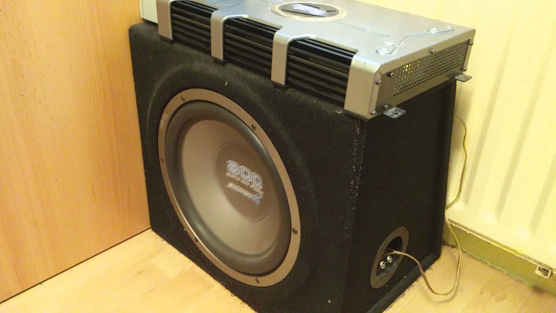

    Jak podłączyć subwoofer i wzmacniacz z użyciem kostki ISO? Przykładowo mam taką skrzynię basową, to jak ją podłączyć pod wzmacniacz? Tam są tylko dwa wyjścia i jak je połączyć do wzmacniacza?
