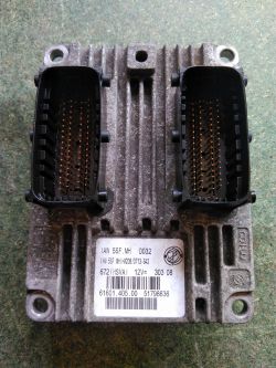

    Wymieniony (dwukrotnie) czujnik położenia wału (nowy Febi i noname), sprawdzona wiązka przewodów, impulsy czujnika dochodzą do wtyczki sterownika silnika, profilaktycznie wymieniona pompa paliwa, świece nowe, kompresja sprawdzona, ciśnienie paliwa OK.
    Wymieniony został sterownik silnika IAW 5SF MH na taki sam model.

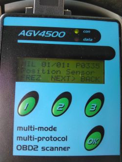

    W chwili obecnej silnik już nie szarpie po rozgrzaniu, jednak teraz brak wskazań obrotomierza, ciężko zapala, jedzie max 80km/h (4000rpm), brak mocy, pojawiły się błędy:
    P0335 Czujnik obrotów wału
    P1300 Adaptacja koła fonicznego
    Fiat Doblo 1,4 57kW - brak wskazań obrotomierza, ciężko zapalaFiat Doblo 1,4 57kW - brak wskazań obrotomierza, ciężko zapala
    Procedura adaptacji koła fonicznego została przeprowadzona z komunikatem "pomyślnie", chociaż silnik nie potrafi się kręcić powyżej 4000rpm.

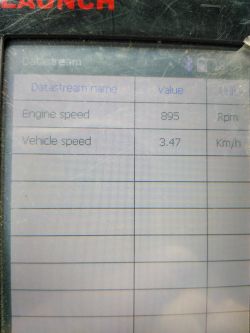

    Silnik uruchomiony, jednak brak reakcji na pedał gazu, brak wskazań obrotomierza a diagnoskop widzi prędkość obrotową na wolnych obrotach.

    Podmieniony na dwa inne egzemplarze zrobione na Virgin.
    Na żadnym nie zapala.
    pojawiał się błąd czujnika położenia wału P0335
    AT napisał:
    zmień świece i urządzenie którym diagnozujesz
    Świece nowe,
    diagnozowane trzema różnymi testerami (bez Examinera)

    Sprawdź oscyloskopem jakość sygnału z czujników które podmieniałeś.
    Sygnały wyglądają książkowo.
