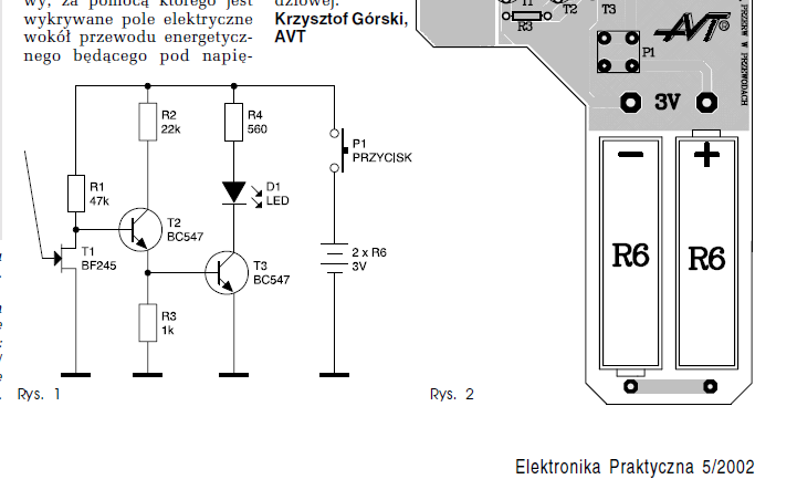

    Znalazłem inną recenzję tego wskaźnika (tyle że ze starszym, lekko innym wariantem płytki ale w gruncie to samo), gdzie autor też wyraźnie, jednak bardziej łagodnie i rzeczowo zasygnalizował problem związany z nieodpowiednią interpretacją wskazań, i nieadekwatnymi oczekiwaniami dotyczącymi możliwości przyrządu, z naciskiem na to że ten wskaźnik pokazuje pole elektryczne a nie napięcie w przewodzie. I pokazał to np. na filmiku gdzie widać wpływ ręki za przewodem na wynik próby.
    Jest tam też cały schemat tego wskaźnika, jak kogoś interesuje.
