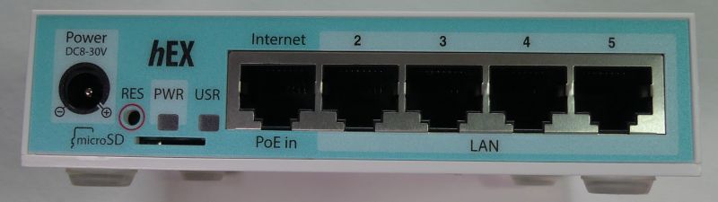

    Podczas uruchomienia nowej lokalizacji firmy natrafiłem na router Mikrotik serii hEX RB750GR3. Urządzenia Mikrotik kojarzyłem z czasów gdy funkcjonowały osiedlowe sieci oparte początkowo głównie o połączenia miedziane, a następnie w coraz większej ilości wykorzystujące WiFi 2.4GHz oraz 5GHz. Obecnie do urządzeń WiFi z tego segmentu dołączyły produkty Ubiquiti. RB750GR3 nie posiada interfejsów WiFi, jest wyposażony w 4 interfejsy GBE dedykowane dla LAN (2-5), USB, oraz slot na kartę micro SD. Uwagę zwraca szeroki zakres napięć zasilania 8-30V. W szafce telekomunikacyjnej urządzenie zostało zasilone z wyjścia zasilacza buforowego 12V (13.8V), wykorzystywanego do podtrzymania zasilania CCTV i instalacji alarmowej. Dołączony impulsowy zasilacz AC 24V 0.38A nie został wykorzystany. Router można też zasilić z wykorzystaniem skrętki podłączonej do pierwszego portu GBE dedykowanego dla WAN. Przy podłączeniu urządzenia padło pytanie o pobór energii. Wg. producenta urządzenie nie powinno pobierać więcej niż 5W, sprawdziłem i przy zasilaniu 24V pobór prądu kształtował się na poziomie 70mA-140mA, natomiast przy 12V 100mA-250mA. Podczas prób chwilami pobór prądu przekraczał 3W dochodząc do nominalnych 5W (szczególnie przy podłączonym modemie USB LTE), ale dla zasilacza buforowego nie stanowiło to problemu.
    Zaglądamy do wnętrza Mikrotik RB750GR3
    Złącze USB możemy wykorzystać do podłączenia pendrive (do zapisu logów lub udostępnienia po SMB), lub do bardziej praktycznych zastosowań jak wspomniany modem USB LTE lub 3G.

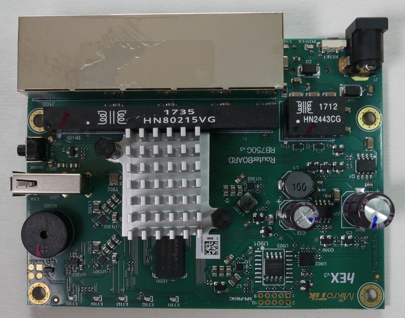

    Główny układ routera wyposażony jest w spory radiator. Na płytce znajduje się buzer sygnalizujący dźwiękowo start urządzenia. Urządzenie startuje około 15s. W praktyce sygnalizacja dźwiękowa raczej nie będzie słyszalna po zamknięciu szafki teleinformatycznej. Na płytce widoczne są złącza SPI-PROG (prawdopodobnie do pamięci flash), oraz linie UART. Widać osobny transformator sygnałowy, dla portu Ethrnet przez który, może być podane zasilanie PoE. Producent określa zasilanie jako pasive PoE. Próba połączenia z posiadanym przełącznikiem posiadającym "prawdziwe" PoE wykazała, że urządzenie może być zasilane z takiego przełącznika.

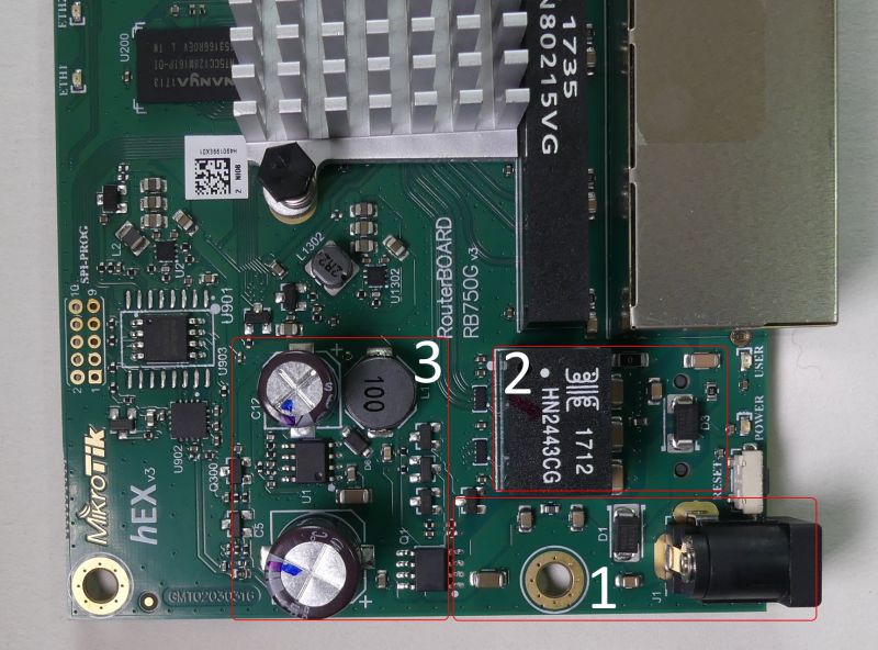

    Uwagę zwraca układ zasilania. W sekcji "1" mamy zasilanie z wtyku DC, wejściową diodę D1 zabezpieczającą przed odwrotną polaryzacją, kondensatory wejściowe, układ filtrujący napięcie wejściowe. W sekcji "2" widoczne są obwody z diodą D3 zasilania z "PoE". W sekcji "3" widoczna jest przetwornica impulsowa oparta o U1 LSP5323 (3A 27V 340kHz) dostarczająca napięcie 5V dla urządzenia. Na wejściu przetwornicy znajduje się kondensator elektrolityczny 330uF 35V, a na wyjściu 680uF 6.3V. Kondensatory producenta Su'scon, 105C.
    W tanich przełącznikach i routerach właśnie starzejące się kondensatory są powodem licznych awarii, zobaczymy jak będzie to wyglądało w RB750GR3.

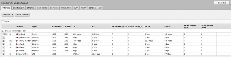

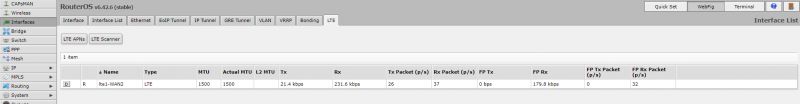

    Po podłączeniu modemu pojawi się dodatkowy interfejs, to znak że modem USB został wykryty przez router:
    Wśród interfejsów mamy na razie nie aktywny port 1 dla miedzianego połączenia do WAN,
    pozostałe porty działające jako przełącznik LAN,
    oraz interfejs lte1-WAN2 czyli tymczasowe połączenie do internetu.

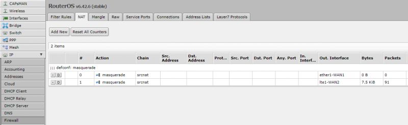

    Poza oczywistymi tematami jak sprawdzenie konfiguracji APN, włączenie klienta DHCP dla interfejsu modemu, należy uruchomić NAT dla połączenia z WAN jakim będzie modem USB. Ustawiamy adresację po stronie LAN i jeżeli to potrzebne uruchamiamy serwer DHCP, podczas wdrożenia może to ułatwić uruchamianie sieci.
    Tak można rozpocząć konfigurację urządzenia, uzyskać połączenie z internetem z urządzeń w LAN i np. pobrać wymagane sterowniki, firmware i inne potrzebne pliki.

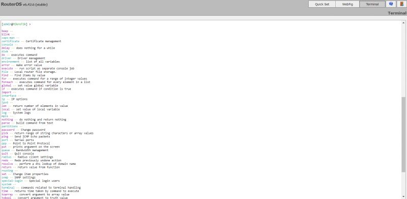

    Router poza dostępem przez przeglądarkę internetową lub winbox, można konfigurować poprzez CLI. Linię poleceń możecie uzyskać także poprzez przeglądarkę:

  • #2 17400179
    dusoft
    Jak widać na załączonym zdjęciu - jest ich pięć :)
  • #3 17400551
    TechEkspert
    Redaktor
    Tak, 4 porty GBE dedykowane domyślnie dla LAN i 1 port dedykowany dla WAN i ew. zasilania po skrętce.
  • #4 17400739
    dusoft
    RB750GR3 nie posiada interfejsów WiFi, jest wyposażony w 4 interfejsy GBE dedykowane dla LAN, USB, oraz slot na kartę micro SD.
    i dalej:
    Jeśli opisujesz "portologię" urządzenia, to wypada napisać zgodnie z prawdą - portów gigabitowych jest pięć, a z Twojego opisu wynika, że są cztery :wink:
    W domyślnej konfiguracji port 1 przypisany do WAN, porty 2-5 do LAN.
    Swoją drogą - bardzo wydajny sprzęt w swojej półce cenowej.

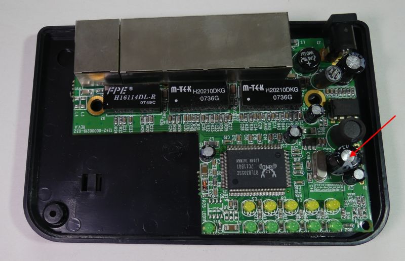

    @mmaker co do kondensatorów, cena sprzętu sieciowego wyznacza ich jakość...
    Uszkodzenia kondensatorów w porządnym sprzęcie RACK to rzadkość,
    w przypadku bardzo taniego sprzętu domowego to niestety standard.
    Pamiętam serię bardzo tanich domowych przełączników FastEthernet z zasilaczem na transformatorze.
    Pomyślałem, że produkt wytrzyma dłużej niż podobne z sieciowym zasilaczem impulsowym.
    Fakt zasilacz wtyczkowy ~12V był niezniszczalny, ale wewnątrz przełącznika była przetwornica 3.3V na MC34063 i marnej jakości kondensator, którego uszkodzenie z czasem powodowało problemy z zasilaniem, oraz resetowanie się przełącznika i problemy ze stabilnością działania sieci.
    Cóż ciężko porównywać urządzenia za 20-300zł z urządzeniami np. za 700-3000zł, ale każde urządzenie znajdzie swoje odpowiednie miejsce, w jednym zastosowaniu wystarczy urządzenie za 20zł w innym za 20000zł.
