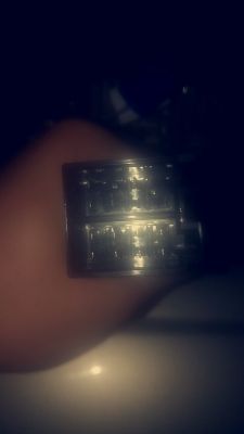

    Witam, jestem tutaj nowy i wychodzę do was z takim o to pytaniem. Posiadam renault clio 2 w którym fabrycznie nie było miejsca na głośniki z tyłu więc zamontowalem je w półce bagażnika, a moje pytanie brzmi jak podpiąć kable głośnikowe do radia? Będę potrzebował jakiejś kostki lub czegoś takiego?

    Dokładny model to Pioneer MOSFET 50Wx4 Jak podłączyć kable głośnikowe do radia w Renault Clio 2?Jak podłączyć kable głośnikowe do radia w Renault Clio 2?

    Masz rację, przepraszam za wprowadzenie w błąd. Sprawdziłem jeszcze raz i jest to Pioneer deh-2320ub

    Jasny wtyk ISO nie ma kabli do wpięcia tylnych głośników - pozostaje Ci zarobić wsuwki i wsunąć je we wtyczkę lub usunąć to co jest i założyć nowy wtyk ISO łącząc kable.

    Tak jak kolega pisze, na skrajnych miejscach wtyku ISO masz tylne głośniki, znajdź sobie opis kostki w necie, zwróć uwagę na to, który jest lewy i prawy, oraz na to, które są plus i minus.

    Wtyk ISO do radia samochodowego - nowy z kablami(wtedy łączysz kable od tylnych głośników oraz te od przednich np.lutując je i izolując) to koszt ok.10zł.
    Wsuwki możesz szukać w sklepie elektronicznym.

    Dzięki wielkie jutro pojadę po wsuwki albo odrazu po nowa końcówkę jasna która ma wmontowana wszystkie wsuwki i dam wam znać czy wszystko działa

    Dzięki podpowiedzia użytkowników forum szybko i bez problemu udało mi się rozwiązać problem w 100%
