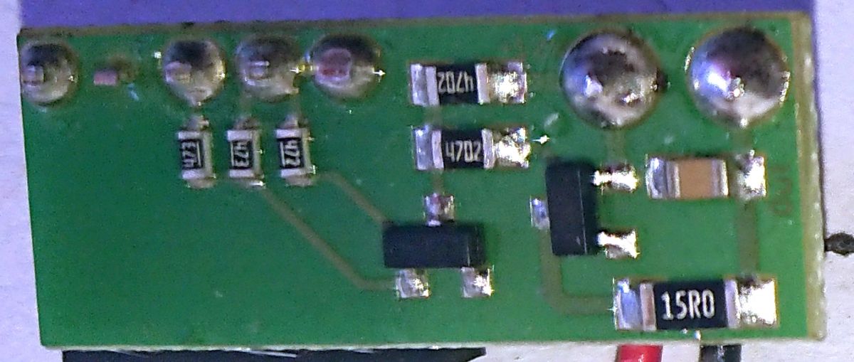

    Poszukuje schematu albo dane układu w sterowniku do kuchenki Solgaz GPC-3T_0, zdjęcia poniżej…
    Spytam czy piny nr. 5 do 8 mają wspólne połączenie na PCB? Natomiast jeśli chodzi o schemat to zwykle w AGD nie ma co o nich nawet co marzyć :D

    gawlak
    Tam jest timer TL555 przynajmniej na mojej płytce. To mi wygląda na jakiś powielacz napięcia do zasilania tych elektrod jonizacyjnych wykrywających płomień w palniku. U mnie coś padło związane właśnie z tym obwodem. Mam pytanie odnośnie tych elementów w koszulce termokurczliwej. Mógłbyś powiedzieć co to jest i gdzie jest podłączone? Bo na mojej płytce tego nie ma.

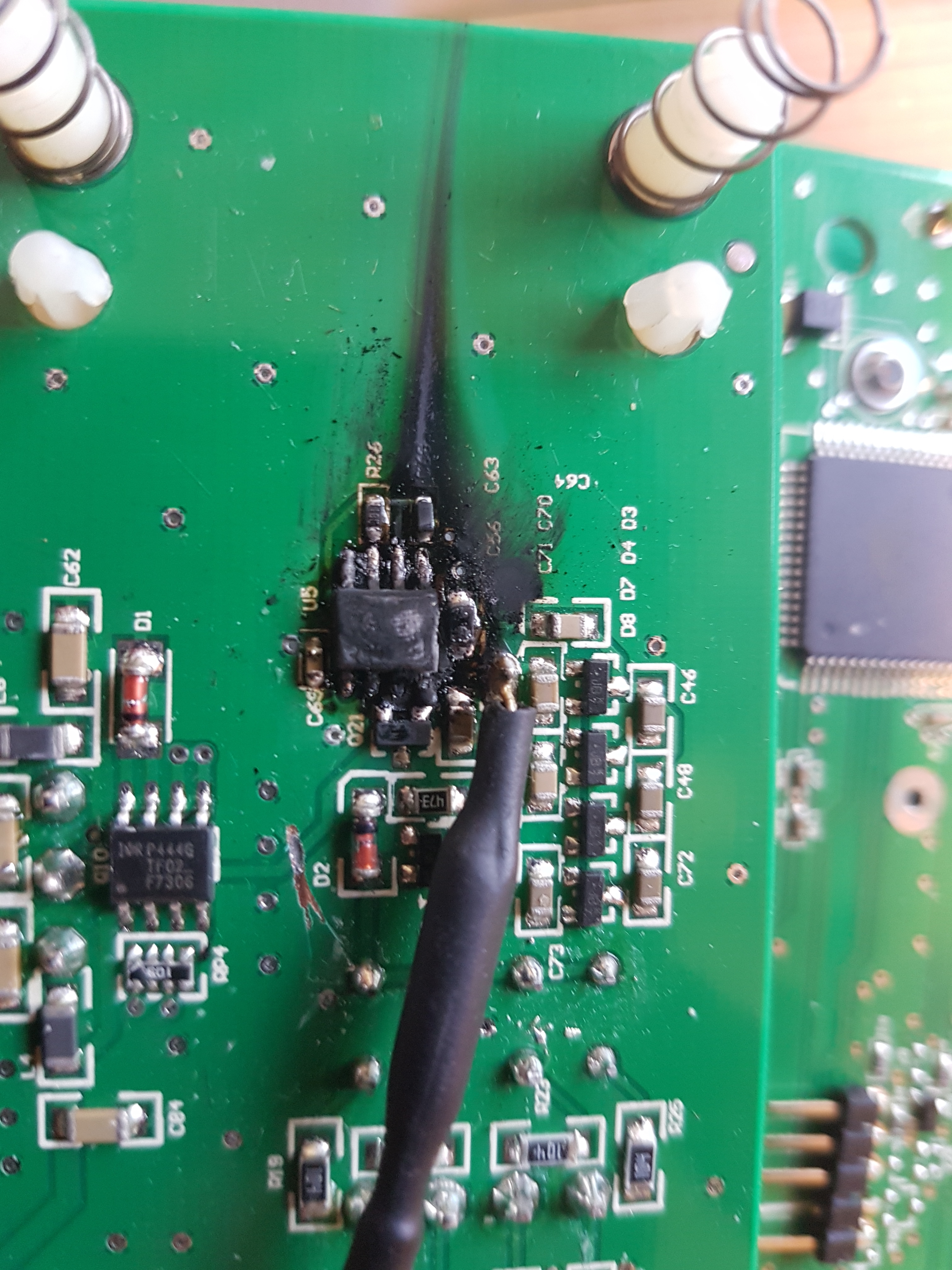

    Potrzebuję pomocy co to za element przegrzany od elektroniki z solgazu 3- palnikowa dodam iż jest umiejscowiona w pinach w prawym dolnym rogu na zdjęciu powyżej. Solgaz GPC-3T_0 - dane układu scalonego w sterowniku

    falo22
    Poziom 25  
    Bezpiecznik, płytki wentylatora.

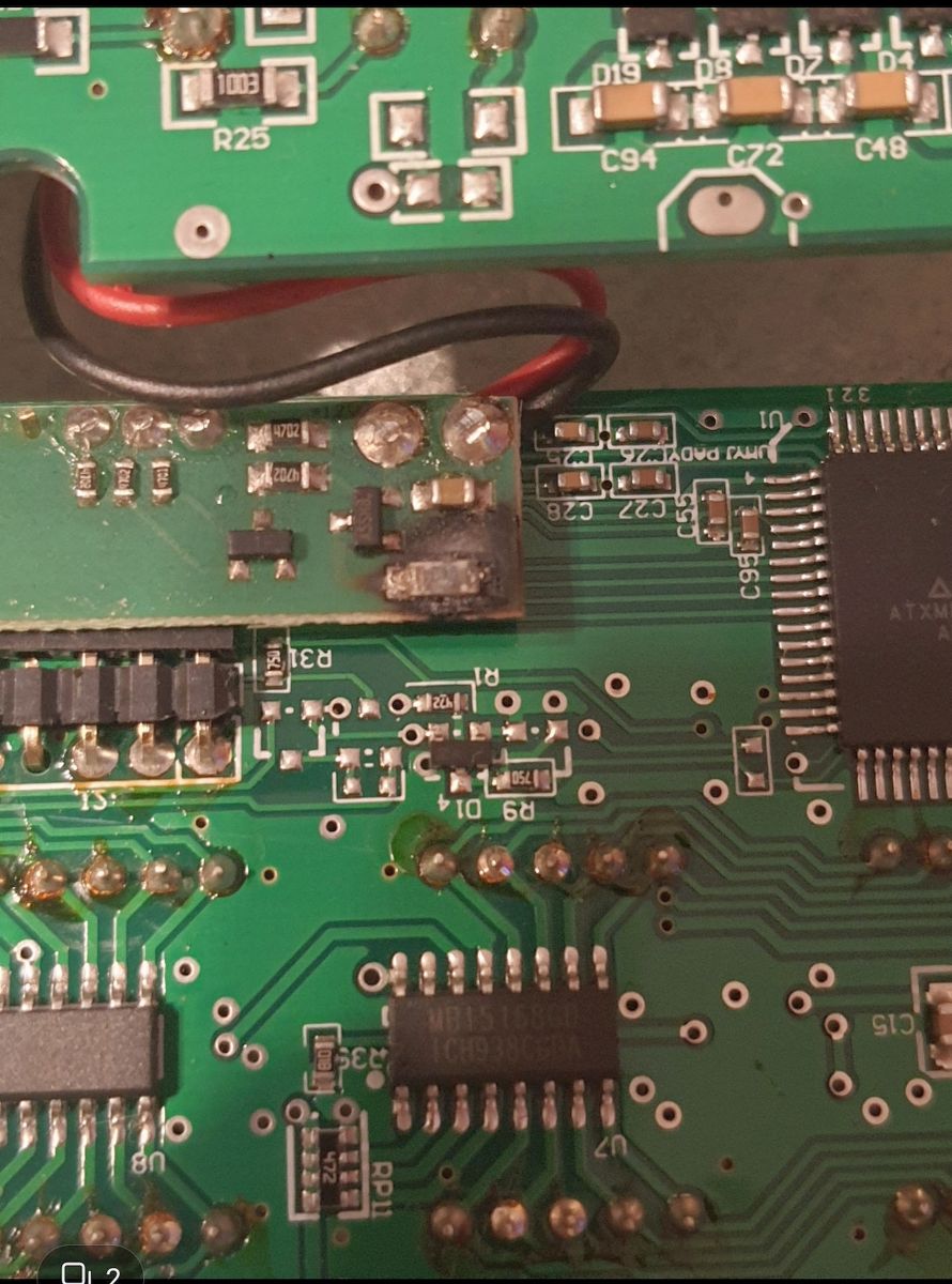

    Witam, a wie ktoś co to za element i jaka jest tego przyczyna?

    Telo
    Serwisant RTV
    Ten opis co kolega wyżej podał nie pasuje , sprawdź gdzie są podlączone te dwa przewody

    mbrania64
    Poziom 5  
    Ma ktoś może zdjęcie tego elementu? Mój jest spalony i w ogóle nie widać co to jest.

    benek111
    Proszę bardzo 15R0.
