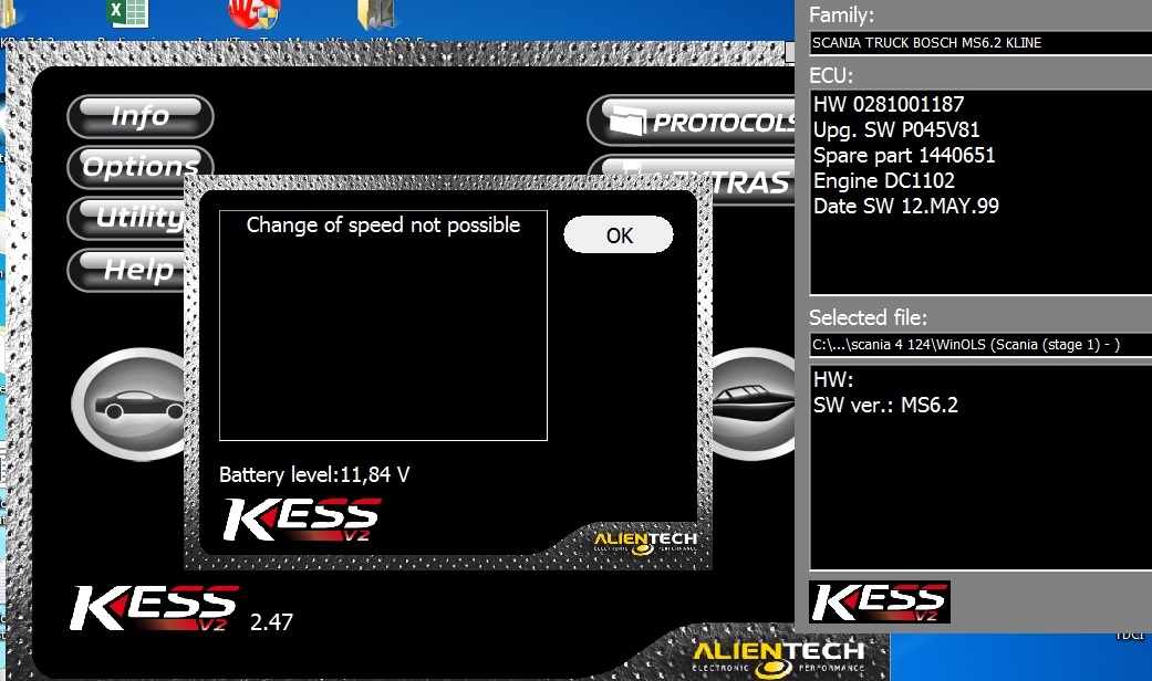

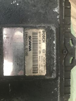

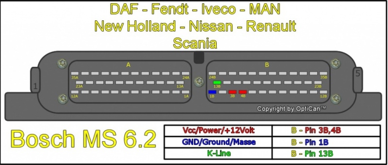

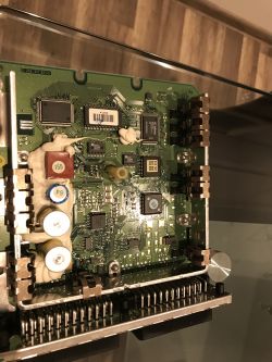

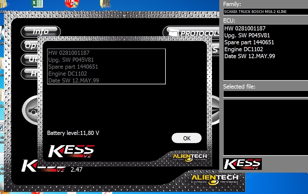

    Dostałem ostatnio sterownik od Scani jest to mode Bosch MS 6.2 W załączniku zdjęcia. Sterownik podłączyłem na stole używając Kess v2 (5.017) uzywając programu w wersji 2.47. Wszystko zasiliłem zasilaczem 12V 1.4 A. Sterownik sie ładnie sczytał, lecz przy wgraniu wsadu niebieska dioda od KESS-a mrugała dużo wolniej. W efekcie nic się nie wgrało tylko wyskoczył błąd "change of speed not possible" W kess jest opcja SETUP a w niej SPEED i PULL UP. Wybierając SPEED i klikając MINIMUM, przechodziło mi do poprzedniego okienka. Co jest powodem że nie mogę wgrać tego wsadu a sczytać go mogłem? Oczywiście zaraz po sczytaniu, próbowałem wgrać ten sam bez modyfikacji i już się nie udało.Poniżej przesyłam kilka screenów. Mam jeszcze do dyspozycji Willem, ewentualnie wgram programatorem, tylko proszę o podpowiedz w której kosci siedzi wsad?

    Niestety nawet mimo wymiany zasilacza na mocniejszy nie udało mi się wgrać wsadu, pozostał mi programator.
