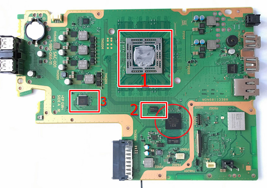

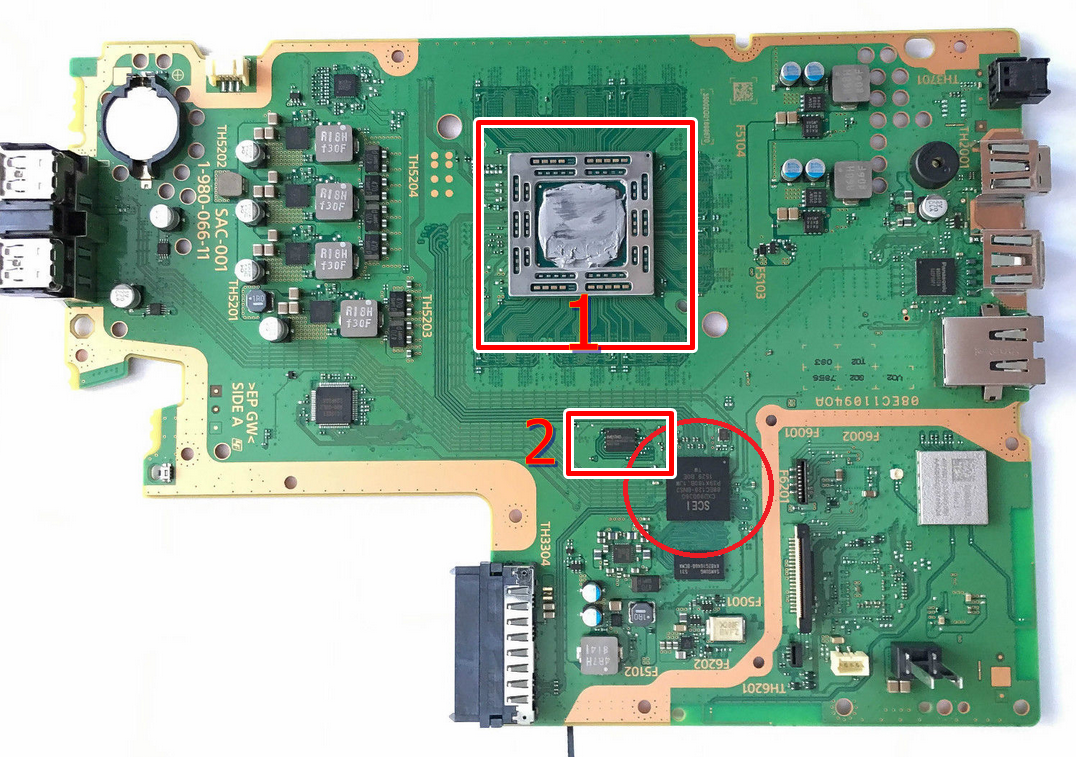

    Witam, co mam przenieśc wraz z APU na drugą płytę główną na pewno element nr 2
    Nie piszę o czipie smd napędu to normalka ale chodzi mi o to czy coś jeszcze z apu + nr 2 i ....?
    PS4 CUH-1216A - Jakie elementy przenieść na nową płytę główną z APU?
    Już opanowałem przenosi się elementy : 1,2,3 + z drugiej strony znajdujący się element SMD - napędu
