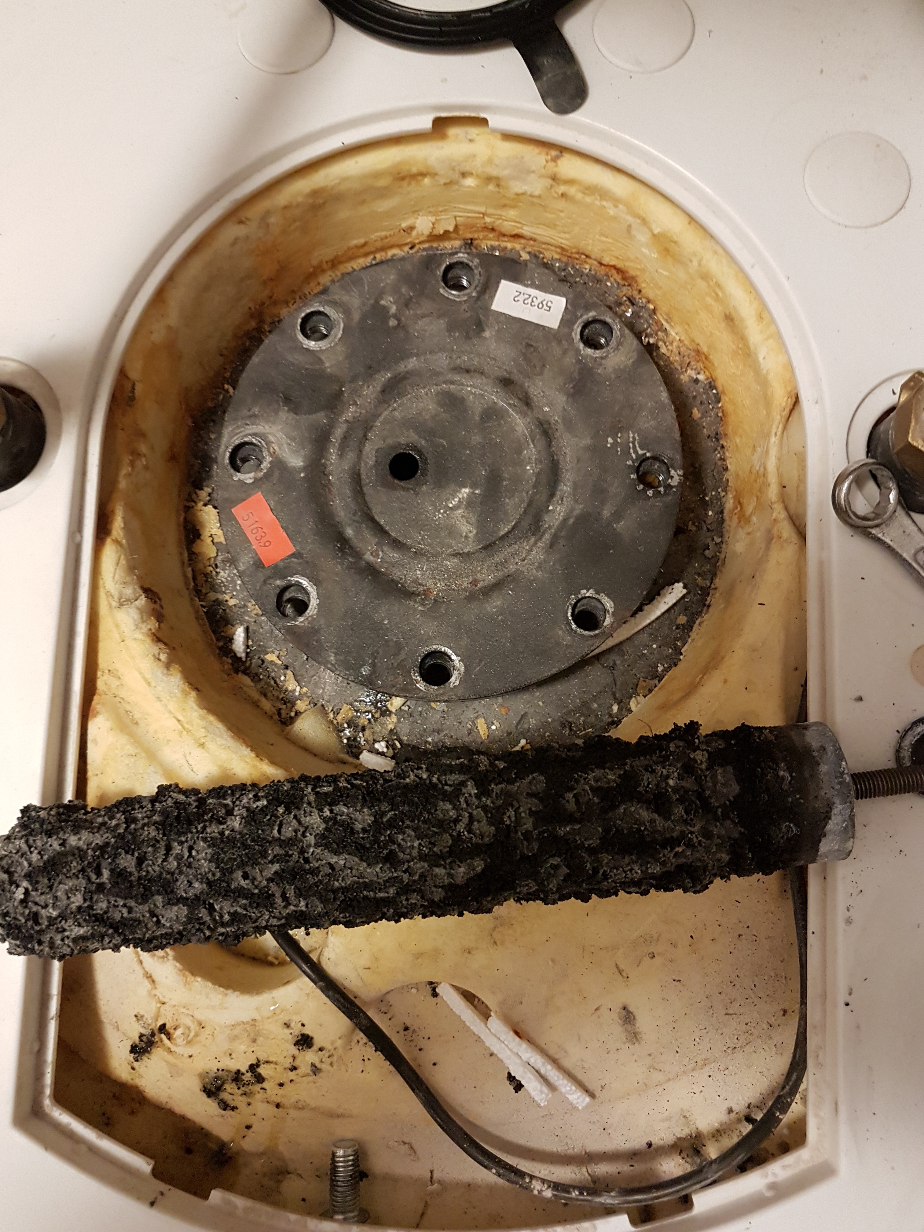

    Mam problem z wymianą anody w swoim zbiorniku. Mam problem z anodą magnezową (przykry zapach wody) w domu, który kupiłem.
    Człowiek, który zakładał mi uzdatniacz (odżelaziacz, odmanganiacz) doradził wyrzucenie anody magnezowej albo zastąpienie jej anodą tytanową.

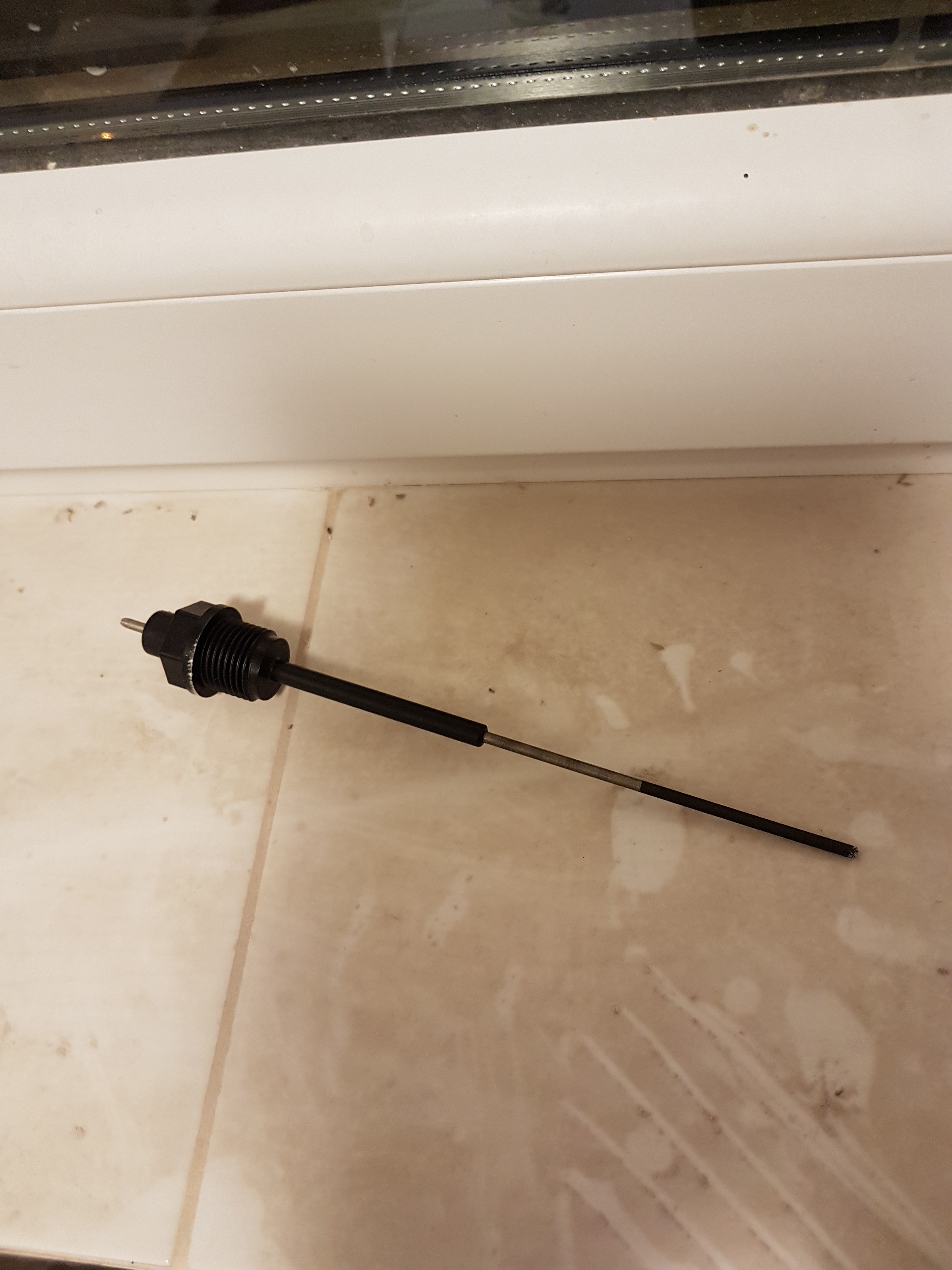

    Kupiłem anodę tytanową ale ma ona inny system mocowania, który uniemożliwia montaż w miejscu, w którym była anoda magnezowa. Anoda magnezowa była zakończona zwykłym gwintem jak na śrubie, przekładana przez pokrywę zbiornika i przykręcana z uszczelkami.
    Anoda tytanowa ma szeroki własny gwint i najzwyczajniej nie przejdzie przez otwór tej kryzy (czy jak się to fachowo nazywa), która zamyka zbiornik od góry. Przechodzi jej rdzeń ale nie ma jak przymocować a wiadomo, że w zbiorniku jest ciśnienie.
    Teraz pytanie, czy można spróbować u ślusarza poszerzyć i nagwintować otwór po anodzie magnezowej tak, by można było przykręcić anodę tytanową, a może są jakieś "adaptery", które można przykręcić do pokrywki zbiornika albo gotowe pokrywki z innym otworem już przygotowane do przykręcania anody?
    Przesyłam obrazki, bo zdaję sobie sprawę, że mogę pisać niezrozumiale.

    Tak. Jest kompletna. Kupno innej to ostateczność, nie wiem zresztą czy tez będzie pasowała. Nie da się zaadaptować tej?

    Strumien swiadomosci swia
    Level 43  
    Da się , przerób mocowanie.
    Nie innej tylko takiej samej magnezowej.

    1. Wodę mam z ujęcia własnego - Legionowo k.Warszawy
    2. Przed montażem filtrów robiłem badania i wyszło, że problemem było żelazo i mangan, siarka nie. Filtry znacznie polepszyły jakość wody. Człowiek od filtrów doradzał usunięcie lub wymianę anody magezowej, która jest źródłem zapachu na tytanową. Rozmawiałem z sąsiadem, który miał ten sam problem i wymiana anody na tytan załatwiła mu temat. Wolałbym więc już nie bawić się w anody magnezowe.
    3. Co miał Pan na myśli pisząc, żeby przerobić mocowanie? W anodzie? Zwęzić jakoś gwint?

    Wymiana anody magnezowej na tytanową to dobre posunięcie. W niektórych tytanówkach da się odkręcić ten korek i wtedy pasują do Twojego systemu mocowania. Na zdjęciu nie widać czy z tą da się tak zrobić. Potrzebujesz anody z gwintem M8

    W takiej wodzie pożytku ani z magnezowej ani z tytanowej nie będzie. Można poprosić sąsiada aby zerknął na swoją tytanową i jak jest oblepiona mazią to znaczy ze robi tylko za sztukę. Tyle że cieńsza to smrodu mniej. Jak jest ok to przerabiać na tytanową a jak nie to rozważyć użytkowanie bez anody.
