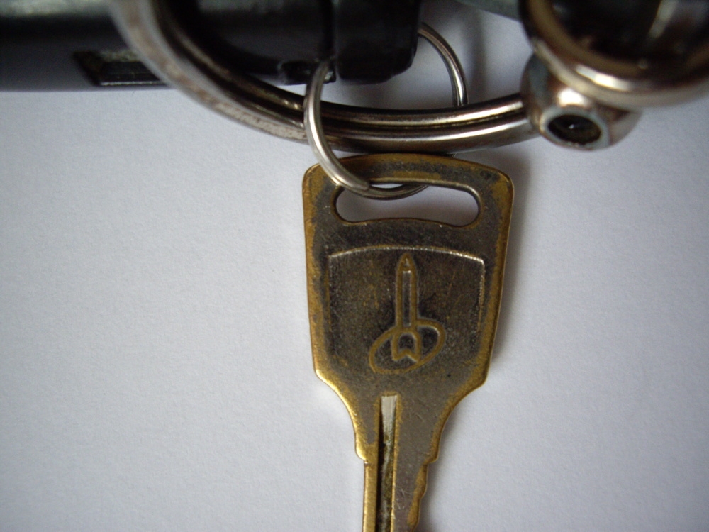

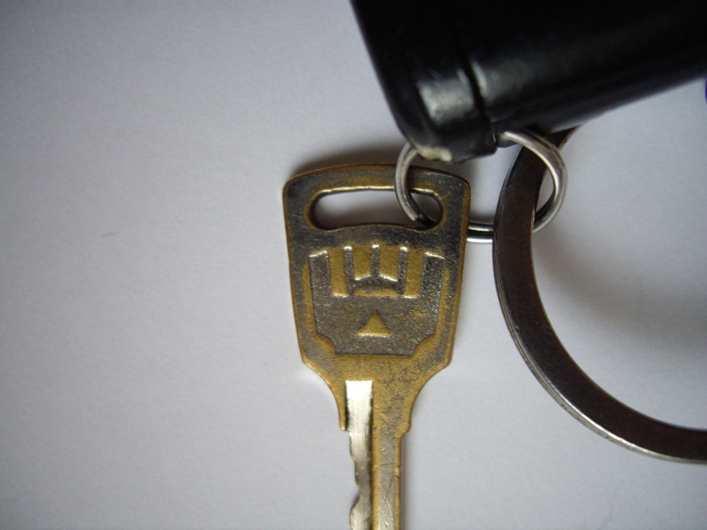

    Mam mały problem z systemem alarmowym w Toyocie Corolli z 2005r. Wiem że jest w niej zainstalowany system alarmowy ale niestety nie wiem jaki nie wiem jak wygląda i nie potrafię go zlokalizować. Wg właścicieli znajduje się on gdzieś pod maską ale , aj tam nic nie znalazłem, podobnie w kabinie.
    Poniżej zamieszczam zdjęcia kluczyka do alarmu.
    Jeśli ktoś by go rozpoznał, to proszę o podanie producenta oznaczenia itp oraz ew gdzie go szukać.

    Nim napisze ktoś kto się z tym spotkał, to ja w ten sposób
    Toyota Corolla 2005 - lokalizacja i identyfikacja systemu alarmowego
    Jakaś pierwsza z brzegu syrenka z własnym zasilaniem, ma akumulatorek w środku, a kluczyk służy tylko do wyłączania syrenki.
    https://www.elektroda.pl/rtvforum/topic3225617.html
    Te kształty syrenek są praktycznie jednakowe.
    Od ilości przewodów wychodzących z syrenki będzie zależało czy to tylko syrena alarmowa, czy alarm z syreną.
    2-3 przewody, tylko syrena. Spora wiązka wychodząca z syreny, alarm.
    Po za tym kluczykiem masz inne, pilota ? Po widoku pilota, koledzy naprawdę czasami dają bardzo cenne informacje.
