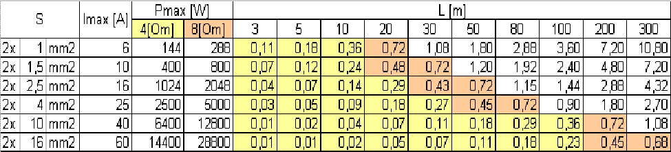

  • #15 17413440
    marcin55246
    Poziom 25  
    Zobacz, poniżej masz tabelkę moc/przekrój. Te dane są podane dla wzmacniaczy o większych napięciach, więc wypadałoby przekroje wziąć podwójnie jeśli chodzi o wzmacniacz samochodowy, bo tam idzie duży prąd, nie napięcie.
