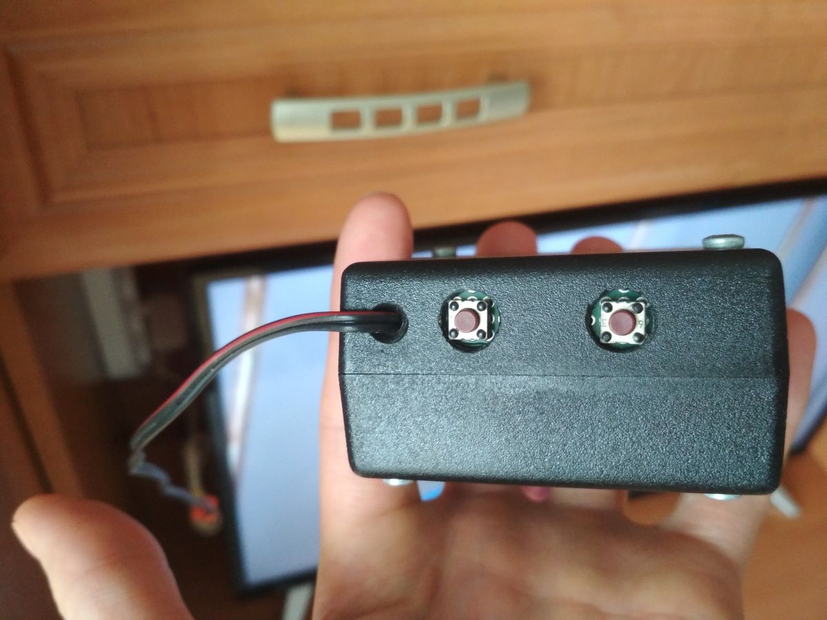

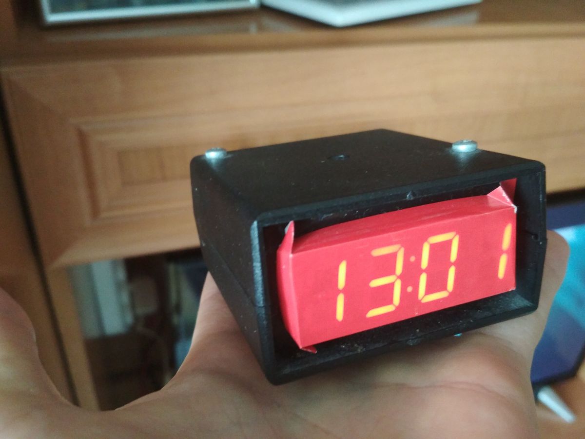

  • #27 19585416
    TYRON
    Zakupiłem bardzo dawno temu ten sam zegarek. Niestety późnił się ok 5min na dobę.
    Dorzucałem jakiś kondensator, już nie pamiętam jaki, ale teraz śpieszy się niecałą minutę na dobę.
    Lepiej ale nadal denerwuje że trzeba co kilka dni ustawiać od nowa czas.
    Prosty, ale bardzo popularny zegar DIY C51 - Opis / Test / Recenzja
    Kwestie zbyt mocnego świecenia rozwiązałem za pomocą czerwonego papieru samoprzylepnego, przyklejając na opak z lenistwa :D.
    W dzień jest znośnie, w nocy nie przeszkadza :).
    Przyciski na płytce uniwersalnej powędrowały na tylni panel, wraz z stabilizatorem napięcia 7805 i są przyklejone do obudowy klejem na gorąco.
    Zaś sama płytka zegarka w środku przykręcona jest przez dystansy miedziane.
