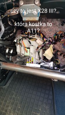

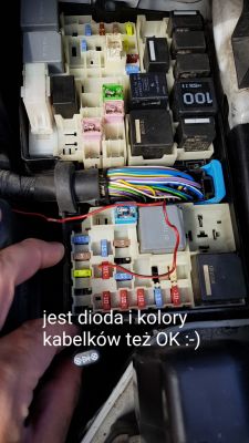

    no niestety zła wiadomość- to nie dioda. Znalazłem mikrus - był na szczęście w skrzynce w środku- ciężko było wydostać ale poszło. Załączam zdjęcie:-)
    Kolory przewodów zgadzają się jak z powyższego schematu vi-gn (fioletowo-zielony).
    Oto wnioski z dzisiejszej walki:
    - diode pomierzylem i zachowuje się prawidłowo
    - jedna nóżka ma bezpośrednio połączenie z nóżką 2 przekaźnika- tak jak na schemacie - OK
    - sygnał sterujący (masa) powinien się 'skądś ' pojawić na drugiej nóżce diody
    - mimo wszystko sprobowalem na zworce na diodzie i również wentylator się nie załącza - brak masy
    - to oznacza że nie przychodzi sygnał/masa na tą diode
    Tylko pytanie skąd ta masa ma przyjść?
    Na schemacie to A11 X28 III - co to jest? Z opisu zgaduję ze skrzynka nad kolanami pasażera? A konkretnie która to kostka/wtyczka? Załączam zdjęcie...
    Jeżeli to ta skrzynka to co w niej może być nie tak? Bezpieczniki wszystkie ok - czyżby coś w środku?Jakiś przekazniczek? Da się naprawić?
    Jestem coraz bliżej...jeszcze mnie to trochę bawi, ale z braku czasu powoli brakuje i cierpliwości:-)Ford C-MAX 2012 2l - nie działa sterowanie przekaźnika wentylatorem nawiewuFord C-MAX 2012 2l - nie działa sterowanie przekaźnika wentylatorem nawiewuFord C-MAX 2012 2l - nie działa sterowanie przekaźnika wentylatorem nawiewu

    Moduł ze zdjęcia to ten o który się rozchodzi. Która to kostka to nie wiem, najszybciej znajdziesz po kolorze, tylko po co ?, chyba że zamierzasz naprawiać. Sterowanie będzie przez jakiś układzik wykonawczy bo procek nie udźwignie bezpośredniego sterowania i raczej na pewno nie będzie to przekaźnik, byłoby to mało logiczne sterować przekaźnik przekaźnikiem.
    Ceny tego modułu są poniżej 100, tylko nie pamiętam jak jest z kodowaniem. Więc albo wymiana albo przerabiasz sterowanie tego przekaźnika żeby działał po zapłonie.

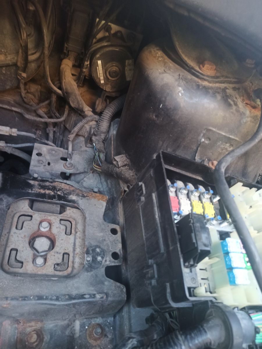

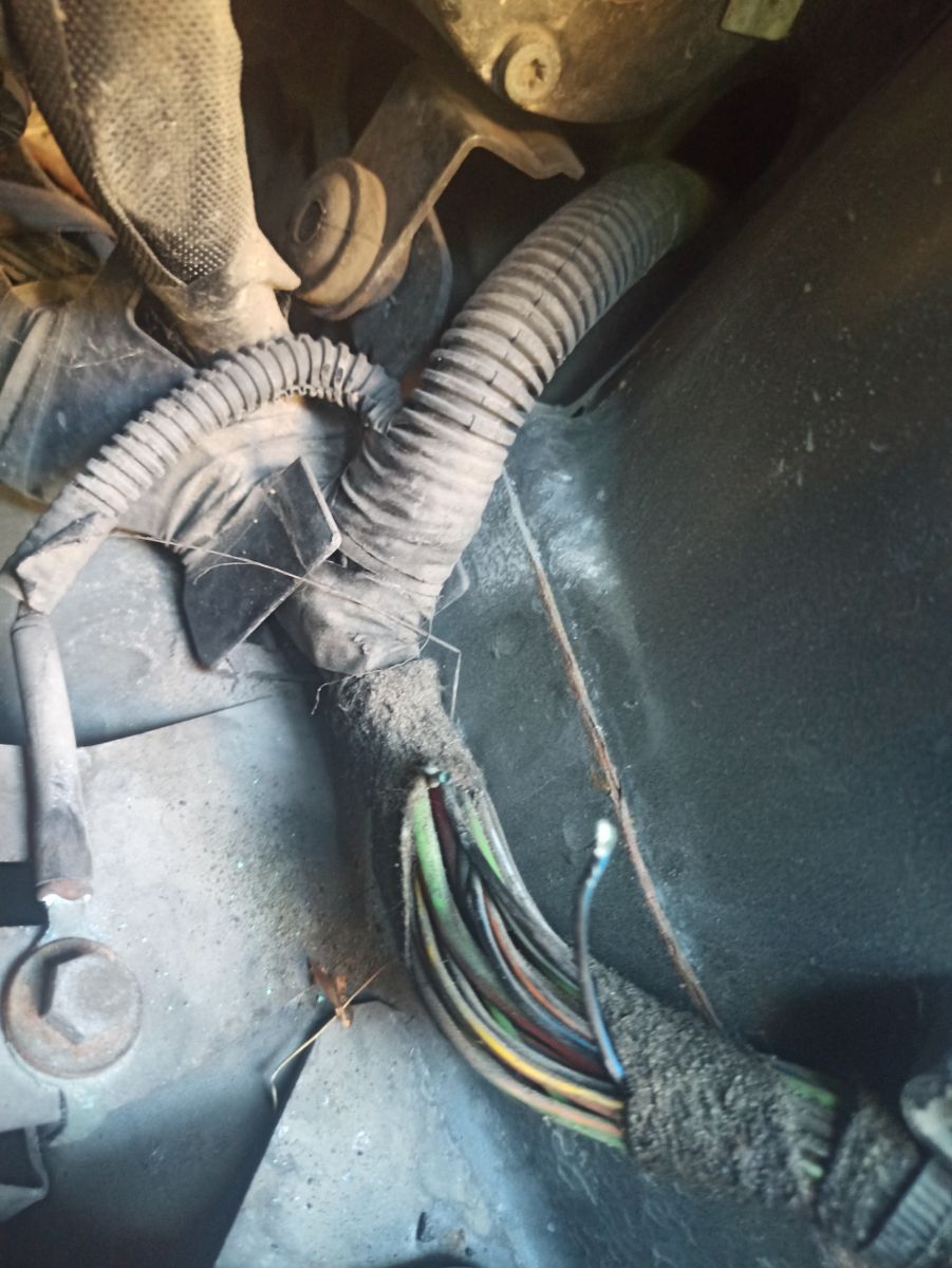

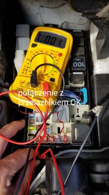

    I znalazlem przyczynę - niestety brak przejscia na przewodzie tym od BCM do przekaźnika (przez diode).
    Doczytałem który to przewód (pin 28 ze złączki C1) - po włączeniu zapłonu pojawia się na nim masa prawidłowo, ale niestety nie dociera do diody, która jest w skrzynce z przekaznikami w komorze silnika - gdzies musi być przerwa.
    Dorobilem do testów na krótko kabelek (przez szybę i pod maskę) i działa! No ale z takim kabelkiem nie będę jeździł- muszę oddać do mechanika, żeby znaleźć przerwę albo puścić nowy przewód - a do tego trzeba wyjąć akumulator i pewnie innych kilka rzeczy z silnika - chyba nie mam czasu ani cierpliwości:-)
    Ale mega podziękowania za pomoc i schematy - bez nich pewnie u mechanika byłbym już po nieskutecznej wymianie kilku komputerów :-)

    Szkoda,że kolega nie pochwalił się co było przyczyną. Uszkodzony kabel od sterowania przekaźnikiem czarny-niebieski.
