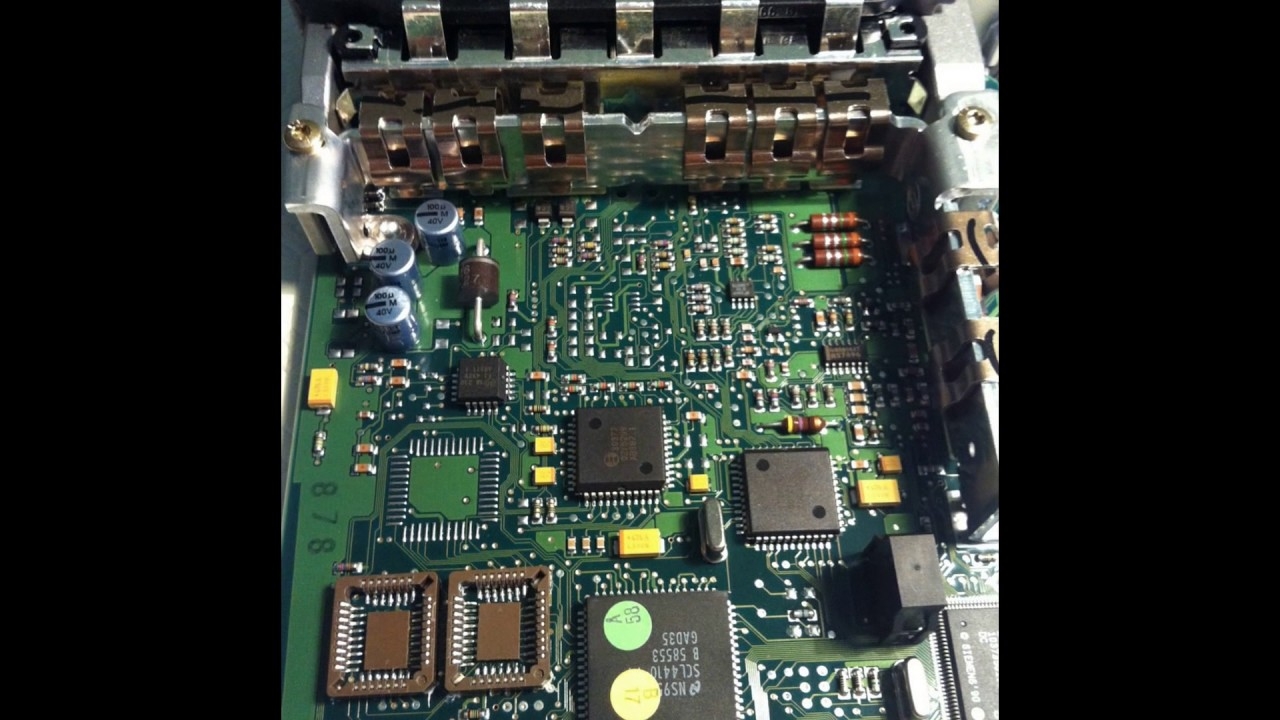

    Ma ktoś pomysł jak najprościej zrobić system zmiany mapy/wsadu podczas jazdy/postoju ?
    Ogólnie potrzebuję za pomocą zwykłego przycisku typu "on-off" bez żadnego wyświetlacza itp. przełączać się pomiędzy 2 mapami.
    Ogólnie mój ECU wygląda w środku mniej więcej tak:
    Golf IV 1.9 TDI AHF - System zmiany mapy/wsadu podczas postoju/jazdy
    Na dole po lewej stronie mam wlutowane podstawki pod kości 29f010b na których to znajduje się właśnie mapa.
    2 mapę także mam już zrobioną i wgraną na 2 takie same kości.
    Ma ktoś pomysł jak coś takiego zrobić ?

    carrot
    Moderator Samochody
    Trzeba by zrobić adapter na 2 podstawki z połączonymi równolegle pamięciami oprócz wyprowadzenia 22 CE (Chip Enable), podając masę na ten pin wybierasz aktywny scalak
