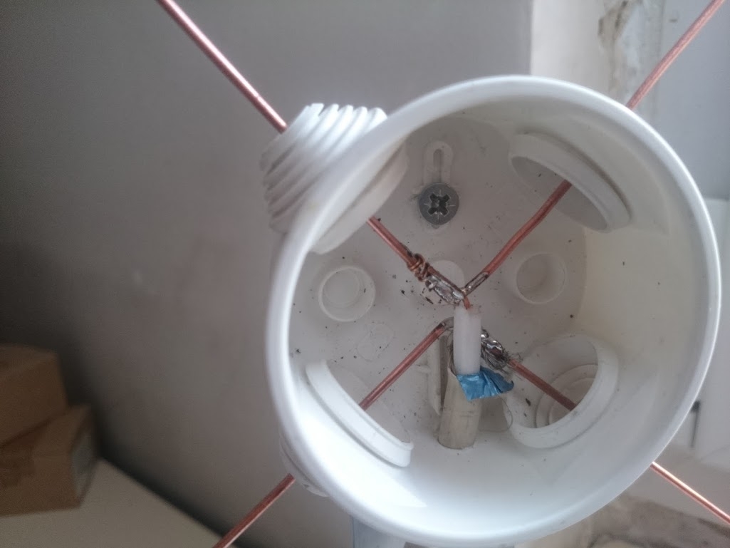

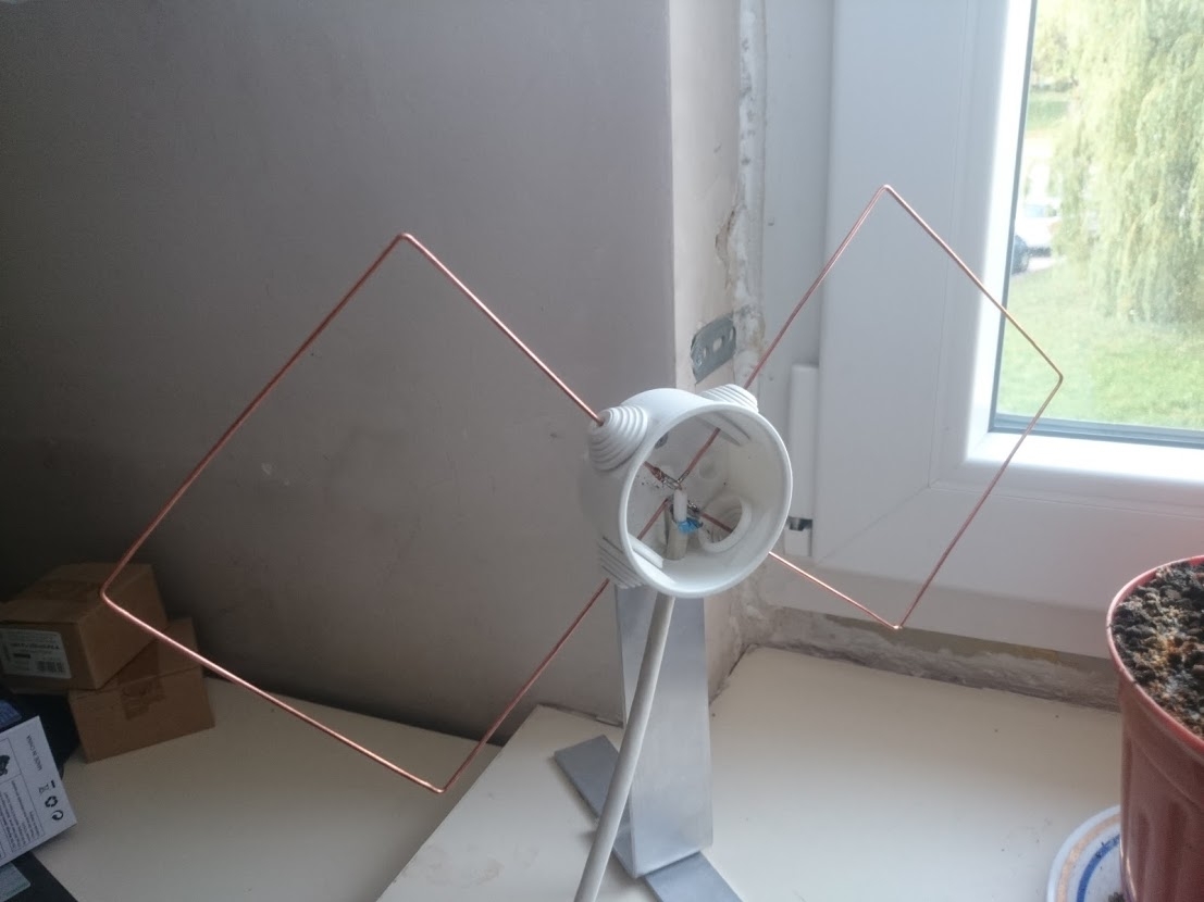

  • #7 17453205
    mlodyellow
    Po długim czasie, ale antena w kształcie okręgu zaczęła krzaczyć. Zamontowałem znowu BiQuad i również bez rewelacji. Część progamów w ogóle nie odbiera, część spoko krzaczy.
    Wrzucam fotki anteny. Antena stoi od strony północnej, czyli od strony Zgierz Zygry. Skierowana jest na komin EC4. Podłączona tylko do jednego TV, kabel koncentryczny RG6

  • #8 17454652
    kotuniunia
    Poziom 29  
    Muxy masz w H a biquada w V i nie dziwiota że nie odbiera, po drugie doprowadzenie linii transmisyjniej wadliwe. Popraw te dwie usterki ,a powinno być lepiej.
  • #9 17458738
    mlodyellow
    Jak to Biquad w V? Przecież jest ustawiony horyzontalnie...
    A co jest nie tak z doprowadzeniem linii transmisyjnej? W złym miejscu przylutowany koncentryk?
  • #10 17459108
    kotuniunia
    Poziom 29  
    Akurat z bquadem jest inaczej niż z innmi antenammi, jeżeli chodzi o polaryzację. A co do lini, to ma iść prostopadle do płaszczyzny kwadratów.
