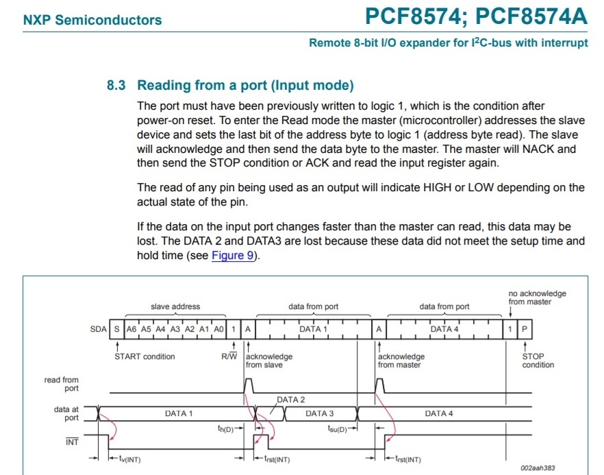

    Mam problem z odczytem bajta na magistrali I2C. Zapis do urządzenia Slave (ekspander PCF8574) działa ( na wyjściach zapalają się odpowiednie diodki) natomiast gdy chce odczytać wartość portu wejściowego ekspandera, to program zatrzymuje się na pętli nieskończonej w funkcji TWI_read() - flaga TWINT nie zostaje ustawiona - sprawdziłem, że nie wykonuje się następna instrukcja po ustawieniu flagi TWINT. Problem występuje na dwóch różnych mikrokontrolerach ATmega328P (Xplained Mini) i ATmega32. Również w przypadku innych urządzeń I2C jak pamięć zewnętrzna EEPROM następuje zawieszenie w funkcji TWI_read().

    Używam rezystorów pull-upp 1k. Dla 10k układ nie działa poprawnie. Sprawdziłem napięcia na liniach SDA i SCL po "zawieszeniu" programu. Panują jakieś dziwne wartości 1 V z kawałkiem i 2 V z kawałkiem. Układ zasilany napięciem 5 V. Poniżej obrazek z noty katalogowej ekspandera jak ma wyglądać odczyt:

    Wysyłanie na wyświetlacz trwa kilkadziesiąt / kilkaset milisekund! Rozpoczynasz transmisję i od razu ją przerywasz na bardzo długi czas. Podłączony układ wpada w timeout i mikrokontroler się zawiesza.
    Oprócz tego zamiast wysyłania 0x01 na początku trzeba wysłać 0xFF (żeby ustawić piny na wejścia). Aby wysterować wejścia ekspandera należy zwierać je do masy. Piny mogą być albo wejściami albo zwarte do masy. 1 to jest wejście, 0 to jest zwacie do masy.
    Jeśli chcesz mieć wyjście to wysyłasz np. 0xFE i ostatni pin jest 0v. Działa to na podobnej zasadzie co w 8051.
