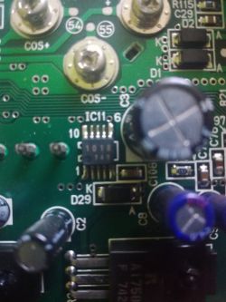

    Cześć.
    Mam szybkie pytanie czy z tego licznika 8L0919860E da się zgrać wsad vag commanderem? Łączy mi się z nim, ale przy czytaniu eeprom zatrzymuje się na "Start transfer/receive of data". Typ sterownika wybieram VDO66,VDO86,Motometer
    W tym temacie widzę że komuś udało się commanderem
    https://www.elektroda.pl/rtvforum/topic3324489.html
    Ktoś coś podpowie?
    Edit:
    Z tego co się dowiedziałem to licznik UKNSI i jego commanderem nie ruszę.
    Gdzieś widziałem że eeprom siedzi w 93c56, ale niestety nie widzę tego w tym liczniku.
    Czy eeprom będzie siedział w kości ze zdjęcia 1018 749? Co to wogóle za pamięć?

    szymitsu21
    To nie eeprom.
    Do eepromu musisz zdjąć wskazówki i całą resztę jest chyba pod wyświetlaczem o ile nie pomyliłem zegarów.

    marcin910w
    Dzięki za odpowiedź.
    Pamięć siedzi po drugiej stronie na środku płytki, do odczytu trzeba wylutować. 93c56
    Dobrze odczytałem pin 4284?
  • #4 17412312
    marcin910w
    Pin się zgadza :)
