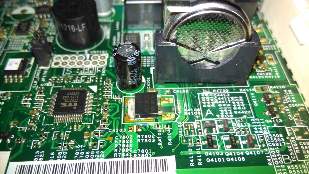

    Jak w temacie, po burzy padł zasilacz. Komputer nie był wówczas uruchomiony, po wymianie zasilacza komputer nie reaguje na przycisk Power.
    po wyjęciu płyty okazało się, że po włączeniu zasilacza (bez uruchamiania komputera) bardzo mocno grzeje się regulator napięcia o oznaczeniu UZ1085G AD01PDTP. Nagrzewa się bardzo szybko. Nie zależy mi za bardzo na tym sprzęcie ale z ciekawości chciałbym sie tym pobawić. Chcę podmienić regulator, jednak ze starych płyt które posiadam najbardziej pasuje mi SPX1587 (oba w obudowie TO-252). Pytanie czy problem z nagrzewaniem się tego elementu nie powoduje jakieś zwarcie na płycie oraz czy taka podmiana ma sens? Ewentualnie od czego zacząć diagnostykę.
    Płyta: DAA75L-Vic Socket FM2+
    Procesor: AMD A10 5700 3,40GHz
    RAM: 2x 2GB DDR3

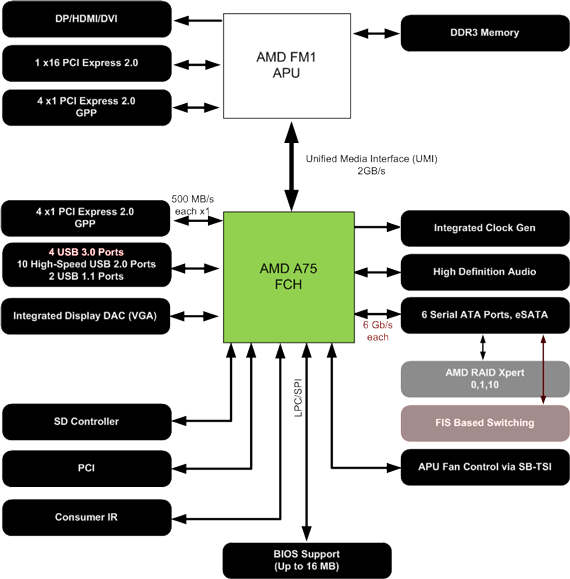

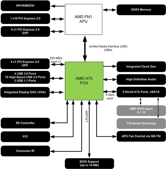

    Opis regulatora UZ1085 (po dalszych napisach) Link, na płycie
    ACER ASPIRE MOTHERBOARD X3-100 X3475 DESKTOP FM2, DDR3 up to 16GB
    DB.SKJ11.001 DAA75L-VIC
    MFR P/N: DAA75L-Vic MB, 11107-1, 48.3HK01.011
    AMD A75 Chipset (AMD™ A75 (Hudson D3) )
    * Supports AMD A4-Series Processors for A8-5500 APU
    Po schematach np. płyt firmy Wistron (zaczynają sie na 48. ......) opartych o podobne układy.... cos było na forum.
    :idea: To Link do SM Wistron.
    (Wistron Cedar AMD Beema 13283-1)
    WISTRON DJ2 Montevina UMA (91.4EM01.001, 48.4EM07.0SA, 09296-SA
    :idea: hpmh-41-ab7400 (amd Llano+FCH) / Arima 40gab7400
    p.s
    Wylutuj ten UZ1085, zmierz na jego wyj. opornośc do masy (na wył. całkowicie komputerze)
    jak mało/ bliskie 0 szukaj ... przyczyny.
    Acer Aspire X3475 - PC miniATX - Nie reaguje na przycisk power po burzy, uszk. z
    Wer. chipseta z portami USB3.0 i SataIII (Hudson D4)/ *A85x
