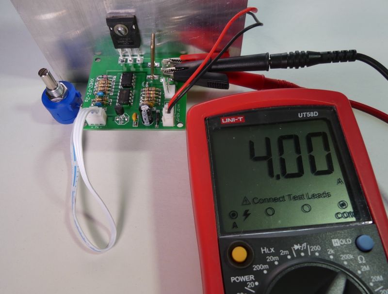

Podczas testowania np. zasilaczy przydaje się elektroniczne obciążenie, aby np. wymusić przepływ określonego prądu. W praktyce często na szybko używa się żarówki (co jest złym rozwiązaniem ze względu na niską rezystancję zimnego włókna), rezystorów, lub przypadkowego tranzystora na radiatorze, baza lub bramka tranzystora sterowana jest wzmacniaczem operacyjnym, lub często bez pętli sprzężenia zwrotnego zwykłym potencjometrem. Na portalach aukcyjnych dostępny jest moduł elektronicznego obciążenia w cenie ~8$. W opisie aukcji widzimy parametry: moc maksymalna 75W, moc ciągła 50W, prąd maksymalny 10A, napięcie maksymalne 100V. Na płytce widzimy rezystor pomiarowy (w postaci wygiętego drutu), tranzystor IRFP250N, TL431, LM258, LM393. Aby uruchomić sztuczne obciążenie należy zamocować tranzystor na radiatorze (najlepiej wyposażonym w wentylator), dołączyć potencjometr 5-20k zapewniający regulację prądu, oraz podłączyć źródło zasilania 12V.
Złącze V- V+ służy do podłączenia przewodów łączących badanym urządzeniem,
w szereg w tym obwodzie warto włączyć amperomierz dla kontroli ustawionego prądu.
Zasilanie 12V doprowadzamy na złącze J3, urządzenie pobiera prąd <10mA (nie licząc poboru prądu wentylatora).
Potencjometr wieloobrotowy podłączamy do złącza J4 (PA).
Wentylator 12V można podłączyć do złącza J1 (FAN), na tym złączu obecne jest napięcie zasilające ze złącza J3.
Na złączu J2 (VA) na pinach - i V mamy dostępne napięcie na zaciskach V- V+, możemy podłączyć tutaj woltomierz i sprawdzać jakie jest napięcie na wyjściu obciążanego źródła zasilania.
Przy prądzie 10A, ograniczenie mocy ciągłej do 50W powoduje, że napięcie na wejściu nie powinno przekraczać 5V,
dla mocy chwilowej 75W, jest to napięcie 7.5V.
Po testach z zasilaczem warsztatowym, jako źródło napięcia podłączyłem akumulator AGM o napięciu 12-13V,
aby nie przekraczać 50W prąd nie powinien być większy niż ~4A, dla mocy chwilowej 75W ~6A.
Celowo wybrałem źródło zasilania w postaci akumulatora, aby sprawdzić jaki kształt będzie miało napięcie na wejściu modułu,
czy pojawią się tam oscylacje?
12V 4A:
12V 6A:
Poziom oscylacji napięcia na wejściu modułu jest dla mnie akceptowalny.
Moduł nie jest kompletny, wymaga uzupełnienia o radiator, potencjometr, zasilacz 12V, ew. opomiarowanie.
Być może moduł bez wyświetlacza, cyfrowego regulatora, obliczania mocy, mAh, może wydawać się mało atrakcyjny, ale gdy posiada się "w szufladzie" wymagane elementy, gotowy działający moduł obciążenia to ułatwienie i wygoda.
Z jakich tanich rozwiązań, służących jako elektroniczne obciążenie korzystacie?
