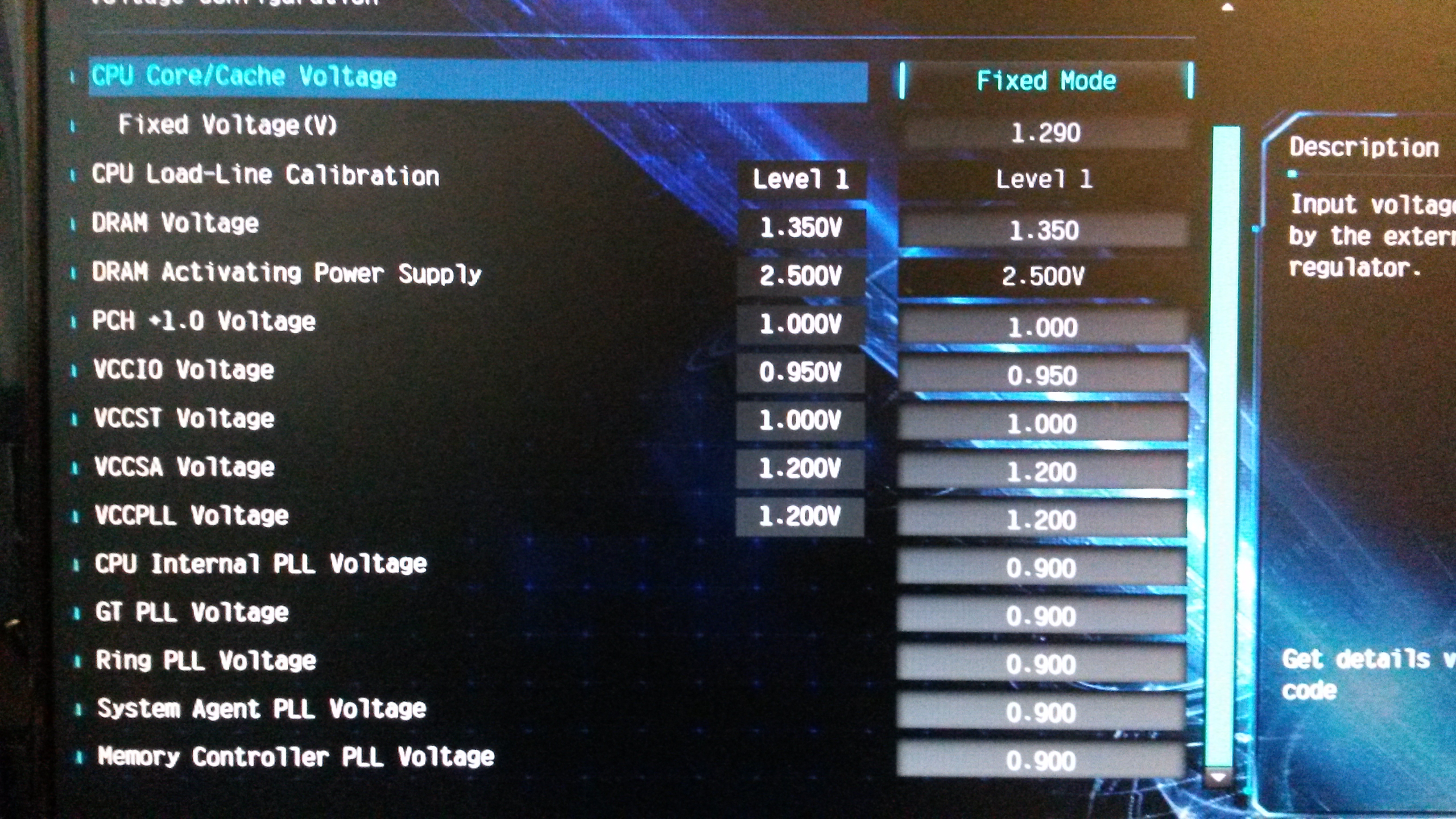

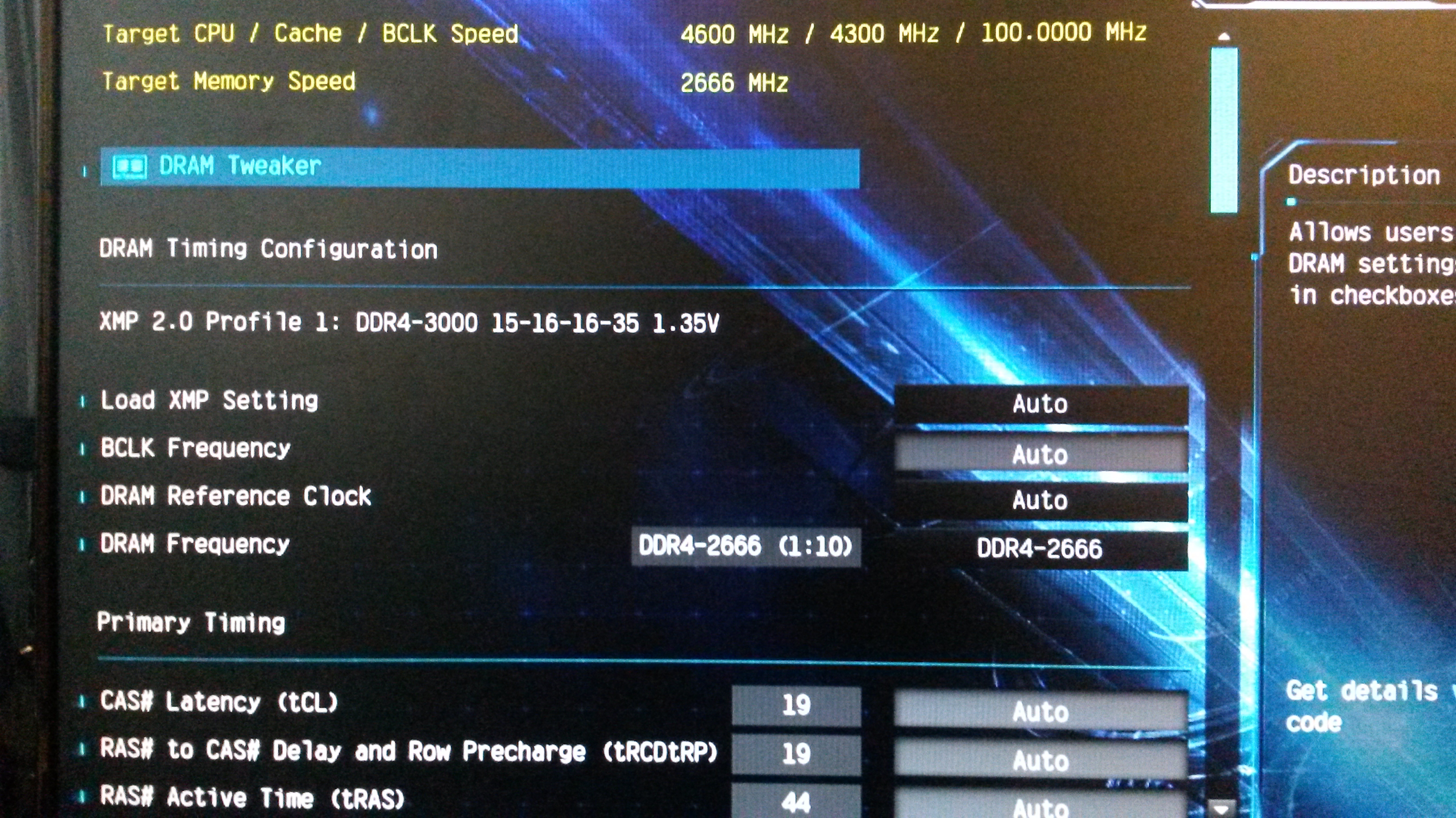

Chciałbym się z Wami podzielić moimi dylematami świeżo złożonego komputera:
CPU: Intel 8700K Coffee lake
Chłodzenie: Mugen 5 Rev.B
Płyta główna: Asus Z370 Extreme 4
Bios: 3.10 (najnowszy)
Grafika: Zotac GeForce GTX 1060
RAM: G.Skill Ripjaws V DDR4, 2x8GB, 3000MHz, CL15
Zasilacz: SeaSonic Focus Plus Gold 650W

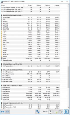

Pierwsze co rzuciło mi się w oczy to dość wysokie temperatury w prime95 29.4 (Small FFT). Na ustawieniach fabrycznych (4.3GHz, 1.168V - 1.136V) 82 - 93C.
Starałem się wykluczyć problemy chłodzenia, więc złożyłem Mugena od nowa i kupiłem pastę GC Extreme, którą testowałem na grubo i na cienko. Poza tym w komputerze zamontowałem również Noctue nh-d14. Wyniki były tylko minimalnie lepsze.
Kolejną próbą było zmniejszenie napięcia. Udało mi się osiągnąć stabilne 1.168V na stałym 4.3GHz. po 20min Prime uzyskałem 80 - 88C, co wydawało się już jakimś postępem. OCCT - średnio 70C ze skokami na 80C
Następnie przeprowadziłem serie testów i starałem się stopniowo dojść do 4.7GHz, ale bez powodzenia. Na 1.33V nastąpił błąd po 2min natomiast na 1.34V temperatura sięgnęła już 95C w OCCT. O prime to już nawet nie wspomnę - wystarczło lekkie podręcenie aby osiągnąć 100C.
Zastanawiałęm się czy jest coś co jeszcze mogę zmienić aby wyniki były lepsze, czy po prostu taka sztuka.
