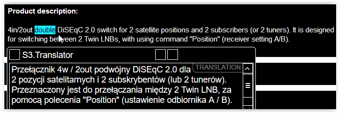

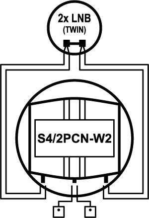

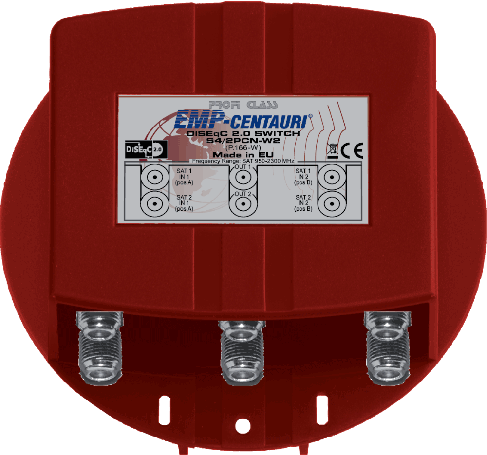

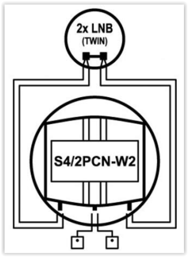

    Witam szanownych kolegów, jako że nie mam doświadczenia w instalacjach satelitarnych prosiłbym o pomoc i wyjaśnienie jak mam podłączyć diseqc z poniższych zdjęć do konwerterów(zez z konwerterów podwójnych) z opisu na puszcze wynikało by, że należy podłączyć jeden konwerter do wejścia górnego po lewej stronie(opis sat1), a drugi do wejścia dolnego po lewej(sat2)
    Jak prawidłowo podłączyć Diseqc switches do konwerterów podwójnych?
    Natomiast ze schematu(nie wiem dlaczego, ale cały schemat jest widoczny dopiero po kliknięciu na niego) wynikało by, że obydwa wejścia z lewej strony należy podłączyć do jednego konwertera, a wejścia z prawej do drugiego, proszę o pomoc bo się trochę pogubiłem.

    TELMOR_PL
    Poziom 32  
    Ja bym się raczej kierował opisem na obudowie, ten schemat wygląda podejrzanie żeby nie powiedzieć tandetnie, jakby "ręcznie malowany".
  • #4 17412589
    TELMOR_PL
    Poziom 32  
    Tak jak napisałem, kieruj się opisem na obudowie DiSEqC 'a. To mi bardziej pasuje.

  • #6 17414653
    andpol 33
    Z całym szacunkiem według opisu na obudowie.

    pidar
    Spec od pamięci masowych
    wodawoda napisał:
    ... cały schemat jest widoczny dopiero po kliknięciu na niego) wynikało by, że obydwa wejścia z lewej strony należy podłączyć do jednego konwertera (dop. podwójnego -> Twin), a wejścia z prawej do drugiego...
    I tak to w rzeczywistości powinno być podłączone.

    Zawsze myślałem, że konwerter TWIN obsługuje jednego satelitę i dwa niezależne dekodery SAT. Skoro tak nie bardzo rozumiem, dlaczego mam podłączać obydwa wyjścia TWIN (na dwa niezależne odbiorniki SAT) do wejść DiSEqC 'a na SAT1 i SAT2?
  • #14 17416049
    pidar
    To wygląda mi na dwa niezależne przełączniki DiSEqC w jednej obudowie.
  • #15 17416105
    TELMOR_PL
    Poziom 32  
    Bingo!
    Zatem co należy zrobić?

    Różnica jest taka, że Monoblock to już jest zez (dwa konwertery pojedyncze na 2 satelity), a TWIN to konwerter podwójny (1 satelita dwa odbiorniki).

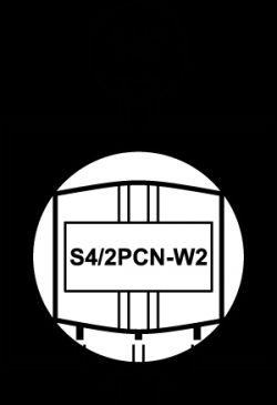

    Mając multimetr i ten podwójny przełącznik DISEqC podpięty do tunera w domu sprawdzimy jego działanie, gdy jedno z wyjść (np. B) nie będzie podłączone do konwertera :?:
    Dodaję instrukcję do DiSEqC EMP-Centauri S4/2PCN-W2 Double 2xTWIN (zawiłą :D ).
  • #21 17417220
    TELMOR_PL
    Poziom 32  
    No i dobrze napisane: podłącz gniazda wejściowe oznaczone F SAT 1-2 IN 1-2 z wyjściami podwójnych konwerterów. Tylko tak się składa, że konwerter TWIN 1 obsługuje jednego satelitę SAT1, a konwerter TWIN 2 obsługuje drugiego satelitę SAT2. Zatem to co jest napisane w instrukcji należy rozumieć dosłownie. SAT1 pierwsze wyjście (A) TWIN1, SAT2 drugie wyjście (B) TWIN1,... i analogicznie dla TWIN2. Czy ja coś innego pisałem....

    wodawoda
    Czego Kolega nie rozumie?
    Widzę, że rozpętałem burzę.
    Jednak jestem zadowolony, że w końcu uzyskałem odpowiedź satysfakcjonującą mnie i jak się okazuje nie jest to takie jednoznaczne jak na opisie puszki - sat1 to sat1 a sat 2 fizycznie to też sat1 i jak dobrze zrozumiałem to to sat1A i sat2A idzie do jednego konwertera Twin(np Hotbird), a sat1B i sat2B do drugiego konwertera Twin(np Astra).
    Od samego początku powinienem się kierować schematem który tak właśnie pokazywał.
