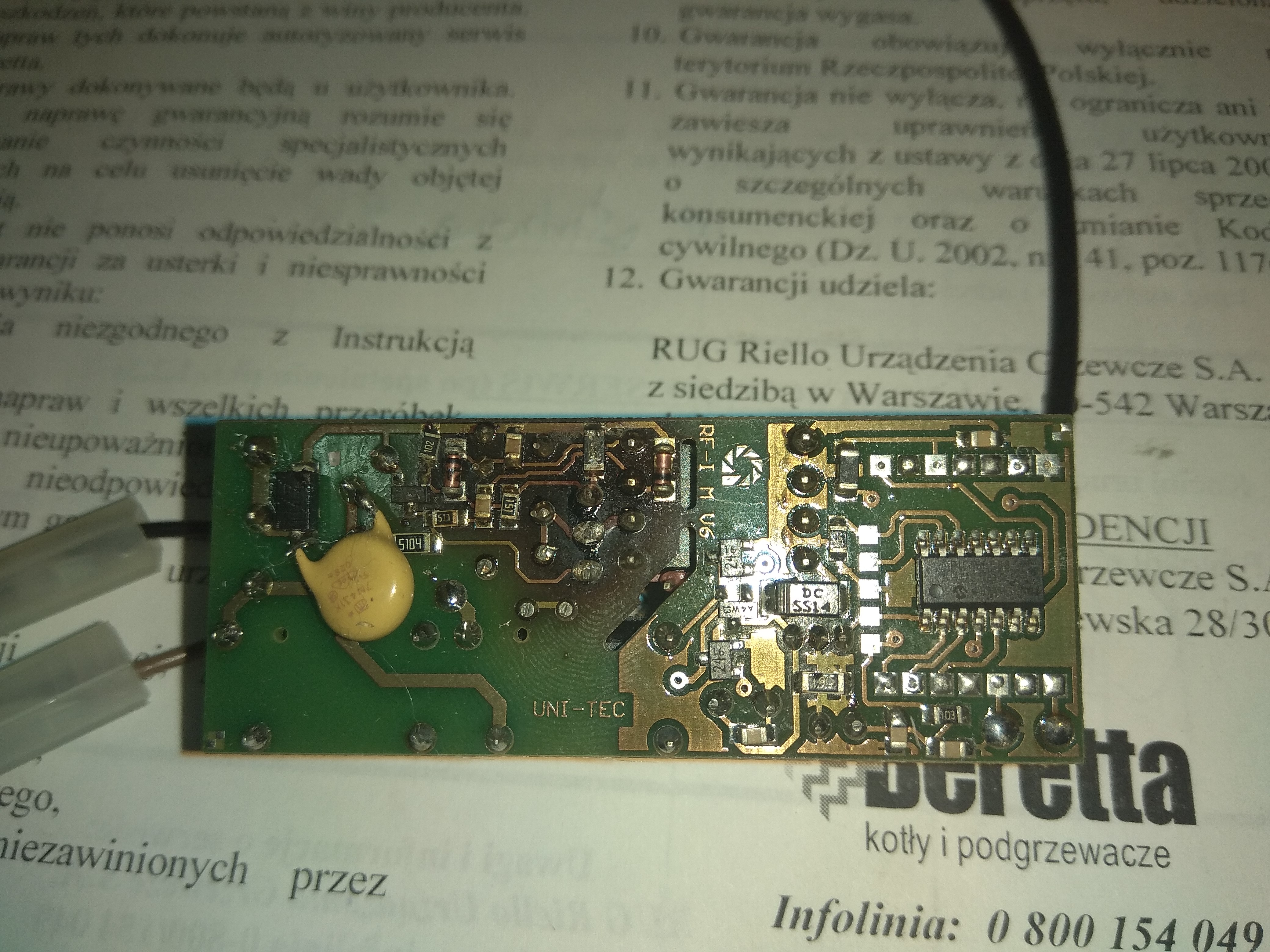

    akm97
    Witam. Mam problem z silnikiem od rolety. Wieczorem rolety się normalnie zamknęły, a rano jedna się nie otworzyła. Napęd nie dawał żadnych znaków życia. Zasilanie ok. Rozebrałem roletę i wyciągnąłem silnik. Pozostaje odesłać silnik do Mobilusa na naprawę pogwarancyjną. Wstępnie serwis stwierdził, że prawdopodobnie uszkodzona jest elektronika. Silnik jednak rozebrałem. Na elektronice wizualnie wszytko ok. Wyczytałem, że czasami winny jest kondensator. Jak wstępnie zdiagnozować problem. Mam miernik, ale nie wiem jak się do tego zabrać. Proszę o poradę. Mobilus M45 Zephir senso - Jak zdiagnozować silnik do rolety?Mobilus M45 Zephir senso - Jak zdiagnozować silnik do rolety?Mobilus M45 Zephir senso - Jak zdiagnozować silnik do rolety?

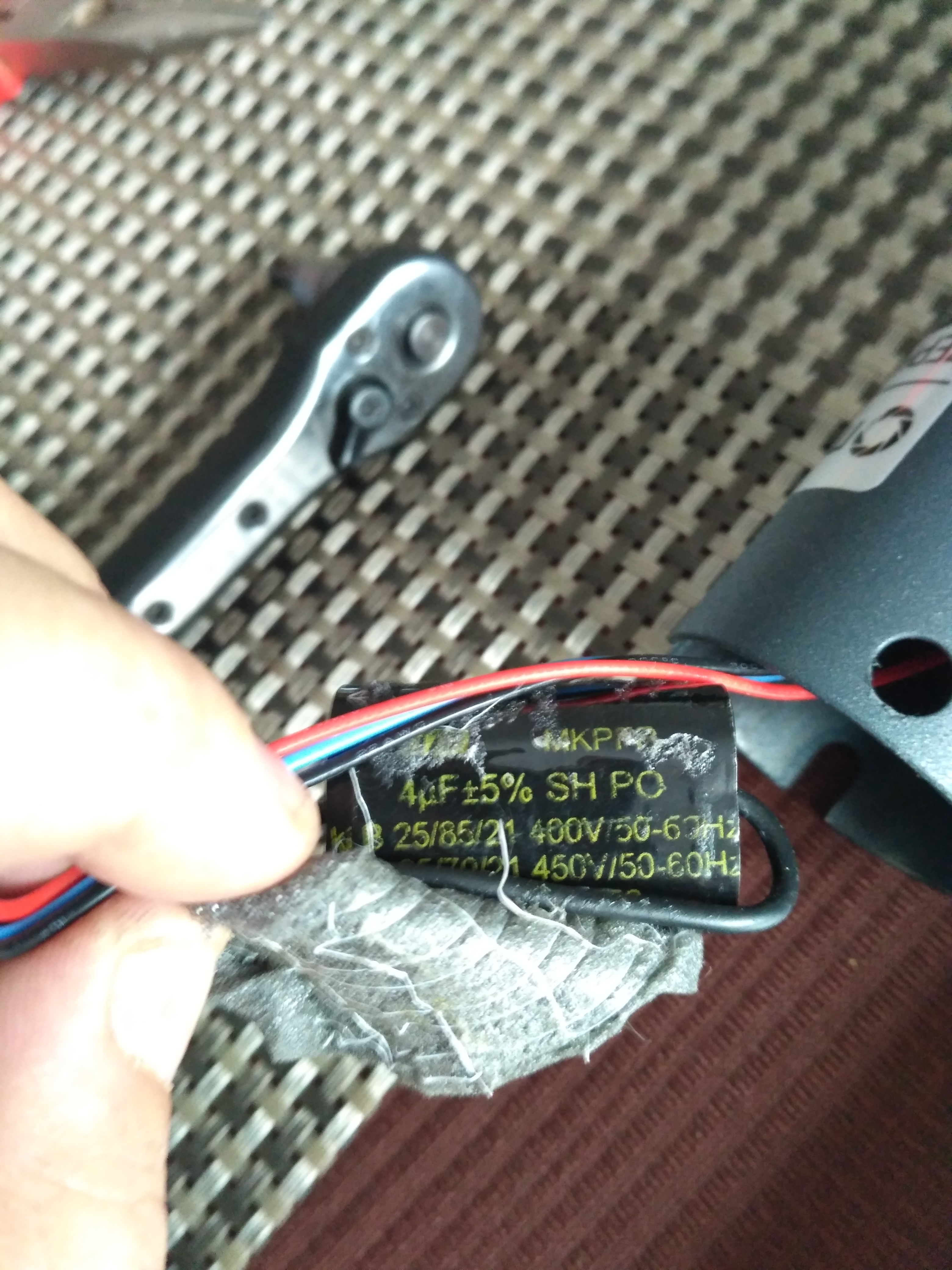

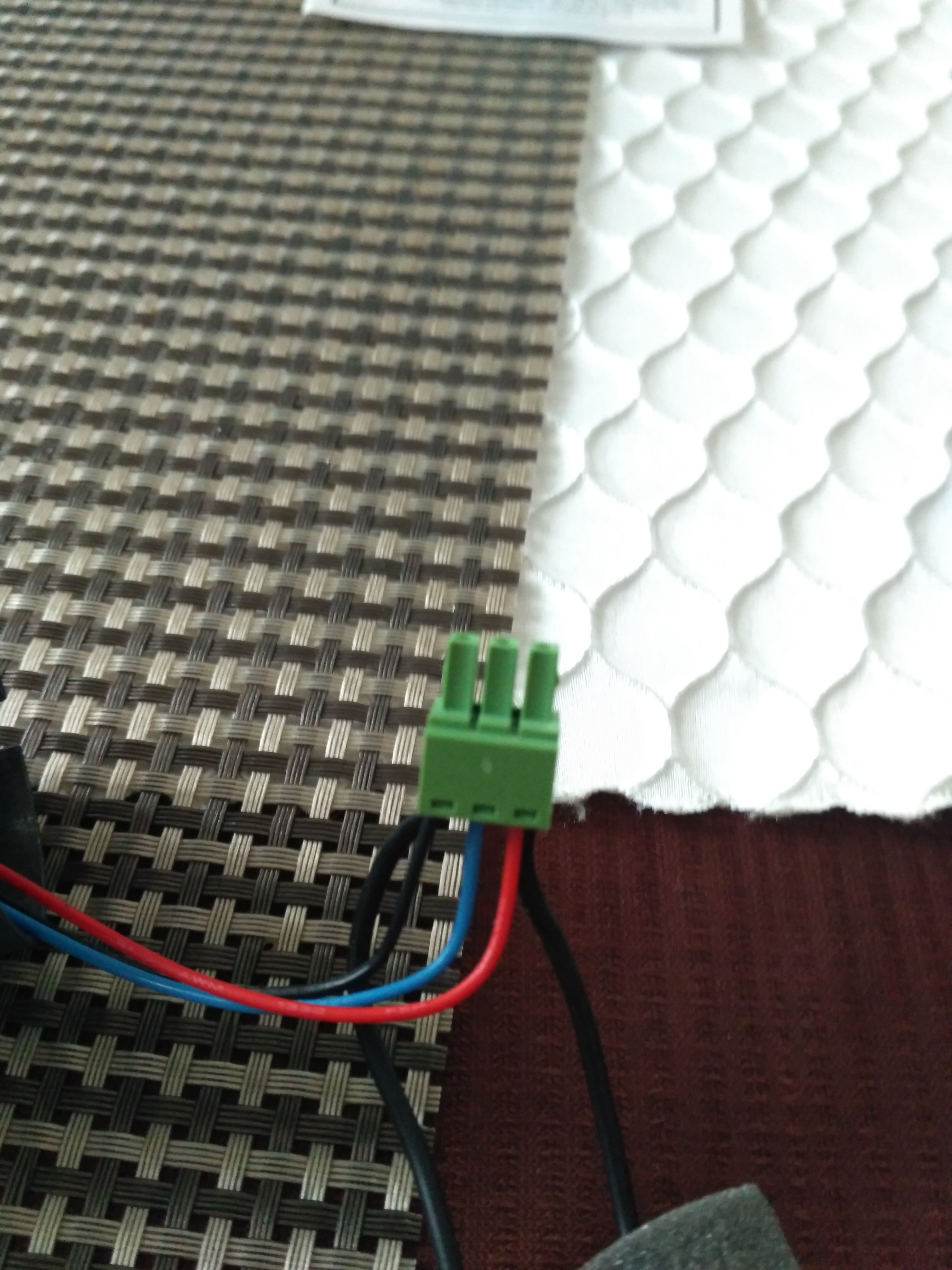

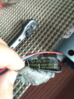

    akm97
    Ok. Rozumiem, że pod 230 V? Do których przewodów? Czarnego i czerwonego, jak kondensator? Mobilus M45 Zephir senso - Jak zdiagnozować silnik do rolety?
    Niestety nie jestem elektronikiem, chociaż mam podstawowy osprzęt.
    Próbowałem sprawdzić sam kondensator. Wychodzi na to, że ma 3,8 mikro Farada, więc z grubsza chyba ok.
    Ps. Jak podłączyć napięcie bezpośrednio pod silnik bez elektroniki. Czy mam podłączyć 230V? Ale z podłączonym czy odłączonym kondensatorem i do których przewodów?
    Może inaczej. Mogę rozebrać drugą roletę i podłączyć do jej elektroniki sam silnik. Wtedy zdiagnozuję, czy uszkodzona jest elektronika, czy silnik, tylko czy to mi coś da? Czy nie skończy się i tak odesłaniem do serwisu Mobilusa?

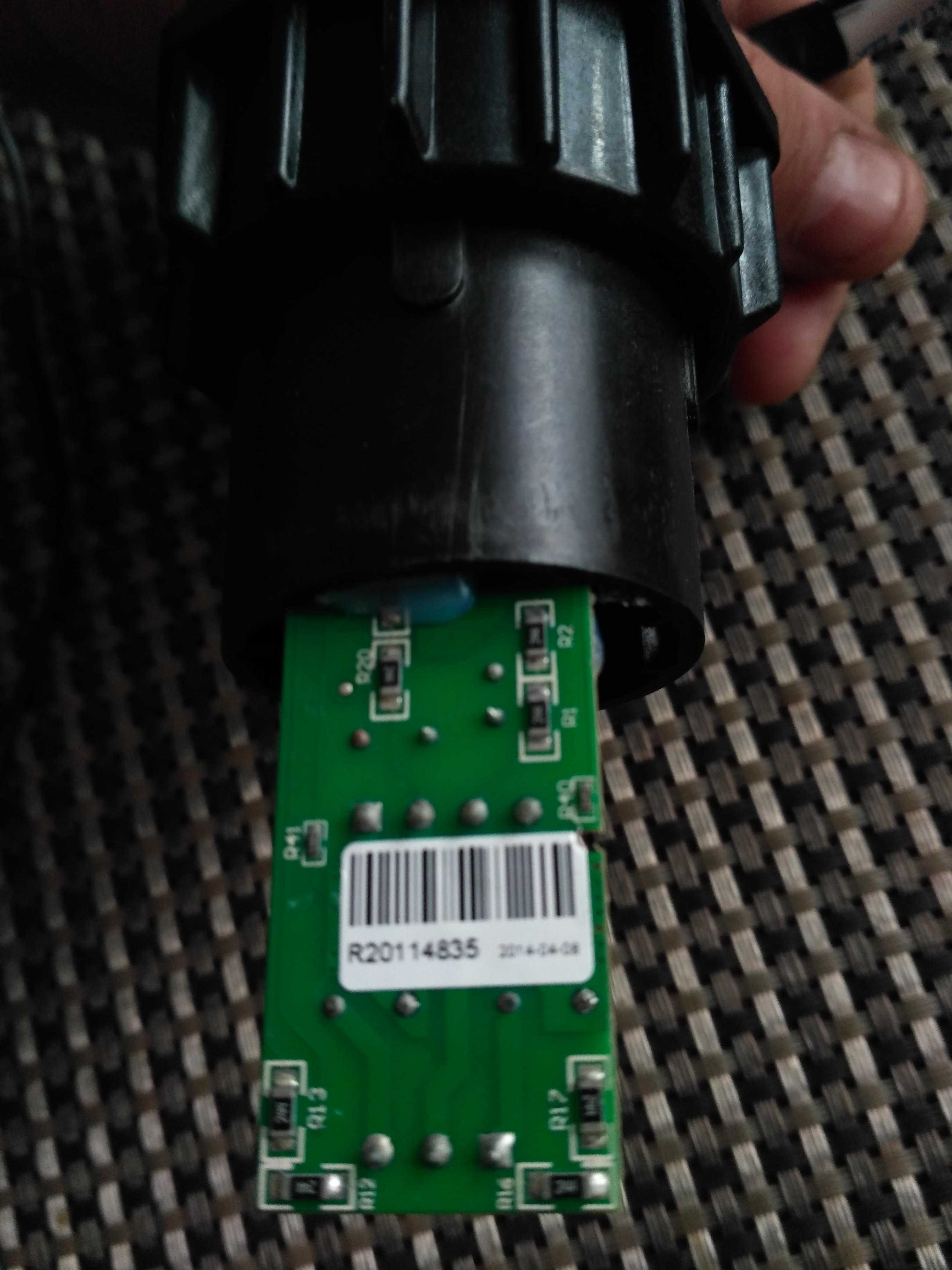

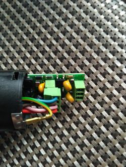

    Popatrzyłem sobie na te zdjęcia i doszedłem do ładu jak to rozebrać. Byłem przekonany, że trzeba się dobrać od drugiej strony - to właśnie tam jest ten wcisk - i wypchnąć osią silnika do przodu. To był błąd. Wszystko rozbiera się od tej strony gdzie jest kabel. Elektronika siedzi za elementem plastikowym , który jest wciśnięty bardzo mocno w rurę i trzeba użyć młotka + śrubokręt płaski , który służy za wybijak. Silnik leżał 6 miesięcy w domu po wyjęciu z rolety. Jak dostałem się do elektroniki była cała upalona tak, że luty były trochę spienione przy bodajże tyrystorze (do końca tego jeszcze nie ustaliłem co to za element). Ku mojemu zdziwieniu w środku były krople wody. Prawdopodobnie skropliny z powietrza. Kabel zasilający uszczelniony był oringiem, a antenowy zalany klejem przy otworze, więc teoretycznie nie mogło się tam dostać wilgotne powietrze, bo całość była zabita tym plastikiem co nie mogłem wyciągnąć
    Domyślam się, że przyczyną zwarcia była skroplina.
    Do silnika z elektroniki prowadzą trzy przewody: niebieski (zero), czarny i brązowy to odpowiednio zasilenie: lewo/prawo i pomiędzy te przewody należy przepiąć kondensator.
    W moim przypadku elektronikę można pominąć i przez krańcówki dać zasilanie ~230V: lewo/prawo. Kondensator jest konieczny, aby nie upalić styków krańcówek.

    koledzy też miałem ten sam problem ale udało się naprawić elektronikę, winny jest zazwyczaj "przy pierwszej awarii" rezystor 470 om, wymiana jego załatwia sprawę, zrobiłem tak 7 siłowników. Z racji, że silnik jest chroniony elektroniką jest praktycznie nie do uszkodzenia. Także w 99% przypadków awarii ulega tylko i wyłącznie elektronika. Przed wczoraj miałem kolejną awarię siłownika z tych 7 szt. i znów upalił się rezystor ale tym razem dostał też mikroprocesor. Teraz nie ma ratunku. A co do mobilusa - oddałem jeden silnik do nich przyjęli bez problemu poza gwarancją. Wymienili elektronikę i w ciągu 4 dni miałem go do odbioru - koszt 140 zł :/ - fakt faktem jako napędy są bardzo wadliwe i mizernej jakość. Kolego u Ciebie na 2 zdjęciu też widać spalony ten rezystor czarna kreska przez środek.
