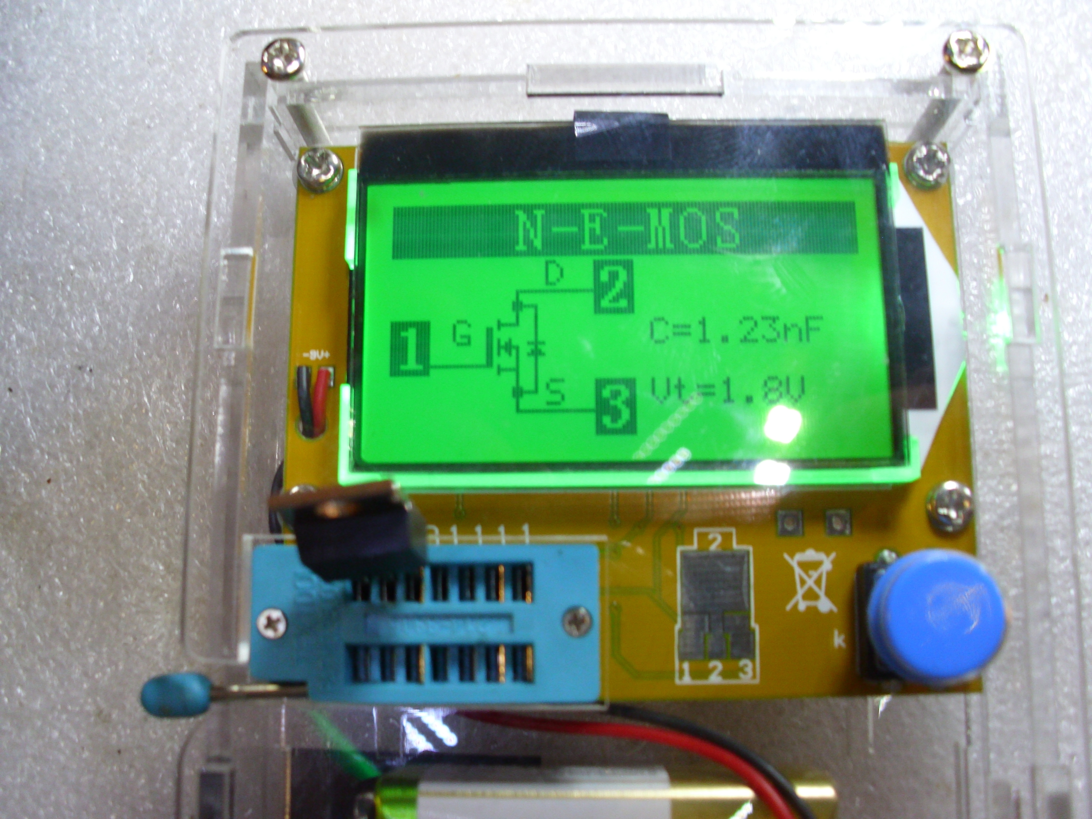

    Słuchajcie koledzy jaki numer, wylutowałem tranzystor RD06HHF1, sprawdzam go jeszcze raz na urządzeniu do pomiaru elementów el. w postaci graficznej, porównuję z serwisówką a tu wychodzi że posiadany tranzystor ma odwrotnie D i S, napisałem nawet do dostawcy co jest grane (jeszcze nie otrzymałem odpowiedzi), więc podłączyłem tranzystor na osobnym radiatorze, radyjko działa mam odbiór ale nie mam mocy, nieco przygasa wyświetlacz podczas nadawania ale nie pali bezpiecznika i tranzystor 2SB1134 grzeje sie w dopuszczalnych granicach, posprawdzam jeszcze rezystory na drodze sterowania końcówki oraz kondensatorki.
    "Odwrotnie", jak to rozumieć ?. :cry:
    Oryginalny Mitsubishi RD06HHF1: "SOURCE" to środkowa nóżka (2).
    #25 17451090

    gumisie
    Novile napisał:
    Adam wszystko "fajnie", lecz jak na razie nic nie wiemy na temat tranzystora zastosowanego przez Autora tematu, może to jakaś "MALOWANKA". :cry:
    Dobrze byłoby gdyby kol. marex32 napisał co jemu ten tester pokazuje (pinologia posiadanego tranzystora).

    gumisie
    Novile napisał:
    Tester nawet w przypadku "malowanek" pokazuje dobry tranzystor
    Tak, lecz wiemy który pin. jest czym.
    IRFxxx:
    1- G
    2- D
    3- S
    1- G
    2- S
    3- D
  • #29 17451578
    marex32
    Załączam zdjęcie wykonanego pomiaru, tranzystor to najprawdopodobniej jakiś chińczyk, można dostać gdzieś pewny tranzystor do tego radia?
    CB President Jonnhy III - przepala bezpiecznik przy nadawaniu, odbiór OK
    Właśnie zakupiłem oryginał RD06HVF1 końcówka mocy CB RF Mitsubishi, jak tylko przyjdzie odezwę się, zobaczymy jak będzie działał, w między czasie sprawdzę na innym mosfecie czy przy tym 1W będzie radio działało, bardzo dziękuję za zainteresowanie tematem.
    I wszystko jasne, nie jest to : Mitsubishi RD06HHF1.
