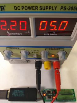

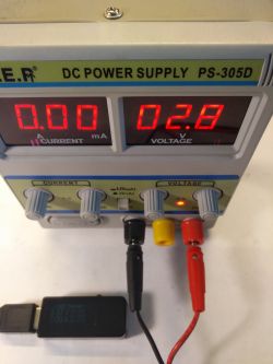

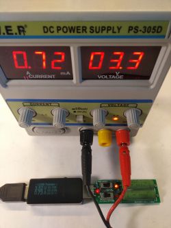

    Jak widać startuje poniżej napięcia podanego w instrukcji, ale wyświetlacz jest bardzo ciemny. Przy napięciu 3,3V działa już poprawnie. Jeśli w trakcie pomiaru naciśniemy przycisk, to zmieni nam się układ danych na wyświetlaczu.
    Tester USB V/A/mAh QC2.0 - 3,6V-32,5V; 5A - MTK-PE - 9w1? Test / Recenzja / Opis

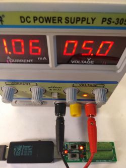

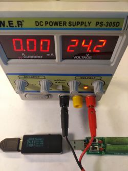

    No to jedziemy z testami:

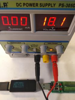

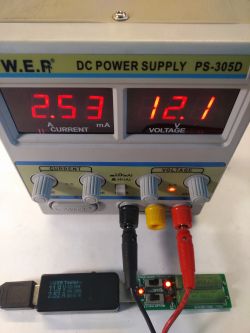

    Tester USB V/A/mAh QC2.0 - 3,6V-32,5V; 5A - MTK-PE - 9w1? Test / Recenzja / Opis Tester USB V/A/mAh QC2.0 - 3,6V-32,5V; 5A - MTK-PE - 9w1? Test / Recenzja / Opis Tester USB V/A/mAh QC2.0 - 3,6V-32,5V; 5A - MTK-PE - 9w1? Test / Recenzja / Opis Tester USB V/A/mAh QC2.0 - 3,6V-32,5V; 5A - MTK-PE - 9w1? Test / Recenzja / Opis
    Jak widać, w pewnym momencie odłączyłem obciążenie i pozostałem przy pomiarze samego napięcia. To dlatego, że po przekroczeniu napięcia 15V, rezystor 4,7Ω zaczął dymić, a po dłuższej chwili od odłączenia zasilania, gdy chciałem schować obciążenie i nieopatrznie je złapałem, nabawiłem się bolesnego bąbla na jednym z palców.
    Pamiętajcie o tym, że takie oporniki, szybko się nagrzewają, ale potem długo oddają ciepło do otoczenia. Za to do palców oddają bardzo szybko :).

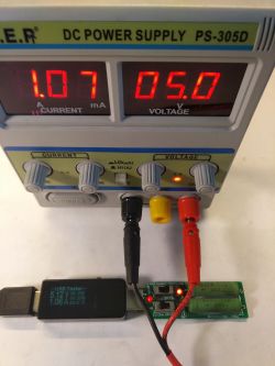

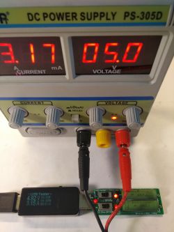

    Tutaj testy samego obciążenia, dla napięcia 5V.
