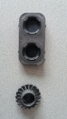

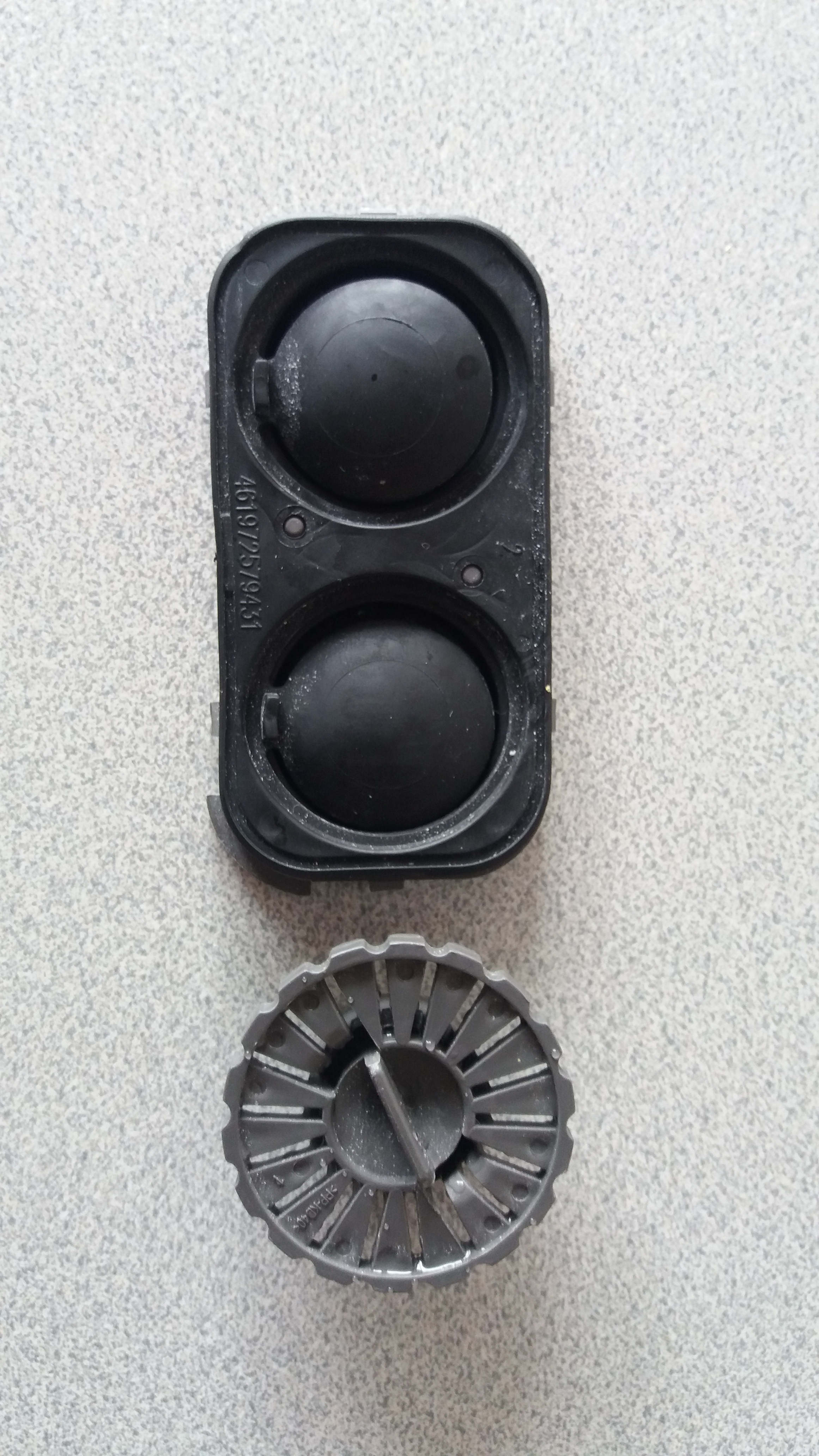

    We wnętrzu zmywarki jak w temacie znalazłem części widoczne na zdjęciach. Mam prośbę o ich zidentyfikowanie oraz podpowiedź, gdzie mam je z powrotem zamontować. W chwili obecnej zmywarka w kółko odpompowuje wodę, przerwa i znowu odpompowuje. Z góry dziękuję za okazaną pomoc.

    Głowica spryskująca - Numer pozycji: 7230
    Nie ma to nic wspólnego z ciągłym wypompowywaniem wody.

    Witam ponownie.
    Części oczywiście zamontowane. Po odłączeniu zasilania i ponownym podłączeniu zmywarka wyświetliła błąd F6 E4, czyli czujnik zalania. Po osuszeniu tacki oraz sprawdzeniu pod kątem przecieków zmywarka działa poprawnie. Dziękuję za okazaną pomoc.
