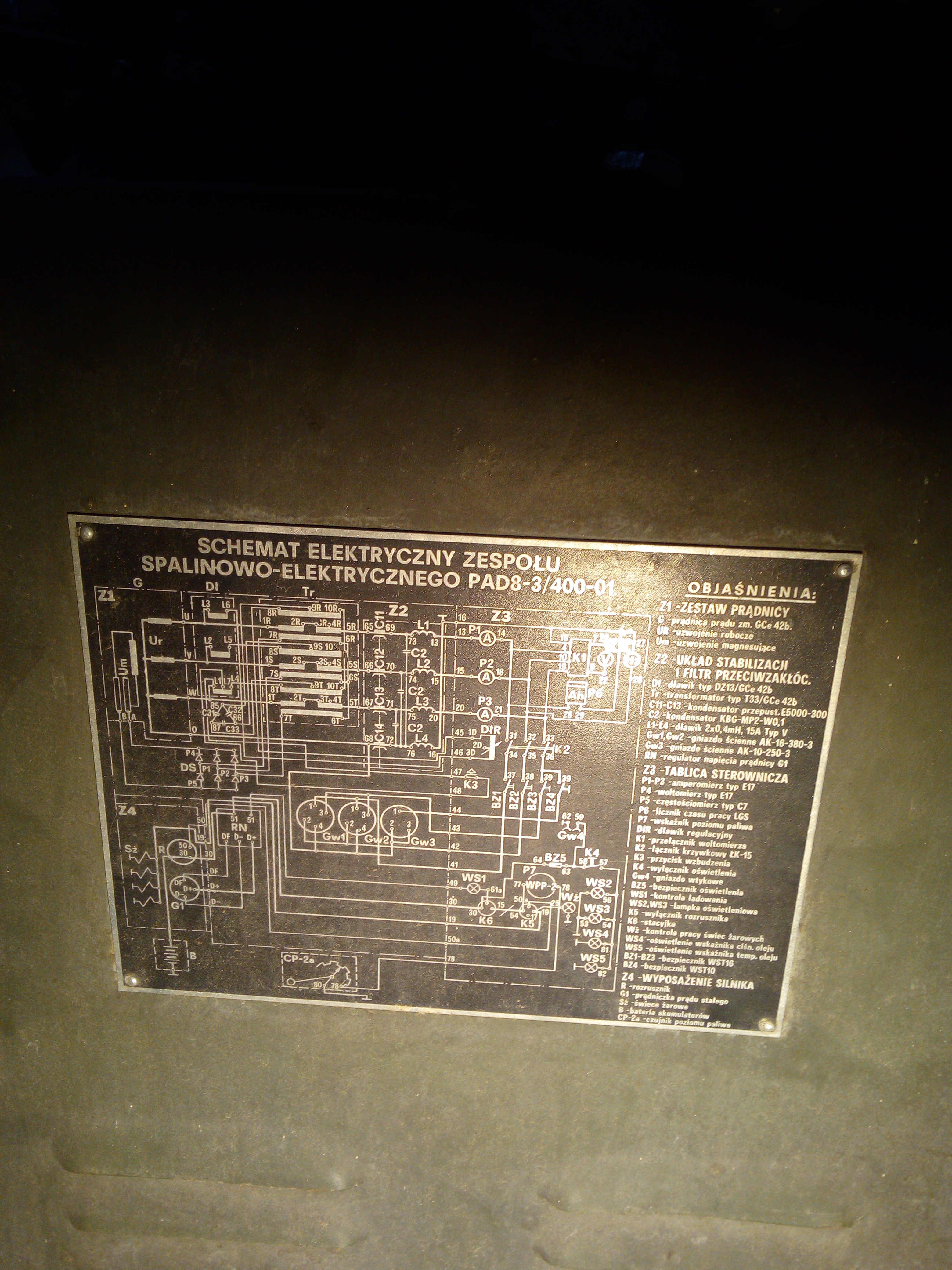

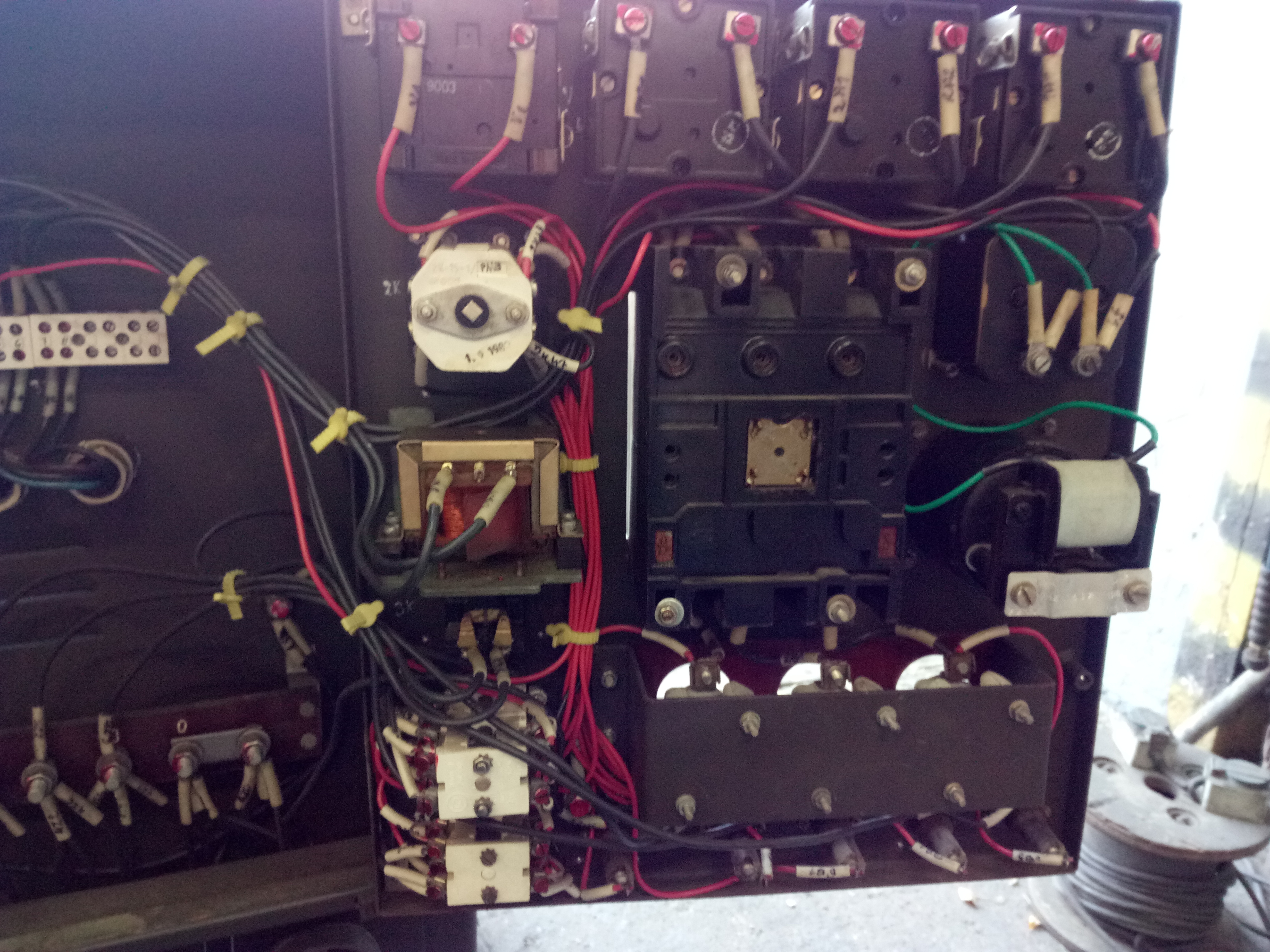

    Witam. Panowie proszę jeśli ktoś może to niech podpowie. Mam agregat jak w temacie. Wszystko ładnie śmiga tylko nie mogę uzyskać odpowiedniego napięcia. Mam około 170V zamiast 230. Podałem zasilanie z zewnętrznego zasilacza na wzbudzenie i przy 30V mam około 200V. Jakie powinno być napięcie wzbudzenia? Jakie oporności uzwojeń stojana i wirnika? Potrzebował bym dtr - kę, mam jak by ktoś był zainteresowany dtr -ki do PAB2, PAB4, PAD16, PAD20.

    aksakal

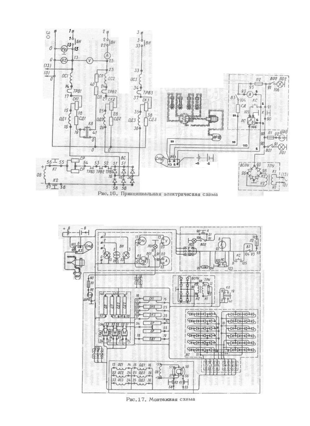

    Kolego, archanoid! Wskazany tobą agregat, przypuszczam, praktycznie mało różni się od agregatu АБ8-T/400 produkcji ZSRR . W tych agregatach przyczyną obniżenia wyjściowego napięcia było pogorszenie kontaktów między szczotkami i kolektorem, a także strata kontaktów w reostatach regulacji napięcia wzbudzenia. Na zdjęciu schemat agregatu АБ8-T/230, która nie różni się od schematu powyżej wskazanego agregatu. Agregat PAD 8-3/400 pomiar rezystancji szukam schematu

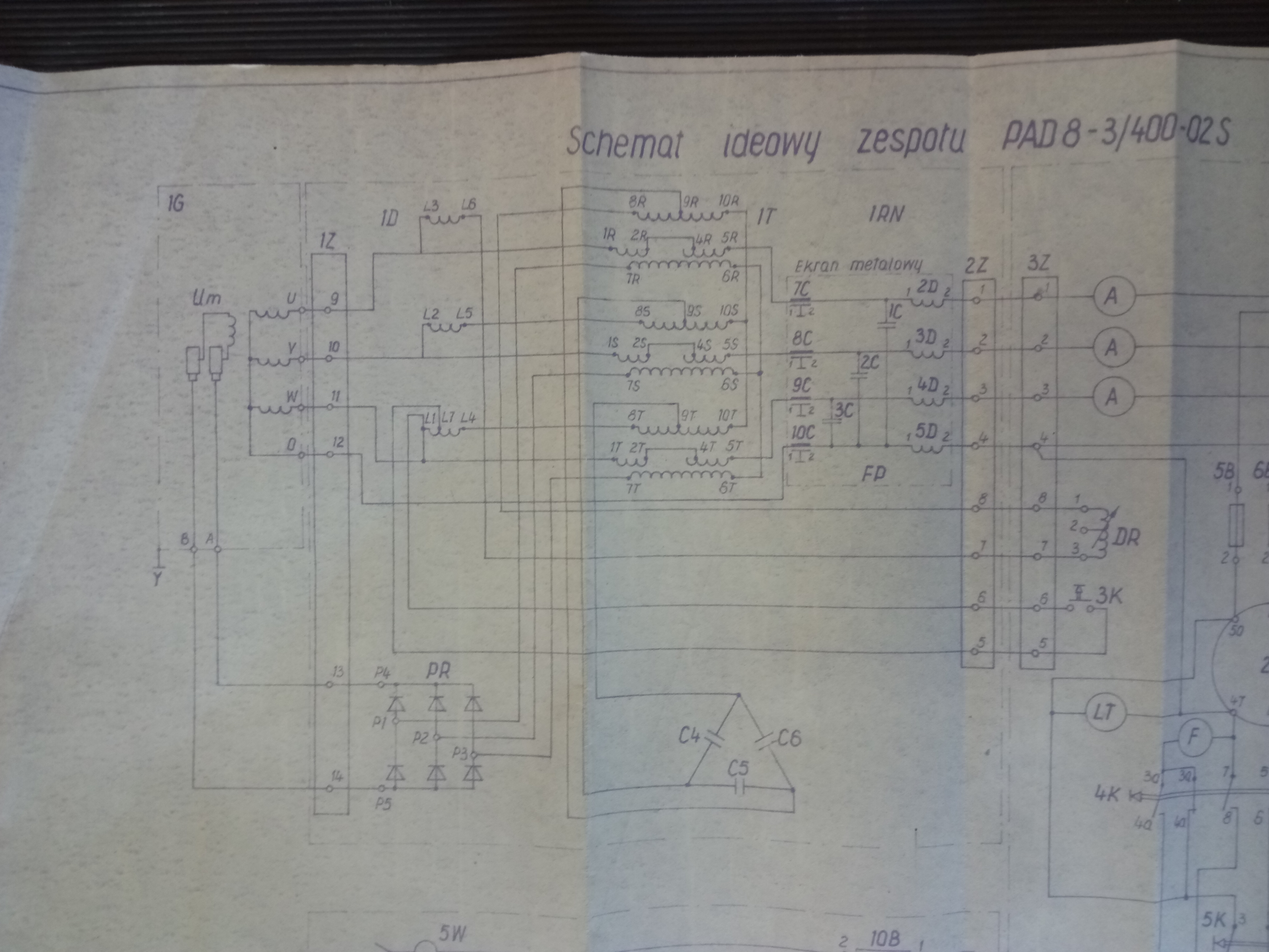

    Inkwizycja
    Poziom 29  
    Archanoid proszę bardzo :D . Aksakal różnią się :D

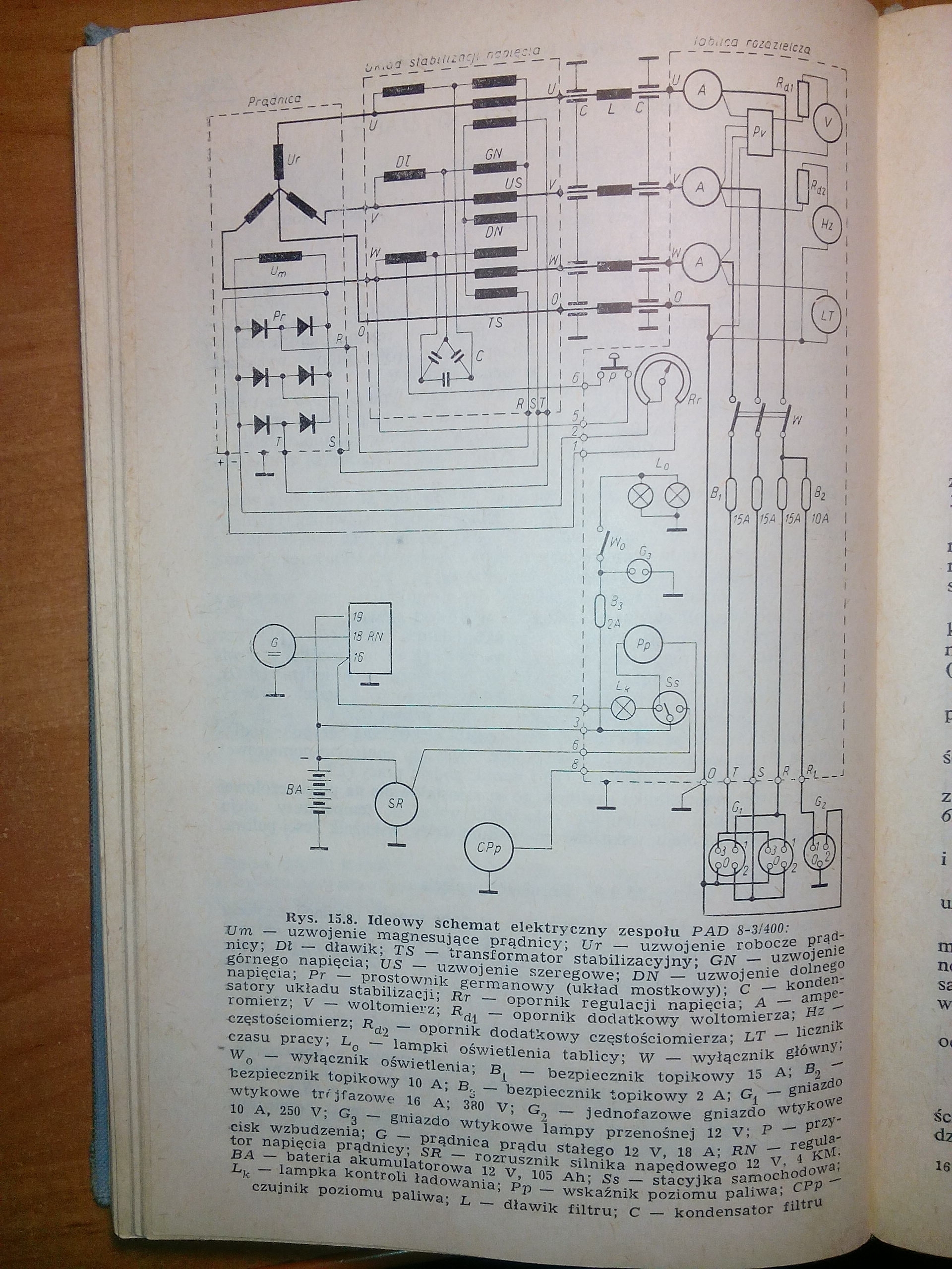

    Witam .Kolego inkwizycja z jakiej książki jest ten schemat ?.
  • #5 17526416
    Inkwizycja
    Poziom 29  
    Poradnik elektryka wojskowego.

    Witam . Mój PAD8 jest troszkę inny .
  • #7 17533297
    archanoid

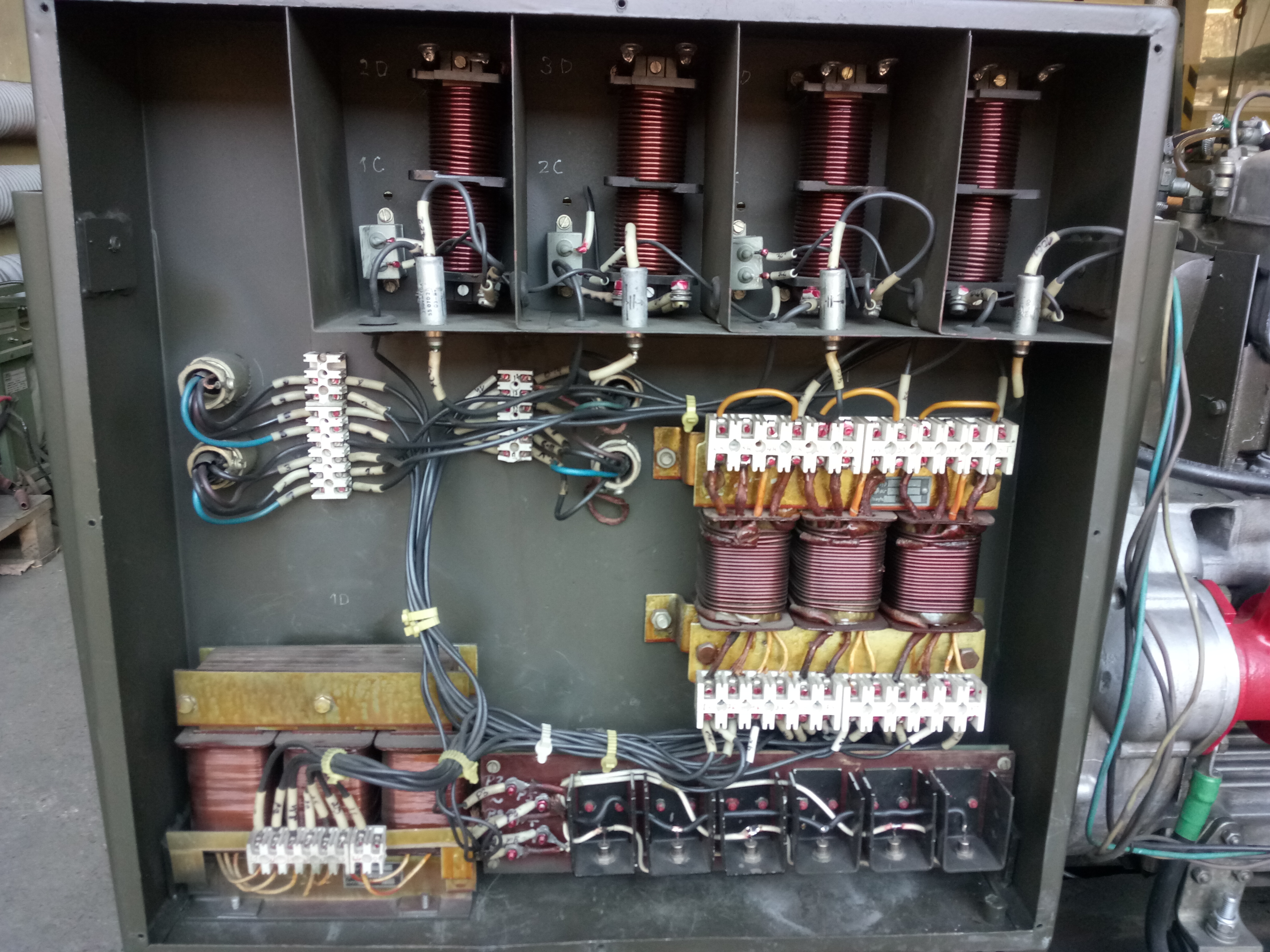

    Witam . Probleem z za niskim napięciem rozwiązany. Wystarczyła delikatna regulacja szczeliny w dławiku .

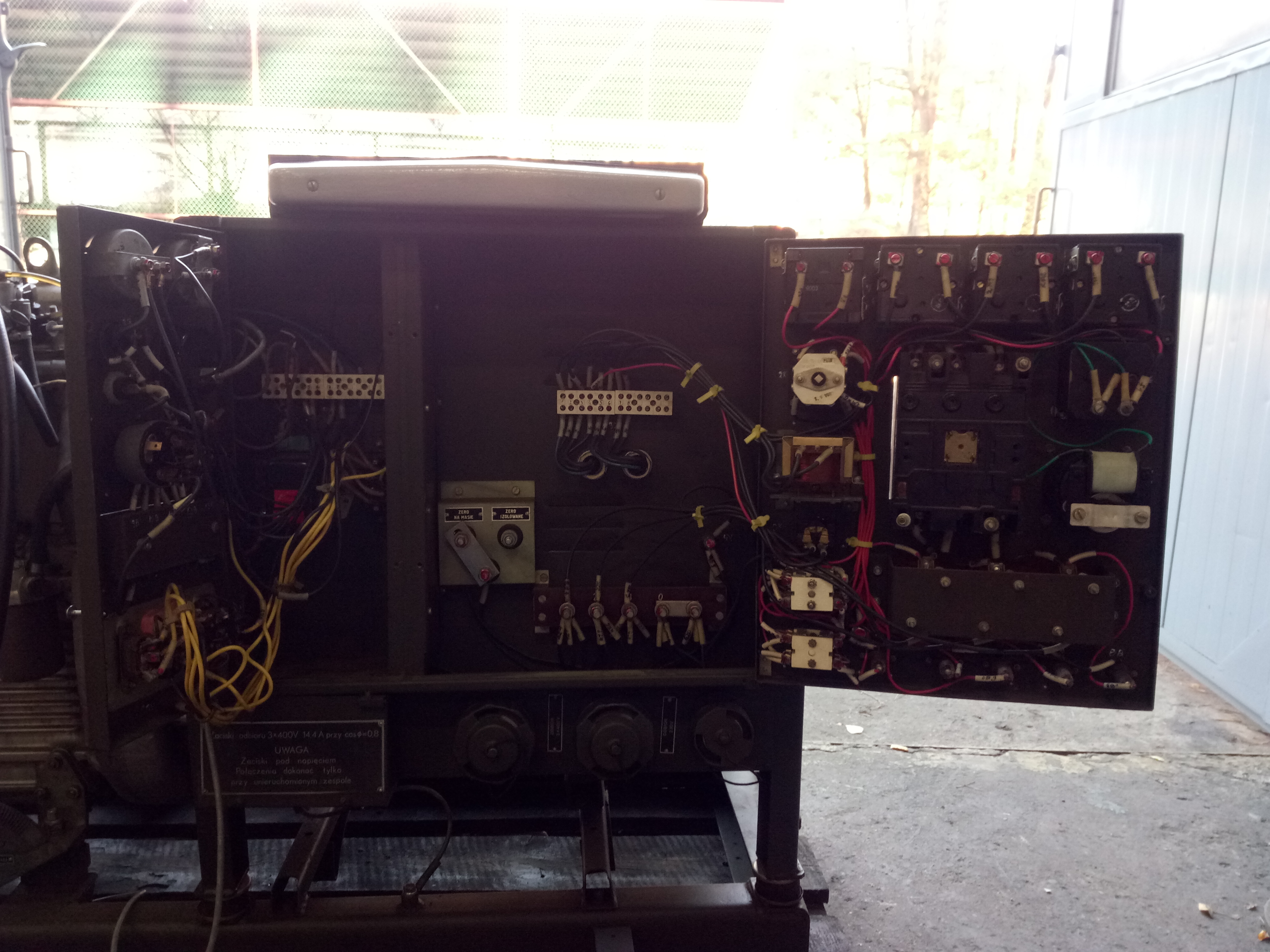

    W dawiku regulacji napiecia? Mam podobny agregat byl problem z brakiem mocy i niskimi napieciami. Okazalo sie, że kilka polaczen bylo kiepskich i jedna szczotka sie wieszala. Niby to nie problem bo sa zdublowane. .Teraz niby wszystko wrocilo do normy, zobaczymy jak podziala. Dolacze zdjecie schematu moze komuś sie przyda.
