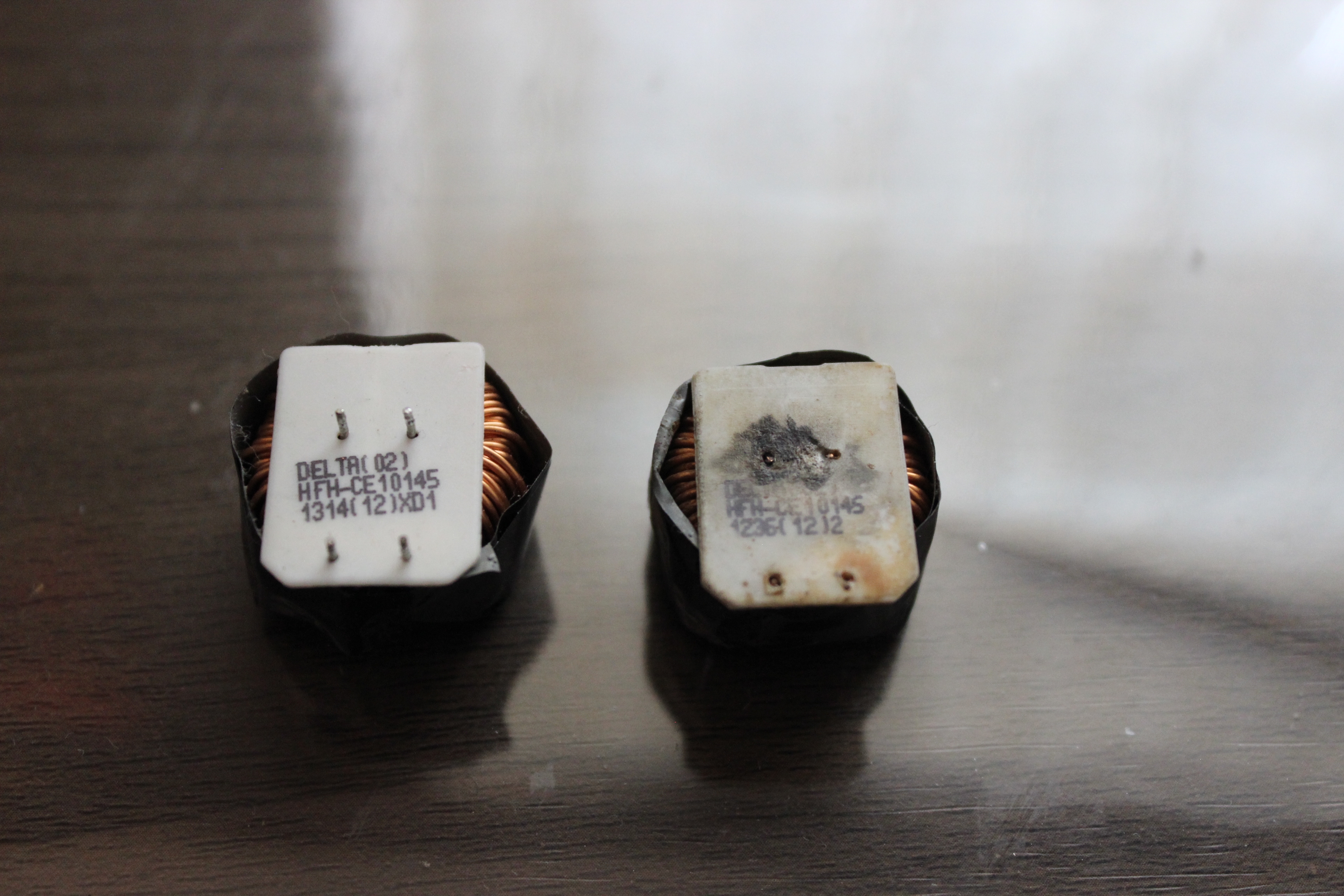

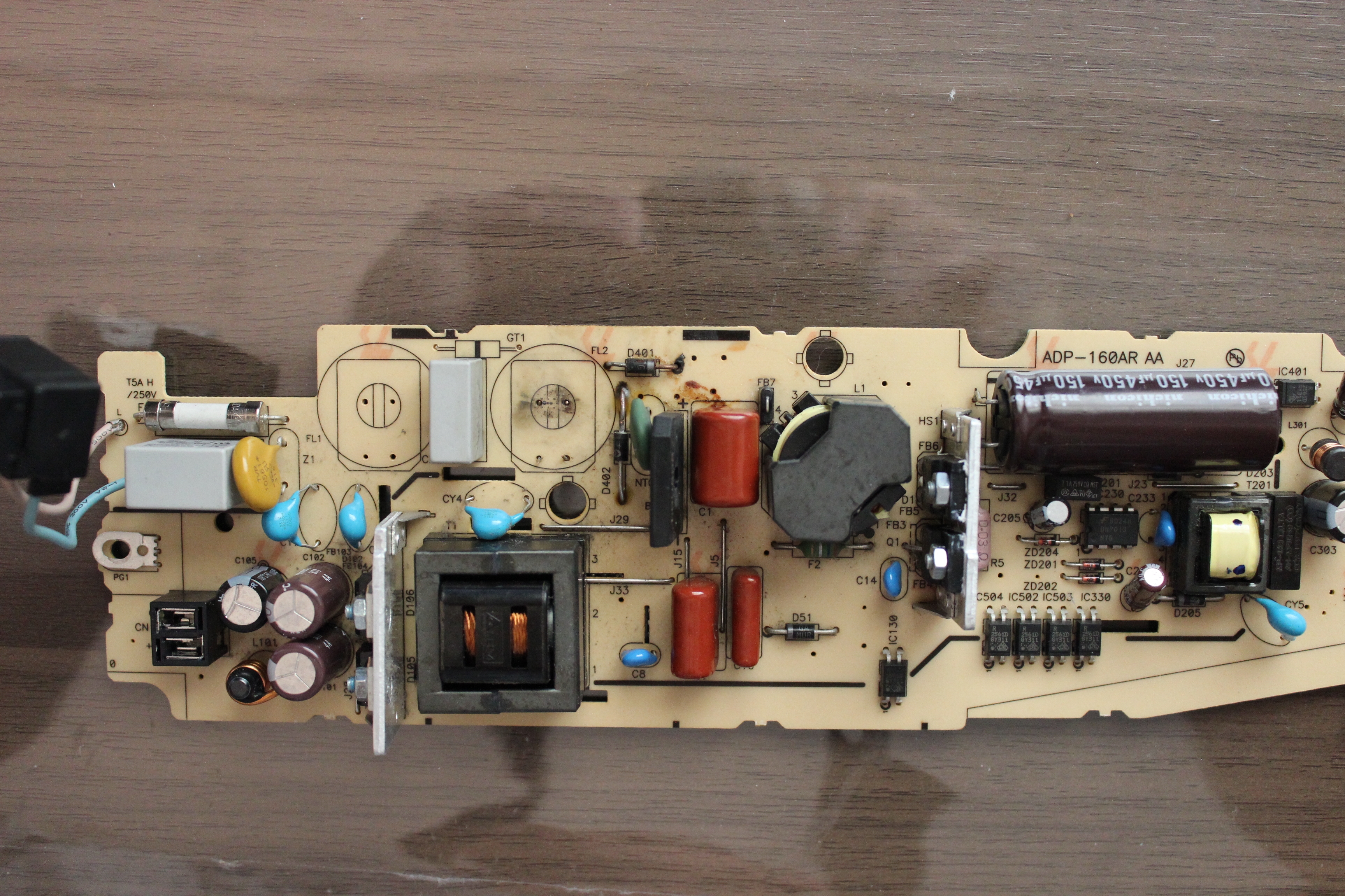

    Dostałem niedziałające PS3 super slim, podłączyłem do gniazdka ale brak reakcji, po odłączenie poczułem wracające napięcie z wtyczki. Rozebrałem zasilacz, okazało się że jest jeden spalony transformator ale nie mam zielonego pojęcia jak go zidentyfikować. Wrzucam zdjęcia. Reszta na płycie wydaję się ok. Czy mógłby mi ktoś pomóc w zidentyfikowaniu tego transformatora, proszę, nie chce kupować nowego zasilacza bo nie jestem pewien czy reszta konsoli działa.
    ADP 16AR PS3 Super Slim - Jak zidentyfikować spalony transformator w zasilaczu?ADP 16AR PS3 Super Slim - Jak zidentyfikować spalony transformator w zasilaczu? Z góry dzięki za wszelką pomoc.

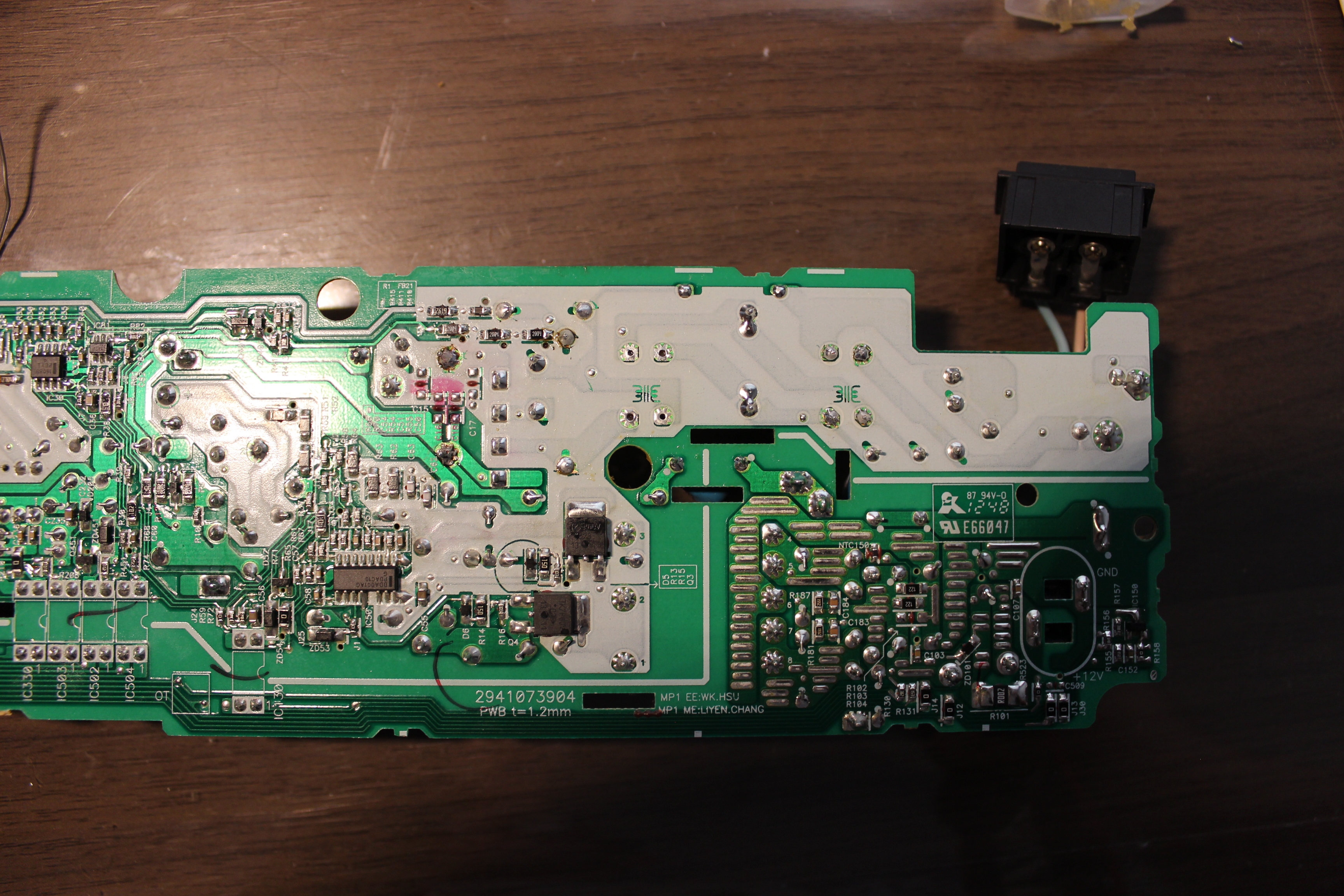

    Aha, w bład mnie wprowadziły oznaczenia od spodu płyty. A jak je zmoskować? i czy nie jest to niebezpieczne dla konsoli??

    Czy będzie duża różnica jeżeli zmiejsze te cewki o jeden zwój przy każdym wyprowadeniu, wygląda na o że drut jest ok.

    Dziękuje za na kierunkowanie mnie na rozwiązanie. skróciłem jedną cewkę o zwój na każdym wyprowadzeniu, wlutowałem i zasilacz daje 12V tak jak powinien. Teraz pora na testy reszty konsoli.
    Ale dalej to nie rozwiązuje mojego pytania jak identyfikować takie elementy. po numerch na odudowie nie znalazłem nic, nawet wujek google nic nie zalazł....
