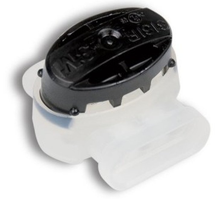

#1 17417962 02 Wrz 2018 08:03 minimaxi minimaxi Poziom 15 #1 17417962 02 Wrz 2018 08:03 Witam, jak montuje się złączki DBM RAIN BIRD odporne na wilgoć? Jest to tak hermetyczne, że nie wiem jak się do tego zabrać -proszę o pomoc. Załączniki: zlaczkaDBM.jpg Download (109.92 KB)
#2 17418034 02 Wrz 2018 09:38 piotrek22101 piotrek22101 Poziom 39 Pomocny post? (0) #2 17418034 02 Wrz 2018 09:38 Wkładasz przewody do otworów z białej części,potem wciskasz czarny grzybek. Załączniki: i-rain-bird-szybkozlaczka-dbm-l62000-e.jpg Download (24.96 KB)
