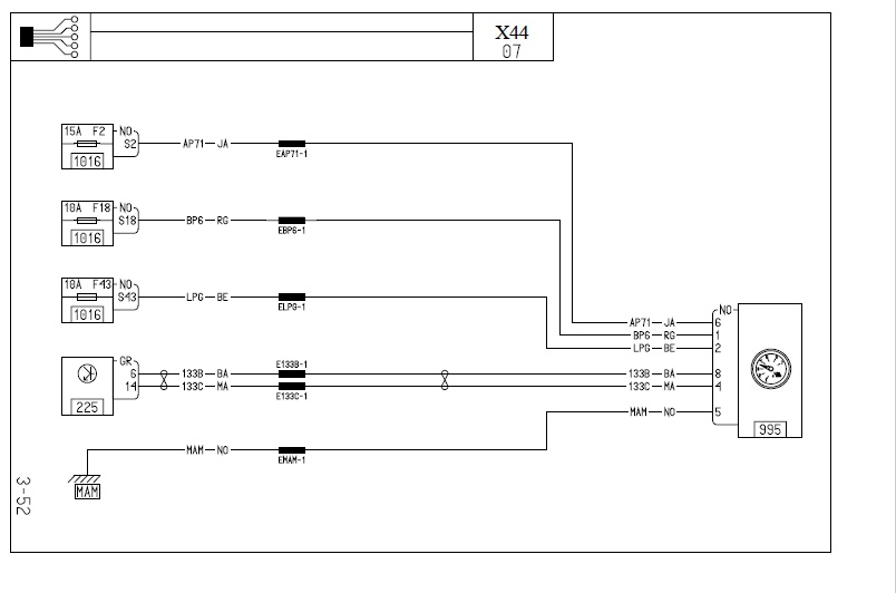

    Zwracam się do Was z prośbą o pomoc. Postanowiłem w moim Twingo 2 rocznik 09. Zamontować obrotomierz. Fabrycznie powinna być pod osłoną kierownicy wtyczka do oryginalnej instalacji pod obrotomierz (miało być plug&play) niestety nie jest tak łatwo wtyczki brak. Przestudiowałem instalację elektryczną samochodu i teoretycznie da się to zrobić (odtworzyć wiązkę). Zgodnie z tym co znalazłem to wygląda to następująco.
    Opis wtyczki oraz schemat.
    Jak zamontować obrotomierz w Renault Twingo II bez fabrycznej wtyczki?obr wtyc..a.jpg Download (113 kB)
    Jak zamontować obrotomierz w Renault Twingo II bez fabrycznej wtyczki?obr sche..t.jpg Download (53.6 kB)
    Gniazdo od strony obrotomierza:
    Jak zamontować obrotomierz w Renault Twingo II bez fabrycznej wtyczki?IMG_201809...121429.jpg Download (1.52 MB)
    Generalnie wygląda to na prostą sprawę masa, trzy kabelki poprowadzone od skrzynki bezpieczników, dwa od gniazda diagnostycznego. Jednakże mam problem. Tutaj chciałbym Was zapytać czy zrobiłem poprawnie. Chcąc sprawdzić czy w ogóle da się to uruchomić, podłączyłem obrotomierz do akumulatora samochodowego (wyciągniętego z innego samochodu napięcie 12.4V) wszystkie plusy do plusa (łącznie z tym oznaczonym po stacyjce) i masa do minusa. Myślałem że chociaż zaświeci się oświetlenie obrotomierza ale nic z tego, tak samo podłączenie do sygnału z gniazda diagnostycznego nie sprawiło że obrotomierz pokazywał obroty.
    Nie chciałem tego od razu podłączać do samochodu aby czegoś nie spalić. Dlatego chciałem to na "sucho" zrobić. Nie wiem czy poprawnie to sobie wymyśliłem. Stąd chciałbym prosić o pomoc ewentualnie podpowiedź jak to podłączyć lub sprawdzić czy obrotomierz w ogóle działa. Chciałbym to zrobić na sucho tak aby tylko wzbudzić ten obrotomierz i w ogóle zobaczyć czy da się to zrobić. Potem bym już odtwarzał porządnie instalację.

    To jest obrotomierz analogowy więc żeby wskazówka się wychyliła, potrzebny jest sygnał obrotów odczytany z sieci CAN, podłącz go do auta , odpal silnik to zadziała (jeśli jest sprawny).

    Sygnał został podłączony do obrotomierza z gniazda diagnostycznego (tak jak schemat wskazuje bodajże pin 6 i 14) Jednak mimo podania napięcia to nie wzbudziło to obrotomierza.

    Sygnał do obrotomierza w CAN jest aktywny bo gniazdo diagnostyczne pokazuje obroty po włączeniu jakiegoś programu na obd2. Czyli daje po prostu ten sygnał.
    Będę musieć tak zrobić jak piszecie, podłączyć to do aku z auta. Zastanawiam mnie dlaczego nie działa po podłączeniu do zewnętrznego akumulatora, powinien przynajmniej uruchomić podświetlenie.
    Najgorsze że obrotomierz przyszedł mi bez oryginalnej wtyczki i nie wiem teraz czy opis jest poprawny, który znalazłem tzn czy na pewno w tych miejscach co myślę są poszczególne przewody.

    Obawiam się, że źle podłączyłeś obrotomierz, po poprawnym podłączeniu (wystarczy plus stały, masa i podświetlenie) powinien się podświetlić. Na schemacie masz opisaną pinologię kostki, jeśli podłączyłeś tak samo gniazdo obrotomierza to mogłeś go uszkodzić, rozkład pinów kostki jest lustrzanym odbiciem rozkładu gniazda. Sprawdź jeszcze raz dokładnie, piny w gnieździe obrotomierza powinny być ponumerowane.

    Na twoim schemacie element oznaczony numerem 225 to raczej nie jest złącze diagnostyczne tylko sterownik silnika. Pin 4 i 16 tego sterownika to zapewne szyna can przez która to wysyłane są dane do Twojego obrotomierza. Jeśli podlaczyles swój obrotomierz pod pin 16 w obd2 to tam chyba jest +12 to jest szansa ze obrotomierz wskazówką nie pomacha już do Ciebie. 😉. To że na programie miałeś odczyt obrotów to nic nie znaczy. Odczyt był z obd2 a nie z cana. Spróbuj podłączyć to tak jak na schemacie raz jeszcze , zanim zaczną pojawiać się przykre dla Ciebie posty w tym temacie. Powodzenia.
  • #19 17420361
    MarioSWD
    Poziom 6  
    Dziękuję, za odpowedzi. Wg "visu" element 225 to złącze diagnostyczne. Żeby była jasność nie jestem elektronikiem także proszę o wyrozumiałość w moich pytaniach. podłączyłem obrotomierz pod piny 6 i 14 także pod ten sygnał 133 b i c. Wieczorem spróbuje to jeszcze raz wszystko podłączyć najwyżej kupię jeszcze jeden obrotomierz. Mam trochę już mętlik jak to prawidłowo podłączyć.

    To nie to samo . Na cewkę idzie impuls który poprzez cewke wywołuje iskre. Cewka zasilana jest napięciem 12v a impuls jest masą podawana w chwili kiedy ma być wygenerowana iskra . Ty musisz podłączyć się pod sygnały can , to jest sygnał cyfrowy ktorym idą dane do różnych urządzeń w twoim samochodzie .I wśród tych danych idzie informacja także do Twojego obrotomierza ,,, kapujesz? Trochę łopatologicznie ale chyba teraz jaśniej się zrobiło ? 255 to nie będzie złącze diagnostyczne obd2 bo na 4 i 16 jest masą i + 12 V. Zresztą na schemacie przy tym 225 jest narysowany symbol tranzystory to sugeruję ze jest to jakiś moduł a nie złącze. Myślę że jednak to sterownik silnika.

    ... Nie doczytałem dokładnie Pin 4, 16 pisalem , ,, a na schemacie jest 6 i 14 !,,, 6 i 14 w zlaczu obd2 diagnostycznym to jest właśnie can H i can L. Więc jednak można się tam podłączyć. Zamieszalem trochę. Sorry. W sumie to w tym zlaczu jest wszystko co potrzebne żeby sprawdzić obrotomierz na krótko. 16 plus ,4 masa , 6 i14 can.

    Temat ogarnięty pozytywnie. Jak się okazało nie udało mi się spalić obrotomierza, podłączyłem go bezpośrednio pod instalację samochodu i działa. Nie umiem wytłumaczyć dlaczego nie chciał działać po podłączeniu do zewnętrznego aku 12V .
    Generalnie jak się okazało nie trzeba mieć oryginalnej wiązki pod obrotomierz aby go uruchomić jak niektórzy mi mówili.

    Sterownik silnika to nr. 120, złącze diag-225. Obroty w tym aucie to nie żadne impulsy tylko czysty sygnał cyfrowy w sieci multiplexowej czyli CAN. Piny 6 i 14 to w każdym aucie z szyną CAN piny pod którymi właśnie podpięta jest ta szyna w gnieździe diagnostycznym.

    Logiczny schemat jest prosty. Bierzesz masę, sygnały z gniazda obd2, oświetlenie z deski bezpieczników. Co do reszty to musisz sobie załatwić schemat z neta obrotomierza i zasilania deski rozdzielczej.
