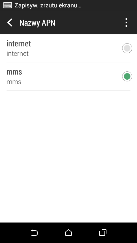

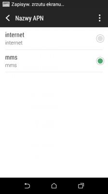

    Moi drodzy atlas.cudow ma rację też wyczytałem na którymś forum, że nr softu 1.16.69.7
    to orange i dlatego go podałem. Środki na koncie są. Wieczorkiem podrzucę te screeny.
    Po wielu próbach doszedłem co jest grane jak kolega wyżej nadmienił chodziło o konfigurację.
    Wiele osób mam z tym problem dlatego nie kończę posta tylko stwierdzeniem, że zrobione.
    W moim telefonie okazało się że ważna jest kolejność wprowadzenia punktów dostępowych.
    Do tej pory wprowadzałem najpierw internet a później mms co było błędem.
    Mms-y zaczęły działać gdy najpierw wprowadziłem mms a później internet załączam screena.

    Jest kolejny problem. Okazało się po moim zabiegu, że przestał działać internet.
    Po wielu modyfikacjach ustawień okazało się, że tel używa tylko jeden punkt dostępowy APN. Mimo wpisania dwóch. Jeden to internet a drugi to mms. Uznaje pierwszy wpisany jako jedyny. Co może być powodem iż nie stosuje ich na przemian ??
