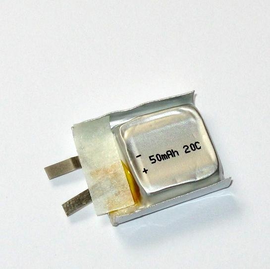

    Zamówiłem sobie akumulator na Allegro o wymiarach 5x17x45mm jak na obrazku:
    Akumulator Li-Pol 3.7V 360mAh - Zmniejszenie wielkości
    Niestety wiem, że akumulator ten jest trochę za duży do mojego urządzenia. Mam na myśli wymiar 17mm, czyli szerokość. Grubość i długość jest ok. Moje pytanie brzmi czy da się jakoś go pomniejszyć? Widać, że ten akumulator jest jakby na takiej szynie. Czy stanie się coś jak wyjmę go z tej szyny? Chciałbym go zmiejszyć tak do 13-14mm i myślę, że jak wyjmę go z tej szyny to wtedy zyskam te 3-4mm.
    Co o tym sądzicie?

    Nie da sie tego jakoś usunać? :/ Kurcze. Obawiam sie, ze docisniecie raczej niewiele tu pomoże.

    Może się da ale ja bym się nie pokusił o cięcie ogniwa Li-po. Pozostaje jeszcze kwestia szerokości płytki BMC ale ją raczej szło by delikatnie zeszlifować, bądź ewentualnie odlutować i dać w innym miejscu.

    To są ogniwa Li-Pol. Czy mógłby ktoś dać link do budowy takiego ogniwa? Jakos nie moge sobie wyobrazić jak ta "szyna" jest polaczona z tą główną częścią.

    Takich rzeczy się nie robi, kup akumulator o wymaganych wymiarach, zaoszczędzisz sobie problemów.

    Łatwo powiedzieć kup akumulator o wymaganych wymiarach. :) Niestety nie znalazłem akumulatora o wymiarach 5x13x(do 60)mm o pojemności powyżej 200mAh. :)

    Szkoda, w takim razie będę musiał zeszlifować plastik w moim urządzeniu i akumulator będzie trochę z niego wystawał.
