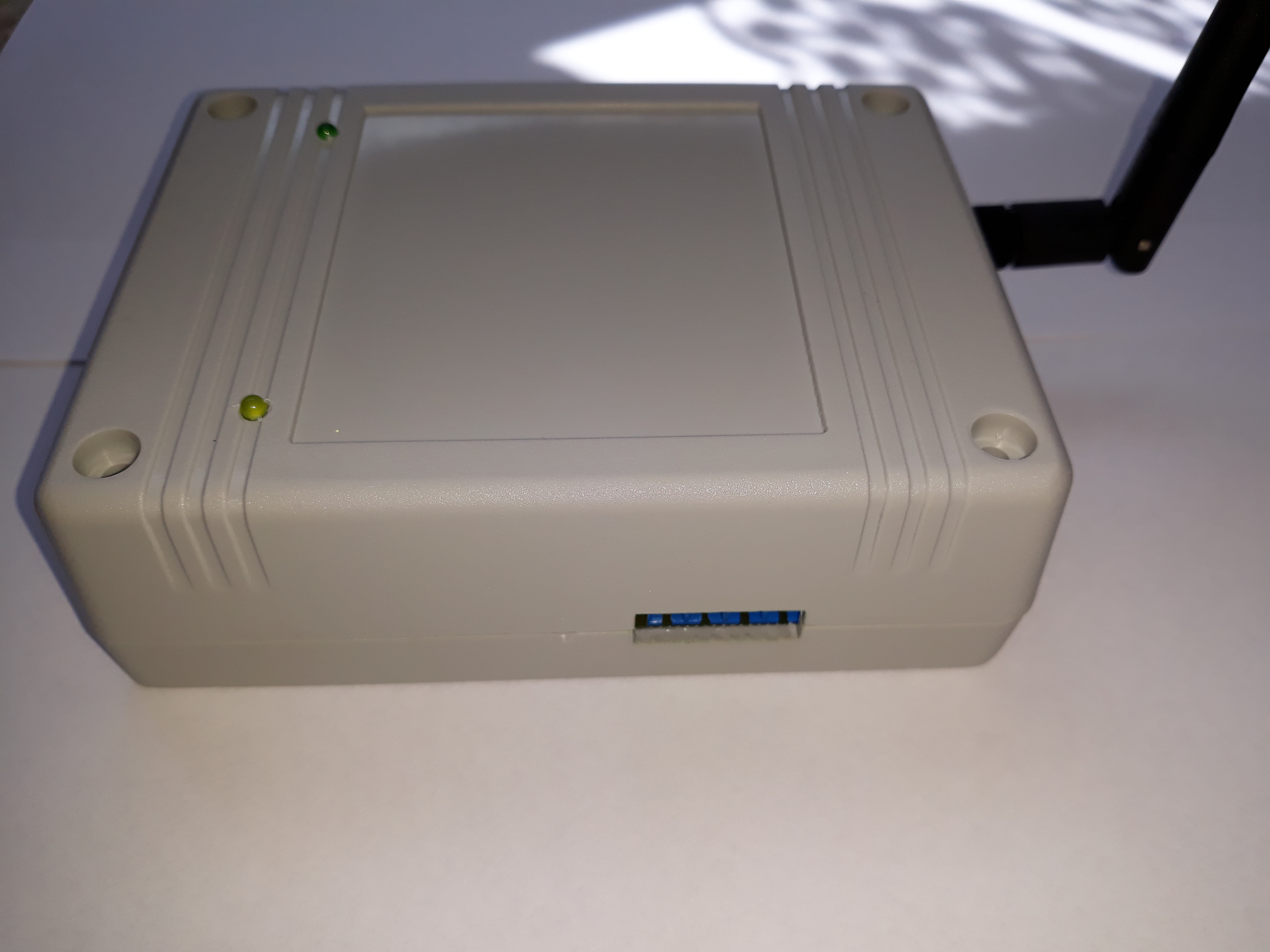

    Moduł wykonawczy już w obudowie w chwili obecnej pracuje przy kotle, na płytce dodałem dodatkowy przekaźnik, gdyby była potrzeba sterowania np. oświetleniem w kotłowni lub wentylatorem z "Z-ce" (napowietrzanie kotłowni):
    Bezprzewodowy regulator pokojowy WiFi BlynkBezprzewodowy regulator pokojowy WiFi BlynkBezprzewodowy regulator pokojowy WiFi BlynkBezprzewodowy regulator pokojowy WiFi Blynk

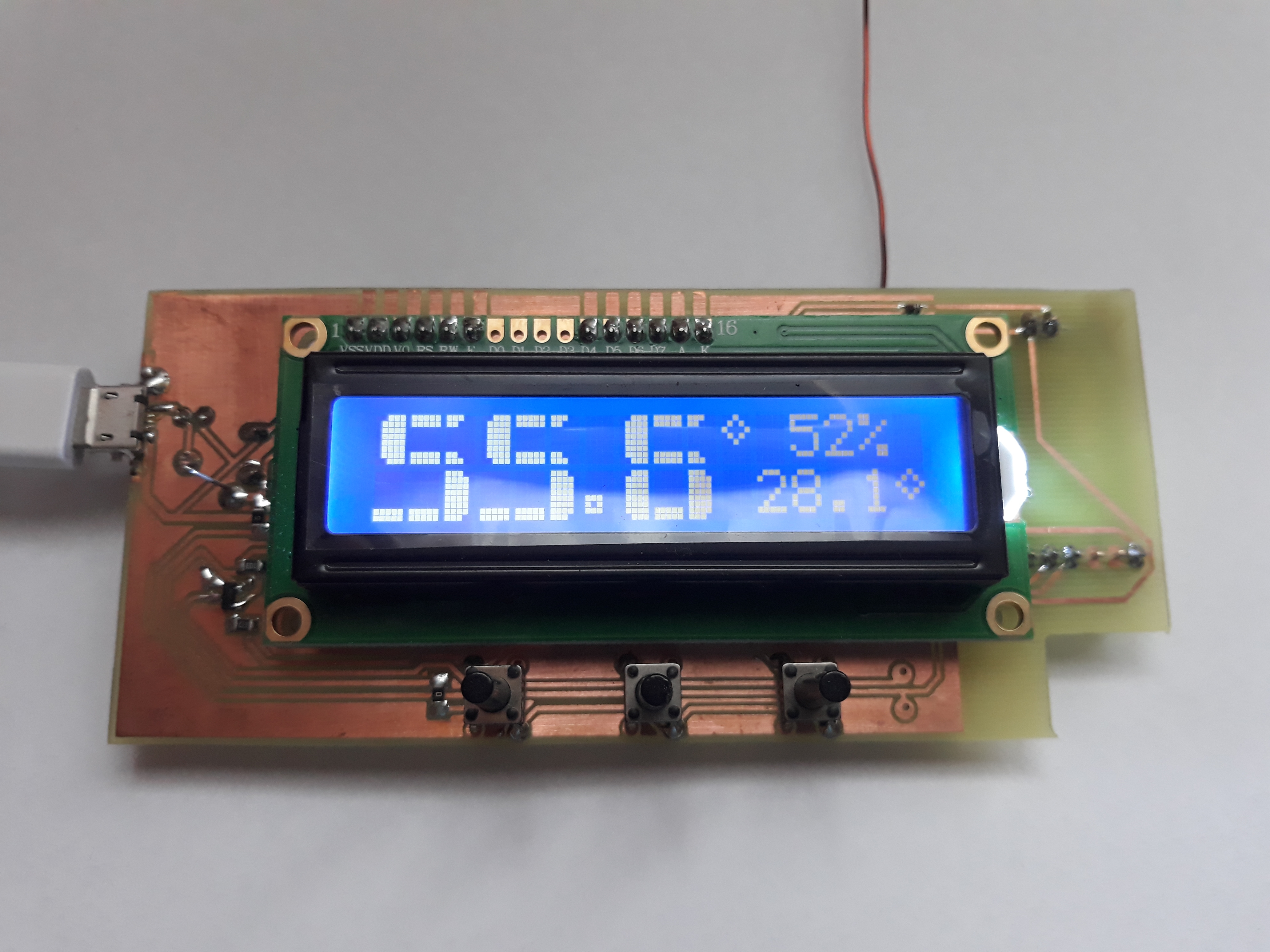

    Serce całego regulatora, czyli centralka, również jeszcze bez obudowy:

  • #6 17422627
    khoam
    Maryush napisał:
    Standardowy wyświetlacz 2 x 16 znaków na sterowniku hd44780.
    Ale chyba niestandardowa biblioteka do obsługi tego wyświetlacza. Ładne są te "graficzne" cyfry.
  • #7 17422679
    pier
    Poziom 24  
    khoam napisał:
    Każdy taki lcd ma możliwość zdefiniowania 8-miu własnych znaków i właśnie dzięki tekiemu trickowi tak to wygląda.
  • #8 17422691
    khoam
    Tak, wiem. Szukam jakiejś bibioteki dla arduino, która miałaby już przynajmniej częściowo wsparcie dla tego typu tricków tzn. chodzi mi już zdefiniowany zestaw znaków niestandardowych takich, jak np. powiększone cyfry.
  • #9 17422998
    burur
    Projekt fajny, tylko dałbym jedno miejsce po przecinku w wartości zadanej i histerezie.
