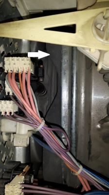

    Witajcie ponownie,
    Dziękuję za odpowiedzi. Miałem wstawić filmik ale najpierw odcięło prąd w okolicy a na drugi dzień musiałem wyjechać. Do Kolegi naresa: jak napisałem w poście, jestem laikiem i dlatego zamówiłem "fachowca" z firmy elektrolux. To on stwierdził, że to łożysko i podał cenę, że mnie zatkało a potem skasował 150zł. za diagnozę i poszedł. po dwóch dniach spędzonych na próbach reanimacji pralki, w tym wymianie rzeczonego łożyska, pralka chodzi tak samo ale chyba wiem, co jej jest.
    Jak już się oswoiłem z wnętrznościami pralki i przestałem się bać mocniej czegoś ruszać, zacząłem szukać tego dźwięku pracując bębnem na boki - przód/tył. I cóż.. Luźna jest przeciwwaga. Bęben w miejscu skąd dochodzą dźwięki w trakcie testów, nie dotyka żadnych elementów prali a wyraźnie lata ten betonowy element i dźwięk jest identyczny jak przy odwirowywaniu. Tyle, że wyraźniejszy :)
    Jak pisałem, oswoiwszy się z pralką i pracą przy niej, stwierdzam, że luj który był albo nie miał pojęcia albo ochoty albo był zwykłym naciągaczem. A zamawiałem przez infolinię Elektroluxa.
    Jak bym się nie bał, że coś uszkodzę i wcześniej zaczął szukać tego dźwięku, tj. poruszać napędem bębna albo samą obudową bębna trochę dynamiczniej, szybciej bym znalazł usterkę. Jak przychodzi typ co się zna i mówi, po zajrzeniu do pralki, że łożysko a faktycznie, trochę pyłu było, to ja jestem pewien, że łożysko. A w zw. z ceną, chciałem sam spróbować naprawić, bo praktycznie za cenę tego serwisu miałbym nową pralkę. Oczywiście, jeżeli to był naciągacz i wymieniając łożysko miałby świadomość faktycznej usterki i ją naprawił. A on tylko zajrzał, zakręcił kołem bębna w te i na zad i postawił diagnozę. Coś chyba nie tak..
    Wracając do meritum. Panowie, z tego co widzę, żeby się dostać do przeciwwagi, muszę zdjąć drzwiczki i front pralki a co się z tym wiąże, odpiąć sprężyny bębna i porozpinać programator!? Trochę się boję ruszać te plastiki i nie wiem, czy dam radę ręcznie ze sprężynami - zdjąć i założyć. Może wiecie jak jest mocowana ta przeciwwaga, ew. czy można próbować ją "przymocować" od góry - bez demontażu tylu elementów? Ew. jeżeli trzeba jednak wszystko rozbierać, może przesadzam z ostrożnością? Sprężyny może jakoś ogarnę ale elementy programatora chyba są trudne do zdobycia? Jeszcze nie szukałem, ale jak są to pewnie używane i czort wie, czy te plastiki nie będą w gorszym stanie..
    Z góry dziękuję za podpowiedzi i wybaczcie brak filmiku ale chyba nie mam co go robić. Wrzucam zdjęcie z góry, może coś doradzicie.. Element wydający dźwięki - zaznaczony strzałką.

    Na kolegi zdjęciu widać metalową obejmę którą skręca się przód zbiornika i przeciwwagę.
    Niech kolega poszuka miejsca w którym są uszy i śruba która zaciska obejmę.
    Możliwe, że przeciwwaga gdzieś pękła lub się ukruszyła i dlatego obejma jej nie trzyma.
    Dokładnie przejrzeć całą przeciwwagę i dokręcić śrubę.
    Skoro serwisant stwierdził, że łożysko było uszkodzone to sam kolega widzi ile jest pracy by dotrzeć do łożyska i go wymienić więc kwota za robociznę musi być adekwatna do wykonanej pracy a serwis płaci ZUS i podatki więc za 200 zł nie może tego wykonać.
    Niech się kolega nie gniewa, ale czy aby napewno kolega sam dokonał wymiany tego łożyska?
    Coś mi się wydaje, że owa obejma trzyma tylko przednią ścianę zbiornika.
    Tomala99, zdejmij fartuch z przedniej obudowy, wciśniesz rękę miedzy obudowę a zespół piorący i pomacaj za śrubami na balaście.

    Łożysko może i zaczęło niedomagać ale jego wymiana nic by nie zmieniła. Sam wymieniałem. Namęczyłem się, bo nie wiedziałem co i jak a jestem antytalent w tych sprawach. Najpierw nie mogłem zdjąć tego żeliwnego krzyżaka bo był zaprasowany na śrubach a potem stłukłem rękę próbując wybić łożysko :) Po wizycie w warsztacie, gdzie na prasie załatwili sprawę, nie mogłem założyć krzyżaka na miejsce bo sprężynował na tym kołnierzu blaszanym do którego jest mocowany. Jak bym wiedział co i jak, to bym sprawę łożyska zamknął pewnie w godzinę, pomijając wizytę w warsztacie. Podana kwota 800zł. za wymianę łożyska, była dużo za duża.
    Widziałem tą obejmę na bębnie i nawet próbowałem kluczem ruszyć ale śruba ani drgnęła. Kiepski dostęp miałem więc, na 100%siły nie kręciłem ale wydaje mi się, nie być luźną.
    Zdejmę fartuch i poszukam śrub od przodu, tylko nie wiem, czy ta plastikowa obejma trzymająca będzie się nadawała do ponownego montażu więc, muszę najpierw namierzyć nową do zakupu ;) na wszelki wypadek.
    Dziękuję za podpowiedzi. Będę działał i dam znać, jak mi poszło.
