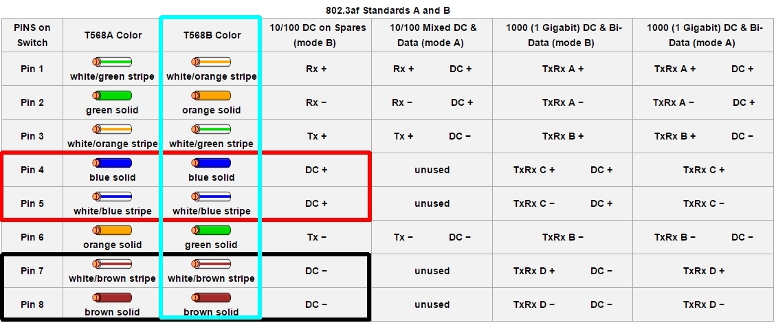

Masz tam 8 przewodów z czego 4 są do przesyłu danych a 4 pozostałe możesz wykorzystać do podłączenia zasilania.
Jeśli na krótko czyli na zarobionym jakimś tam odcinku kabla fabrycznie lub przez ciebie w standardzie T568B kamera działa po podpięciu jej przez zasilacz POE czy tam przejściówkę to znaczy że musisz zamienić miejscami parę przewodów np Brązowy i Biało brązowy robią za (-) a ty teraz zamień je aby robiły za przesył danych. Pamiętaj aby zmianę dokonać po obu stronach skrętki.
czyli będziesz miał teraz:
1 pin Biało/Pomarańczowy
2 pin Pomarańczowy
3 pin Biało/Brązowy
4 pin Niebieski
5 pin Biało/Niebieski
6 pin Brązowy
7 pin Biało/Zielony
8 pin Zielony ( uszkodzony)
sunfires napisał: Czyli mam to rozumieć, że np. parę zieloną 3,6 zamienić z parą brązową 7,8? Jeżeli się mylę proszę mnie poprawić.
Tak
