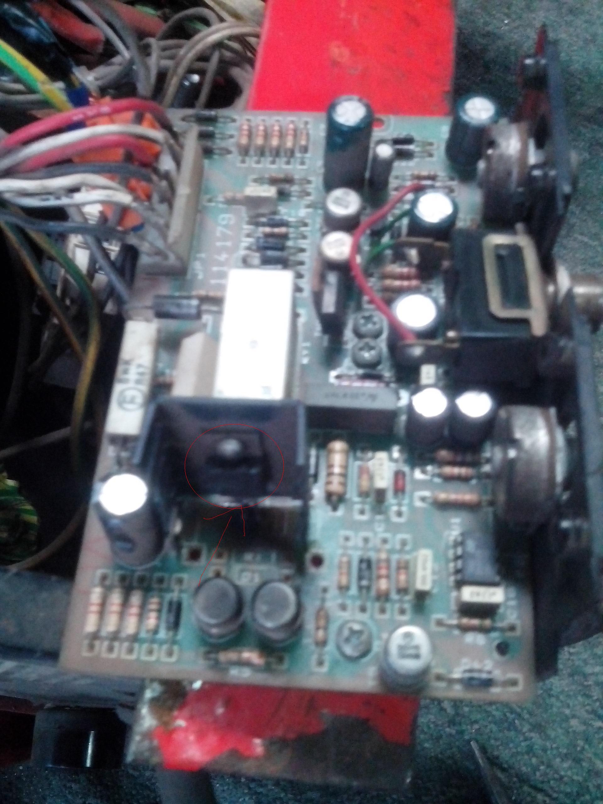

    Marka: Telwin
    Model: Telmig 250/2
    Chassis (płyta lub główne podzespoły): TW114179
    Po ingerencji klienta w okablowanie mig doszło do uszkodzenia płytki sterującej TW114179, wystrzelił element T1.
    Z powodu uszkodzenia elementu brak jest możliwości jego odczytania, stąd moja prośba do członków forum o udzielenie stosownej informacji na temat jego symbolu, udostępnienia schematu płytki i całego miga.
    Uszkodzony element jest zaznaczony czerwonym kołem na dołączonej fotce.

    Norite113
    Podaj wymiary i jak jest to to, co pozostało z napisu, bo takich tranzystorów jest dużo.

    mazvid
    Za uszkodzony tranzystor podstawiłem MJE13007, mig wystartował prawidłowo, jednak musiałem doprowadzić do porządku wszystkie połączenia które współpracowały z płytką bo właściciel sporo namieszał.
    temat do zamknięcia
