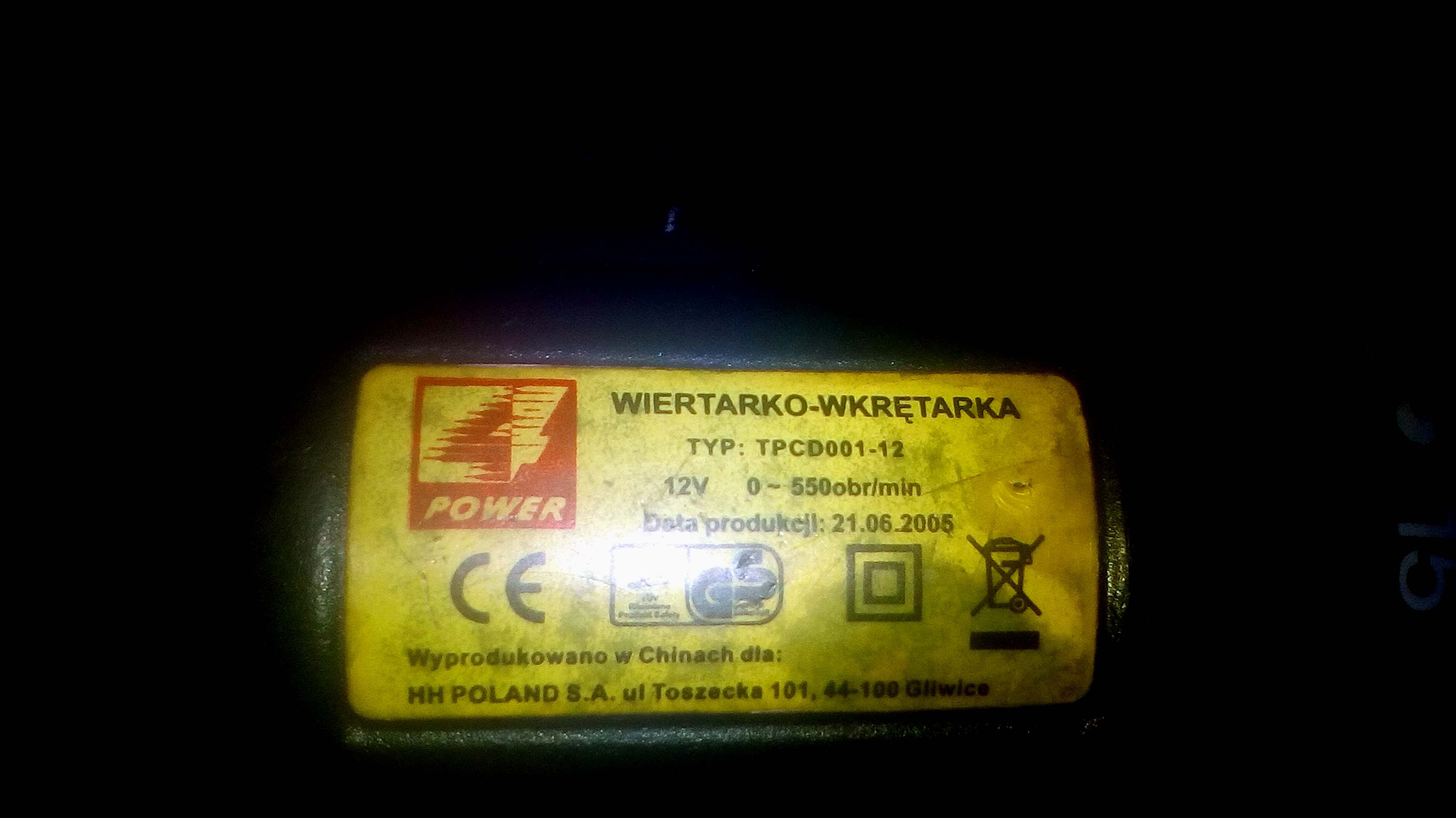

  • #11 17430011
    daro691
    Poziom 7  
    Naprawa ładowarki do wkrętarki typ TPCD001-12 - szukam schematu
    To jest tabliczka tej wkrętarki.
